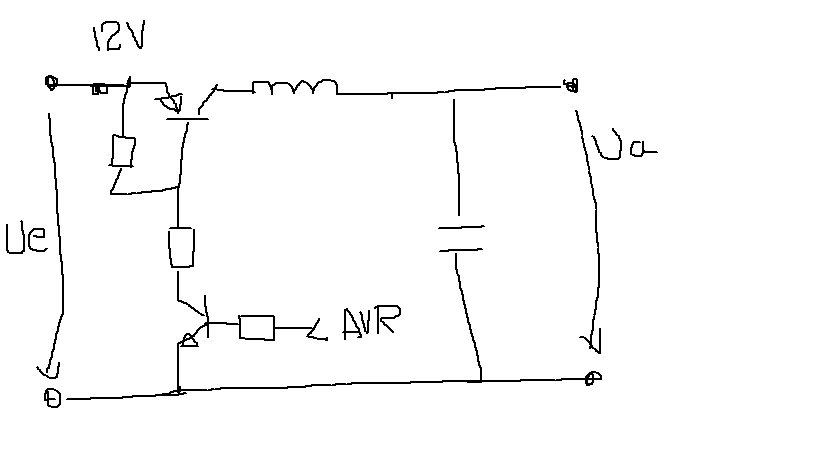

von gtf (Gast)
Um die Drehzahl weiterhin auswerten zu können würde ich die PWM mit
einer
Spule glätten. Siehe Anhang

@gtf:
naja das ist keine Glättung, sondern ein Abwärtsregler:
http://schmidt-walter.eit.h-da.de/smps/smps.html
Bei den 4 poligen ist der Leistungstransistor dann schon integriert oder
wie?
