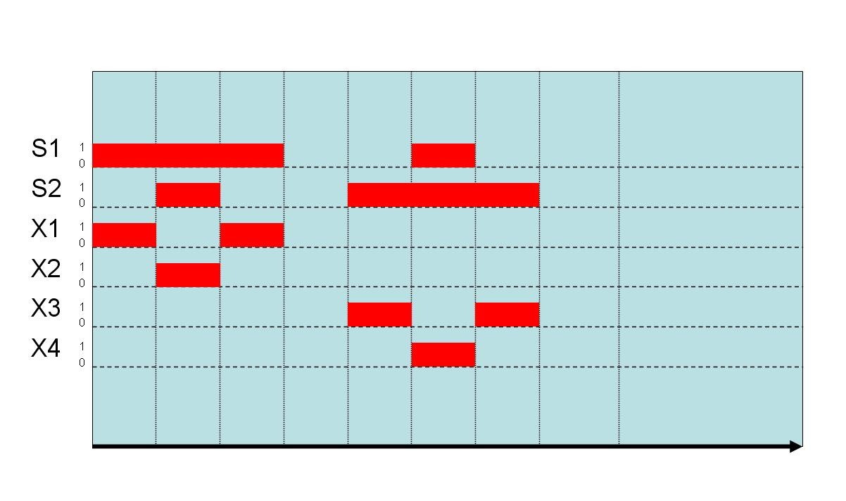

ich bin auf der Suche nach einer Lösung fuer eine Auswertung von Zwei
Tastern auf vier Ausgaenge.
Folgende Funktion moechte ich, wie in der angehaengten Grafik
dargestellt, realisieren.
Das Ganze sollt moeglichst mit einer einfachen Logik ohne uC realisiert
werden!
Vielen Dank im Voraus schonmal fuer die Hilfe!
VG Micha

Prinzipiell hab ich einiges zur Verfuegung:
verschiedenste Logikbausteine (FlipFlops, Zaehler, usw), Transistoren,
Dioden usw.
Mir gehts hauptsaechlich darum, dass es billig sein soll. Ein uC ist
schaetzungsweise teurer als z.B. ein paar Transistoren!
Gruesse
Micha

Der Link hilft nicht, weil offenbar auch mit berücksichtigt werden muß,
welche der Tasten zuerst gedrückt wurde...  :-o
Denn X1 und X2 sind in der rechten Hälfte einfach inaktiv.
Hier wird wohl etwas mehr Aufwand nötig sein.

Genau das ist das Problem. Es muss beachtet werden, welcher Taster
zuerst betaetigt wird! Sonst waers ja recht einfach, aber so?
Bin grad planlos!
VG Micha
