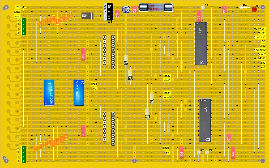

Ich bin Momentan damit beschäftigt eine Platine zu basteln, mit der ich
2 Schrittmotoren, mit Hilfe von l298/l297 und einem Microcontroller,
ansteuern kann.
Die Platine ist bereits fertig und wird Momentan getestet. Im Anhang
seht ihr das Platinenlayout auf Lochrasterplatine. Einen gezeichneten
Schaltplan gibt es nicht. Ich habe mich streng an den Schaltplan im
Datenblatt gehalten. Die l297 sind über den SYNC Eingang gekoppelt.
Bevor ich den Schaltplan weiter erläutere, gehe ich erst auf mein
Problem ein.
Ich habe beim ersten Test einen Schrittmotor (1,7V; 1,4A p.W.)
angeschlossen und ein Multimeter zwischen Netzteil und Platine gesteckt.
Die Schaltung hängt an ca 7,5V.
Über die Trimmpotis kann ich die Referenzspannung einstellen und und den
Strom auf etwa 3A begrenzen. (2,8A für Motor + Kleinvieh für die
Controller)
Dann stöpsel ich den Motor um und stelle die zweite Schaltung ein. In
beiden Fällen läuft der Motor rund, gleichmäßig und hat auch ein gutes
Drehmoment. Sobald ich aber den zweiten Motor anschließe, bleibt der
Gesamtstrom gleich, bzw sinkt manchmal sogar etwas. Die beiden Motoren
laufen, haben aber keine Kraft mehr.
Ich kann mir nicht erklären warum das so ist. Meinen Erwartungen nach
hätte sich der Strom einfach grob addieren müssen. Ich verstehe nicht,
warum die Motoren einzeln funktionieren, zusammen aber nicht.
Ich habe Versucht die Paltine so zu gestallten, dass Lastteil und
Steuerteil möglichst getrennt sind. Ich habe schnelle BYV27 Dioden
verbaut, habe 2 x 1000µF am Lastteil zur glättung. Eine einfache 1N4007
Diode vor dem 7805 soll ebenfalls der entstörung dienen. Alle MKS
Kondensatoren haben 100nF, nur der überhalb des oberen l297 hat 3,3nF.
Die Kondensatoren an den Potis (2 x drei Punkte unten rechts) habe ich
nachträglich eingebaut um die Referenzspannung etwas zu glätten. Die
Sensewiderstände sind im Gegensatz zum Datenblatt 0,22 Ohm. Im Internet
habe ich auch Schaltungen mit 1 Ohm gesehn, deshalb habe ich angenommen,
dass das egal ist. Ich muss dann eben die Referenzspannung anpassen. Ein
großer gemeinsamer Kühlkörper ist ebenfalls angebaut.
Was beim Messen der Referenzspannungen auffällt, ist, dass nur der Motor
an der unteren Schaltung stört (etwa 200mV Spitze-Spitze, im Vergleich
zu Messungen mit DC Motoren und Störungen von teils 10V kommt mir das
recht vernachlässigbar vor). Läuft nur die Obere Schaltung ist kaum
Störung vorhanden.
Ein weiteres Phänomen, was ich gerade eben erkannt habe, ist folgendes;
Beide Steuerungen sind auf ca 3A eingestellt. Beide Motoren sind
angeschlossen und laufen. Der Gesamtstrom der Schaltung beträgt ca 3,5A.
Nun dachte ich mir, ich drehe jetzt die Potis noch etwas auf, dann
sollte der Strom steigen...
Bei der oberen Schaltung funktioniert das, der Gesamtstrom steigt und
auch die Kraft des Motors. Beim drehen am unteren Poti ändert sich zwar
die Referenzspannung, aber die Kraft des Motors und der Gesamtstrom
verändert sich nicht!
Ich bin etwas Ratlos, hat jemand Rat?

Beim Aufbau von Stromreglern (und so einer ist die Gruppierung
L297/L298) kommt es sehr auf das Layout an. Leistungsströme sollten
nicht über Signalpfade fließen (z.B. in der Masseleitung) weil damit die
ganze Regelung durcheinanderkommt. Das scheint bei dir der Fall zu
sein...

Die 7,5V sind aber nicht die Spannung für das Leistungsteil, oder? Da
bleibt ja an der Brücke kaum noch Spannung für die Motoren übrig. Wie
hoch ist die Referenzspannung für die L297?

Hai, entschuldigt die späte Antwort, aber ich habe grad recht viel um
die Ohren. Zurück zum Thema: Das Problem wurde behoben! Wir haben durch
ein kleines Missverständnis die falschen Sensewiderstände verbaut.
Anscheinend kommt die Schaltung mit 0,1 Ohm WIderständen nicht zurecht!
Nun haben wir 0,5 Ohm Widerstände und feine Trimmpotis verbaut und alles
funktioniert, ist gut einstellbar und ahc der Strom lässt sich senken,
ohne dass die Motoren keien Kraft mehr haben

Ich habe darauf geachtet die Leistungspfade und die Steuerpfade strikt
zu trennen. Und das scheint mir auch recht gut gelungen zu sein! Die
Leistungspfade befinden sich alle links neben den l298, Steuerpfade nur
rechts! Nur eben die Masse ist verbunden, aber da habe ich noch keine
vernünftige Möglichkeit gefunden die von Last und Steuerung sinnvoll zu
trennen.

Klar kann der L298 auch mit 7,5 oder 8,5V betrieben werden. Wenn aber
an jedem Transistor 1-1,25V abfallen, bleiben netto gerade mal 6-7 Volt
für die Motorwicklung übrig. Da braucht man dann je nach Motor schon
keine Stromregelung mehr. Wenn der Motor dynamisch laufen soll, muss man
schon 24V oder sogar 36V verwenden.
