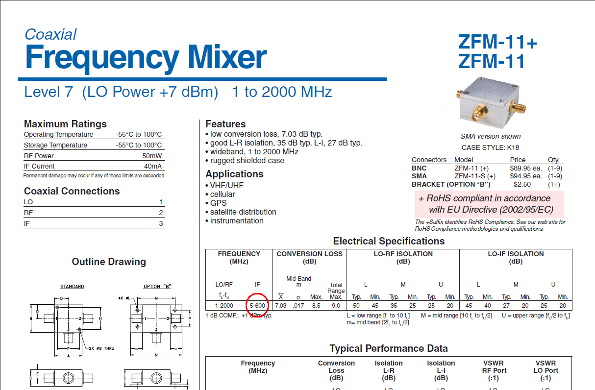

Hallo an alle,
ich habe folgenden Aufbau, siehe Bild:
Ein 10MHz Generator gibt +7dBm aus.
Dann folgt ein Power-Splitter (Mini-Circuits ZSC-2-1+)
Dann sind da 2 Leitungen, jeweils 25cm lang.
Dann ein Mixer (Mini-Circuits ZFM-11-S+)
Am IF Ausgang des Mixer's habe ich ein Oszilloskop
Auf dem Oszilloskop sehe ich die frequenzverdoppelten 10MHz.
Leider gibt es da keine DC-Komponente.
Ich hätte erwartet, das da eine DC Komponente währe, die bei 0°
Phasenverschiebung maximal und bei 90° Phasenverschiebung 0 währe.
Ich habe Leitung 1 auch mal zu Testzwecken durch eine 5m Leitung
ersetzt, leider macht eskeinen Unterschied, DC ist 0
Wo kann hier bloß der Hund begraben liegen???

von B e r n d W. (smiley46)
Das sollte so funktionieren, es kommt ja ein Signal raus.
Bei 0° sollte die Kurve die Nulllinie von der einen Seite berühren und
bei 180° von der anderen. Bist Du Dir sicher, nicht den Ausgang zu
verwechseln? IF ist der Mittlere.
Verwendest Du einen normalen Tastkopf am Oszi oder kann der eventuell
nur AC? Mess damit mal eine Gleichspannung.
von Graue Maus (Gast)
Mit einem ZAD-1+ Mixer geht es, da ist IF von DC bis 500MHz...

Also der Kern des Pudels ist lt. Datenblatt jetzt klar.Das mit dem
Leistungssplitter ist mir immer noch nicht klar ,war ich doch bis dato
der Meinung dass an keinem der Ports die höhe des Input Pegels hier
+7dbm gemessen werden kann.Ich habe noch nicht versucht herauszufinden
was der Mischer macht wenn der zugedachte Pegel lt.Datenblatt zb .nach
unten abweicht.Soviel ich weiß schalten dann die Dioden nicht
einwandfrei durch und der Mischer erreicht seine Spezifikaton nicht.
Außerdem verursacht so ein Splitter normalerweise auch Verluste
bzw.unsymetrien bezüglich der Phase.Es gibt aber einige Möglichkeiten
einen Splitter zu bauen.Der Wilkinson Teiler dürfte wohl der
Amateurfreundlichste sein.Aber ich habe mich noch nie mit den Vor und
nachteilen der einzelnen Varianten intensiv beschäftigt.
