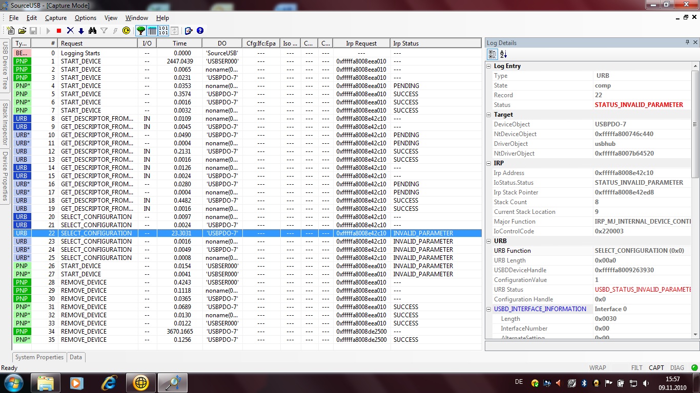

Inzwischen habe ich mittels USB-Analyzer-Software (SourceUSB 3.2.0)
herausgefunden, dass während der Enumerationsphase am Problem-PC etwas
schief läuft. Das Gerät scheint eine Anforderung (SELECT_CONFIGURATION)
nicht korrekt oder zu spät zu quittieren.
Ich füge mal einen Ausschnitt der von SourceUSB mitgeschnittenen
Anforderungen an (Screenshot).
Dort kann man sehen, dass die SELECT_CONFIGURATION-Anforderung nach über
20ms(!) mit dem Irp Status "INVALID_PARAMETER" beendet wird und gleich
darauf das Gerät wieder automatisch entfernt wird. Manchmal waren es
auch über 50ms. Ich habe leider keine Ahnung warum. Möglicherweise ist
es ein Zeitproblem in Verbindung mit dem EHCI...
Jedenfalls habe ich natürlich auch verschiedene Gegenproben mit
SourceUSB gemacht: Ich habe mal die Enumeration auf dem Referenz-PC
geloggt. Auch dort vergehen über 50ms nach dem Start der
SELECT_CONFIGURATION-Anforderung, aber dann wird die Anforderung mit Irp
Status "SUCCESSFUL" beendet und man kann die vCOM im Anschluss benutzen.

So, da bin ich wieder.
Nach Nutzung des USB20CV zur Fehlersuche und nach Behebung der Fehler,
wird das Gerät nun in Windows 7 x64 gestartet und kann benutzt werden.
Die Fehler waren:
* Im Standard Configuration Descriptor war Bit7 des bmAttributes-Feldes
nicht auf 1 gesetzt, wie es die USB2.0-Spezifikation fordert. Das habe
