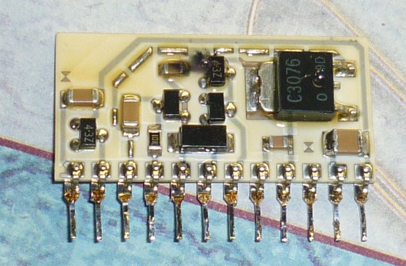

Der Controllerbaustein ist als wohl Herstellerspezifisches
Dichschicht-Keramikmodul ausgeführt. Auf meine Anfrage in Japan habe ich
noch keine Antwort. In den Serviceunterlagen ist dieser Baustein als
„White Box“ zu sehen. Auf dem ersten Blick sieht eine Reparatur durch
Bauteiltausch möglich aus, allerdings sind bis auf dem verwendeten
Transistor die SMD Stempel entweder unbekannt oder gar nicht vorhanden.
Offensichtlicher Fehler war ein aufgeplatzer Baustein im SOT346 Gehäuse
mit dem Stempel 4.3Z. Nach dem Gesetz der Wahrscheinlichkeit habe ich
dieses unbekannte Bauteil als 4,3V Z-Dioden identifiziert. Passt auch
zur Beschaltung. Nur läuft es immer noch nicht.

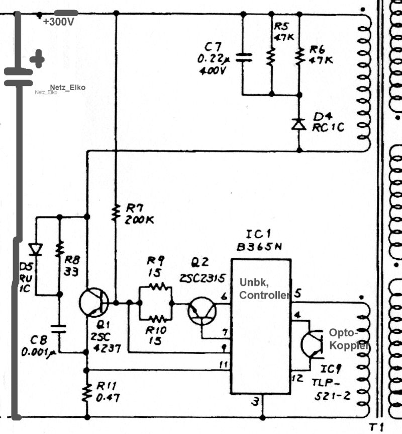

Gast #1930616
UC3842.
Schaltung so ähnlich, aber was mich an deinem B265 wundert:
Hat der keinerlei zeitbestimmende Bauteile ?
D5, R8, C8 entfällt, dafür braucht der UC3842 mehr drumrum.
Siehe Datenblatt.
Du musstest aber herausfinden, welche Frquenz der Trafo
sehen will, und ob die Hilfsspannungswicklung passt.
Auch UC3843/44/45 falls es für den 3842 nicht passen sollte.
Zwar gibt es Bauteile für weniger Aufwand (TopSwitch etc.)
aber der UC lässt sich am Besten anpassen.

OP #1930676
MaWin schrieb:
> ...aber was mich an deinem B265 wundert:
Das hat mich auch gewundert. Da ist eigendlich wirklich nichts drauf.
Der einzigste Transistor ist de 2SC3047, dann die beiden mit 4.3Z
gestempelten Dioden und von der Beschaltung ausgehend zwei weitere
Dioden im selben Gehäuse. 5Keramik Cs 1 SMD R und vermutlich ein Tantal
Elko.

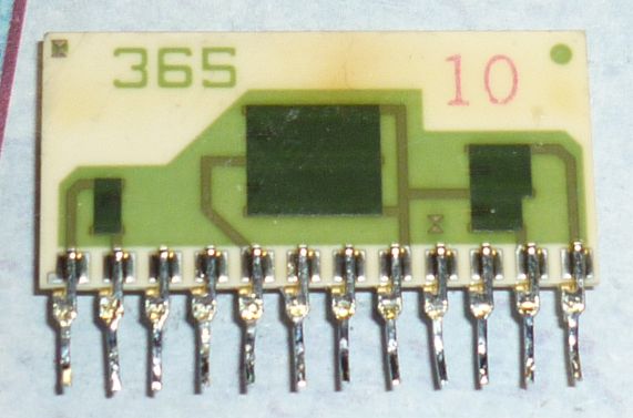

Auf der Rückseite befindet sich mit ausnahme von 5 aufgedampften
(vermutlich) Widerständen im Bereich kleiner 10 Ohm auch nichts.
So langsam habe ich das Gefühl das es vieleicht nur eine Art Oszillator
mit Spannungsverorgung ist der durch den Optokoppler ein und
ausgeschaltet ist. Ist das Denkbar? Braucht man eigendlich mehr für die
Grundsätzliche Funktion?
MaWin schrieb:
> UC3842.
> Siehe Datenblatt.

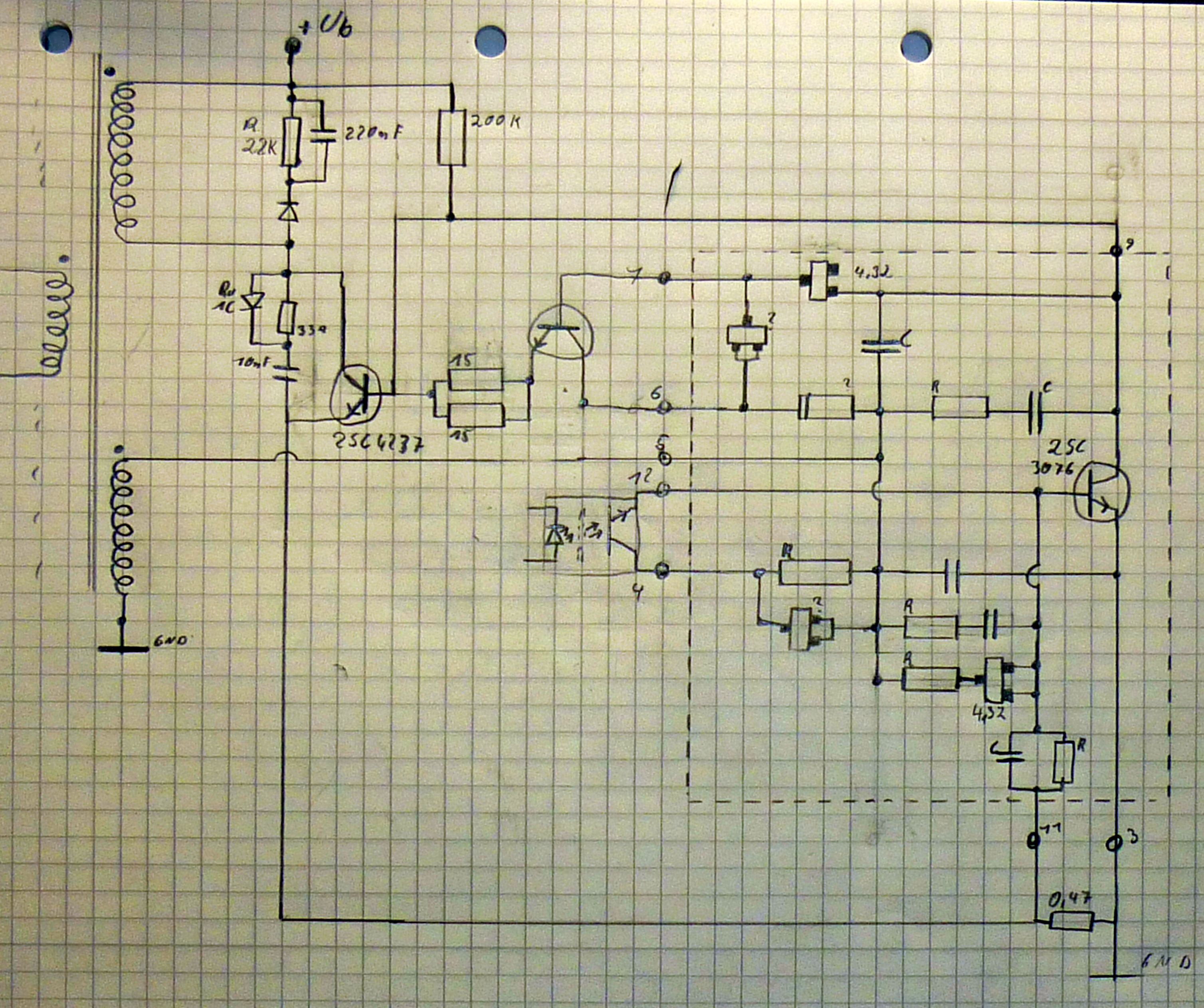

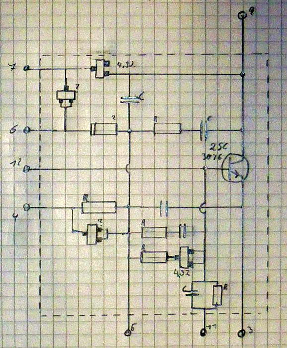

OP #1931183
so - nachdem meine Freundin nun im Bett ist habe ich wieder etwas Zeit
mich der (privaten) Elektronik zu widmen.
Ich habe jetzt etwas gezeichnet: einmal nur die Innenschaltung des
Moduls, einmal mit Aussenbeschaltung. Wo ich die Werte der Bauteile
nicht kenne habe ich die weg gelassen. Wo ich mir der Funktion nicht
sicher bin habe ich die Gehäuse eingezeichnet. Die beiden SMD Bauteile
mit 4*3Z halte ich für Z-Dioden, kann aber nicht sicher sagen das es
stimmt. Die beidne anderen Bauteile im gleichen Gehäuse scheinen auch
Dioden zu sein. ein Stempel ist leider nicht erkennbar (Ob überhaupt
keiner drauf ist oder das durch den 2K - Klarlack -Der leider nur mit
Viel Hitze oder Mechanischer Bearbeitung entfernbar ist - kommt ist mir
unklar.)
Carsten

OP #1932956
MaWin schrieb:
> Wo ist nun ein unbekannter IC ?
> Gibt's nicht, kannst du also diskret nachbauen bzw. reparieren.
> Du hast doch eine zweite Schaltung zur Überprüfung der Bauteile.
das habe ich zuerst ja auch gedacht...
Aber leider ist es Ja nicht ganz so einfach!
Die gesamte Schaltung ist mit einem klaren Epoxidharz dick überzogen und
als wenn das noch nicht reichen würde sind die SMD Bauteile auch noch
zusätzlich mit Klabstoff unten festgeklebt.
Ein freilegen von Kontaktpunkten ist nur durch Schleifen oder
freibrutzeln mit sehr heißenm Lötkolben möglich.
Ein Auslöten der Bauteile um bei den 5 Bauteilen wo ich noch nicht
einmal sicher deren Funktion kenne (ich vermute ja nur das die SOTs
alles Dioden sind) ist so also ein Auslöten zur verifizierung der Daten
nicht möglich.
Gleiches gilt für die Bauteile die zwar klar sind, aber wo ich die werte
nicht kenne. Das einzigste was ich noch probieren wollte ist der
Austausch des 2SC Transistor auf Verdacht... Allerdings sieht der
Diodentest bei dem gut aus...
Daher kommt wenn der Transistortausch nicht zum erfolg führt nur eine
Neuentwicklung diese Moduls, (also z.B. IC plus Beschaltung) einen Sinn.
1-1 Nachbau ist meiner Meinung nach aufwendiger, da ich so eher nur das
andere Modul zerstöre.
Allerdings wenn ich mir die Schaltung so ansehe, bekomme ich immer mehr
meinen Verdacht bestätigt das es sich "nur" um einen Durch den OK
getasteten Oszillator handelt, der noch ein wenig eigene
Spannungserzeugung (über 200K zum Starten und dann Hilfswicklung)"on
Board" hat. Oder siehst du das anders?
