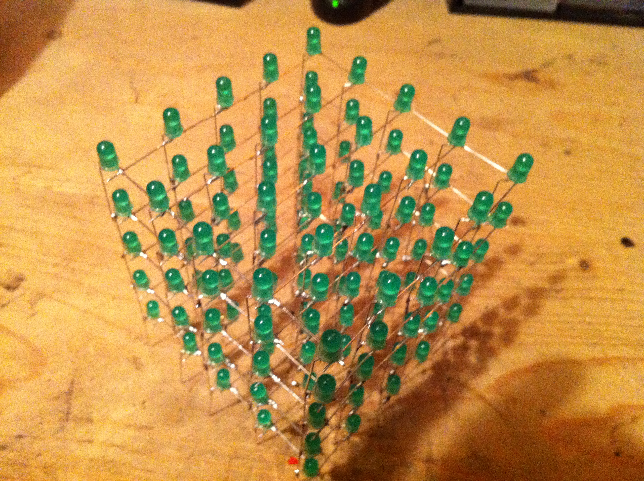

Ich bin an einem Projekt für die Schule. Ich will einen 5x5x5 LED-Würfel
bauen. Er soll zuerst mit einem Atmel Mega32, später mit einem 8051
angesteuert werden.
Die Teile für den Würfel hab ich nach der Anleitung von Qube Solutions:
http://www.qube-solutions.de/files/Bauanleitung%20LED-Qube%205%20-%20Allgemein.pdf
bestellt und den Würfel nach dieser Anleitung
http://www.qube-solutions.de/files/Bauanleitung%20LED-Qube%205%20-%20Kubus.pdf
zusammengebaut.
Damit war ich recht schnell fertig. Doch ich merkte, dass bei den
Qube-Solution-Anleitungen keine Schaltpläne dabei waren :(. Ich hab ne
ganze Weile dagehockt und mir selbst welche überlegen wollen, hat aber
irgendwie nich ganz hingehauen. Hab dann nach langem Suchen diese Seite
gefunden: http://www.electronics-lab.com/blog/?p=1037
HIER DIE SCHALTPLÄNE: http://img179.imageshack.us/img179/1311/pcb1.jpg
Das sind fast exakt die benötigten Schaltpläne... Nur dass dort die LEDs
andersrum verbaut sind :(. Es sind zwar die gleichen D-FF genommen
worden nur sind an die Ausgänge der D-FFs diesmal die Kathoden der LEDs
und nicht wie von mir aufgrund der Anleitung von Qube-Sol. vermuteten
Anoden angeschlossen.
Meine Frage jetzt, kann ich meine LEDs auch mit den Anoden an den FFs
anschließen? Habe dann also 25 LED-Anoden-Stränge an den FFs und
5-Kathoden-Stränge an 5 BUZ11 (Soll ich nicht lieber normale
NPN-Transistoren verwenden?).
Vielen Dank für alle hilfreichen Antworten!
von hp-freund (Gast)
Wenn ich das richtig sehe, brauchst Du nur jede Ebene un 90° drehen,
dann sollte es wieder passen :)

Meine Frage ist ganz einfach diese: Kann ich die Anoden der LEDs an die
Q1-Q5-Ausgänge anschließen?
von Frank B. (foobar)
Ja, du kannst nach Masse und Vcc schalten. Kommt aber drauf an, was für
ein Typ das ist. Die alten TTL Chips konnten nach Masse mehr Strom
schalten, was klar wird, wenn du dir die Ausgangsstufe bei Wikipedia
ansiehst, wegen dem 130 Ohm Widerstand:
http://de.wikipedia.org/wiki/Transistor-Transistor-Logik
Neuere CMOS Bausteine, wie der hier:
http://focus.ti.com/lit/ds/symlink/cd74hct574.pdf
haben aber meist einen Ausgang, der wie der Inverter hier aussieht:
http://de.wikipedia.org/wiki/Complementary_Metal_Oxide_Semiconductor
sodaß die weniger Strom "verbrauchen" und besser in beide Richtungen
schalten können. Im Datenblatt steht aber im Detail, wieviel er in beide
Richtungen maximal kann, auf Seite 3 unter "Absolute Maximum Ratings",
zu denen man allerdings gut drunter bleiben sollte, damit der Chip lange
lebt :-)
3-State heisst, daß du die Ausgänge des Chips hochohmig schalten kannst,
also daß die weder nach Masse noch nach Vcc geschaltet werden.
r1<h schrieb:
> Danke für die Antwort. Also grundsätzlich kann es funktionieren. Nur wie
> bekomme ich die D-FF dazu, dass sie mir +5V auf die Q-Leitungen geben?
Die speichern und liefern das am Ausgang, was du denen am Eingang
reingibst. Daher Mikrocontroller umprogrammieren, sodaß der statt einer
0 dann eine 1 rausgibt.
> Ausserdem, die 0.5 Volt max reichen doch nie um die LEDs direkt
> anzusteuern, wie das auf dem Schaltplan der Fall ist, egal wie rum
> gepolt auch immer...
Da hast du das Datenblatt falsch interpretiert, lies das nochmal genauer
durch. Bei den Maximum Ratings sind Bereiche für die Spannungen
angegeben, für die die Ströme gelten. Natürlich musst du die andere
Seite mit den Transistoren auch anpassen, sodaß die nach Masse schalten,
statt von Vcc.
von r1<h (Gast)
Frank Buss schrieb:
Dann verstehe den Sinn aber nicht... Ich will doch im Grunde die D-FF
nur zum hochzählen von 0 zu 25 verwenden. Wie ein D-FF funktioniert ist
mir klar. Ich habe gehofft den Sinn der Schaltung der D-FFs beim Testen
mit dem Code-Beispiel zu erfahren...
Ich verstehe nicht, warum ich den D-FFs 5 Datenleitungen geben muss.
(Zum "vorladen"?)
> statt von Vcc.
Bin zwar immer noch auf der Suche nach nem Maximalwert im Datenblatt,
aber ok - das müssen sie einfach aushalten :)
Da müsstest du mal den ganzen Schaltplan zeigen. Mit den Flipflops hast
du wahrscheinlich falsch verstanden, die zählen wahrscheinlich nicht: Du
legst da an den 5 Dateneingängen was an und wenn du Clock wechselst,
dann wird das angelegte Wort gespeichert. Ich vermute mal, der Sinn
dahinter ist, daß du am Microcontroller so nur 5 Datenausgänge brauchst,
die alle parallel auf allen Flipflops liegen und pro 5'er Gruppe jeweils
einen weiteren Ausgang, um den Clock-Eingang anzusteuern (so wird das
zumindest oftmals gemacht).
Mit den Maximalwerten: du möchtest aber nicht, daß ich dir das vorlese?
:-) Siehe hier, falls das dein Chip ist:
Seite 3: "Absolute Maximum Ratings":
DC Drain Current, per Output, IO: "For -0.5V < VO < VCC + 0.5V" bedeutet
dabei, daß an VO (am Ausgang) eine Spannung zwischen -0,5V und Vcc+0,5V
anliegen darf (die von deinen Transistoren über die LED und einen
Widerstand dort reinkommt) und das für diesen Bereich dann ein Strom von
35 mA erlaubt ist. Zu beachten ist allerdings auch "DC VCC or Ground
Current, ICC", was der Gesamtstromverbrauch ist, und die maximal
zulässige Verlustleistung.
