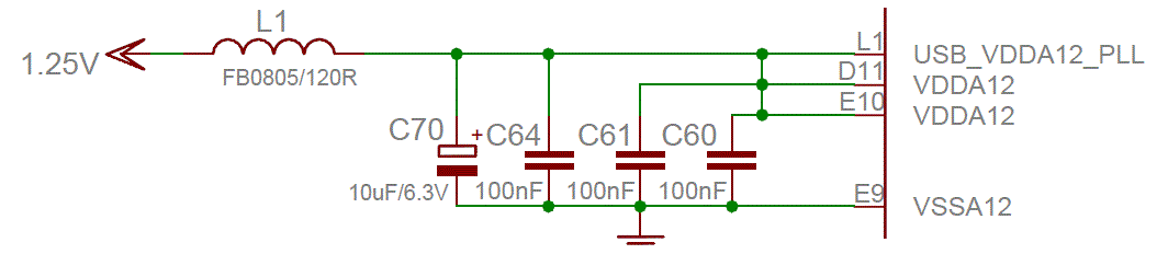

Ich schaue mir gerade verschiedene Schaltpläne an um herauszufinden, wie
man einen Mikrocontroller vernünftig mit Spannung versorgt. Mit
einfachem Spannung-Dran-Und-Fertig scheint es ja nicht getan zu sein ;-)
Könnte mir jemand kurz erklären, warum hier z.B. eine Spule mit
eingebaut wurde? Muss man die haben?
Danke :-)
K.
#1930954
mit der Spule wird ein LC-Filter aufgebaut und die Spannung direkt am
Controller damit glatter gehalten.
Ist je nach geforderter Auflösung/Genauigkeit (z.B. bei Analogteilen)
oder "verseuchter" Spannungsversorgung (z.B. aus KFZ-Bordnetzumgebung)
notwendig.
Wenn du also aus einem Labornetzteil versorgst, keine induktiven Lasten
wie z.B. Motoren treibst und nicht das letzte Millivolt an Auflösung
brauchst, kannst du die Spule auch weglassen.
