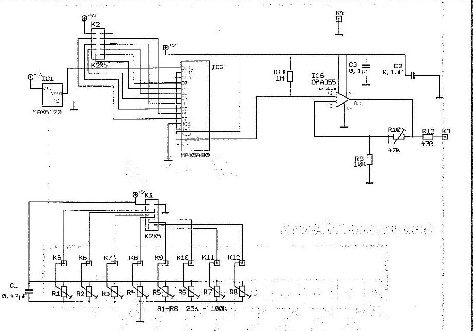

Bräuchte da mal nen Tipp von den Profis, bezüglich eines PT 100 an
meinem Microcontroller. Habe das gute Stück noch von der Studienzeit
rumliegen und wollte mich nu mal wieder dran versuchen. Zu dem
Microcontroller gab es noch ein paar Zusatzplatinen. Eine davon ist eine
D-A Wandlerplatine. Wir haben sie an unseren Microcontroller
angeschlossen und konnten dann mit den Potis R1 bis R8 verschiedene
Analogwerte simulieren. Meine Frage ist nun, kann ich einen der Potis
auslöten und nen PT 100 anbringen? Die Potis haben laut Schaltplan
(Anhang) nen Wert von 25k - 100k. Wie schaffe ich es, mit einem PT 100,
der ja zwischen 100 und 150 Ohm hat, ein mehr oder weniger genaues
Messergebnis zu bekommen und wie müßte ich ihn anschließen? Is es
überhaubt möglich?
Bin für jeden Tipp, der das Überleben meines Controller sichert, sehr
dankbar! :-)
Gruss
Mike
> D-A Wandlerplatine.
Wahrscheinlich anders rum:  du hast eine A-D Wandlerplatine
Ja. Kannst du
Das ist ziemlich egal.
Deine Potis sind in erster Linie Spannungsteiler. D.h. der
Widerstandswert ist zweitrangig. Worauf es ankommt ist, dass am
Potiabgriff sich durch die Veränderung des Spannungsteilers eine
Spannung einstellt, die mit dem Poti verädnert werden kann.
Anders ausgedrückt: Durch den Potiabgriff unterteilst du den
Komplett-Widerstand des Potis in 2 einzelne Widerstände. Und da sich die
Größe dieser Widerstände je nach Potistellung verändert, hast du jeweils
einen anderen Spannungsteiler und damit eine andere Spannung.
Wie gesagt: Die Ohm sind hier nach unten hin nicht so wichtig.
Da liegt schon eher der Hund begraben.
Grundsätzlich ergänzt man den PT100 mit einem 2.ten Widerstand ebenfalls
zu einem Spannungsteiler, so dass man am Abgriff wieder eine variable
Spannung hat. die wird jetzt nicht wie beim Poti mit einem Drehregler
eingestellt, sondern dadurch das der PT100 seinen Widerstandswert
verändert.
Und hier liegt der Hund. Denn du möchtest das ganze nach Möglichkeit so
dimensionieren, dass die Ausgangsspannung möglichst linear der
Temperatur folgt.
Eine relative gute, knappe Einführung in die Thematik gibt es bei sprut
http://www.sprut.de/electronic/temeratur/temp.htm#ptc
http://www.sprut.de/electronic/pic/projekte/thermo/thermo.htm
> dankbar! :-)
Um den Controller musst du dir keine Sorgen machen. Solange du innerhalb
der Versorungsspannung (5V?) bleibst, passiert dem nichts. Und da du
keine höheren Spannungen zur Verfügung hast, kann auch aus dem
Spannungsteiler nicht auf einmal etwas höheres als deine 5V rauskommen.

von Michael (Gast)
Hallo Mike,
mit dem PT100 wirst du wohl nicht glücklich werden.
Warum ?
Wenn der PT100 nicht zum Heizelement werden soll, dann muss der Strom
(wenn ich recht erinnere) auf 1mA begrenzt werden.
Gemäß Herrn Ohm darf die anliegende Spannung daher nicht mehr als
U = R * I = 100 * 1/1000 = 0.1 Volt betragen.
Wenn sich die Temperatur von 25° auf 30° ändert und die
Widerstandsänderung 0.3 Ohm/Grad beträgt, dann ändert sich der
Widerstand von 100 Ohm auf 101.5 Ohm.
Die Spannung ändert sich folglich von 0.1 Volt auf
(101.5 * 1/1000 =) 0.1015 Volt.
Das bedeutet 1.5 mV Spannungsänderung bei 5 Grad Temperaturänderung.
Bei einem normalen ATxx mit 10Bit ADC und 5Volt VCC beträgt die
Auflösung des ADC 5mV.
Das bedeutet, dass du nicht einmal eine Temperaturänderung von 15 Grad
messen kannst.
