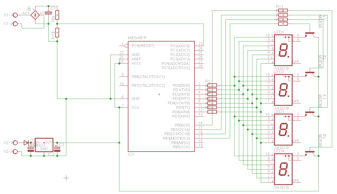

Hallo Leute,
ich habe ein Problem und zwar meine Voltmeter Software läuft nicht
wirklich gut!
meine Anzeige blinkt immer aber Zeigt nicht wirklich einen Wert an
Ich habe noch nichts an meinen AD Wandler angeschlossen ich habe eine 0
erwartet!
Kann mir jemand helfen?
Schaltbild im Anhang.

Funktioniert denn die Ausgabe, wenn du einfach mal eine konstanten Wert
ausgeben lässt?
Displayinterrupt:
For Help = 1 To 4
   Portd = Lookup(disp(help) , Siebensegmentchartab)
   Help2 = Help - 1
   Set Portb.help2
   Waitms 3
Next
Portb = &H00
Return
das macht man anders.
Bei jedem Aufruf der INterrupt Funktion wird die nächste Ziffer
ausgegeben. Nach 4 Interrupt Aufrufen sind dann alle 4 Ziffern durch und
das Spiel beginnt wieder von vorne. Dann brauchst du in der Interrupt
Funktion auch nicht warten.
Ausserdem wäre es ganz gut, wenn du bei der jeweils nächsten Ziffer die
vorhergehende Ziffernanzeige abschalten würdest.
( Das geht in BASCOM?
  Set Portb.help2
  Interessant. Wusste ich gar nicht
Displayinterrupt:
  Set Portb.help2                  ' jetzige Anzeige ausschalten
  help2 = help2 + 1                ' welches ist die nächste Anzeige
  if help2 = 4 then help2 = 0
                                   ' das zu dieser Anzeige gehörende Bitmuster
                                   ' ausgeben
  Portd = Lookup(disp(help2 + 1) , Siebensegmentchartab)
  Reset Portb.help2                ' und die Anzeige einschalten
Return

Das hier
Moden:
   If Modenvara > -999 And Modenvara < 9999 Then
      Modenvard = 100000
      For Modenvare = 1 To 4
         Modenvarf = Modenvard / 10
         Modenvarb = Modenvara Mod Modenvard
         Modenvarc = Modenvara Mod Modenvarf
         Modenvarc = Modenvarb - Modenvarc
         Disp(modenvare) = Modenvarc / Modenvarf
         Modenvard = Modenvard / 10
      Next
   End If
Return
erscheint mir unmässig kompliziert.
 Moden:
        Disp(modenvare) = Modenvara Mod 10
        Modenvara = Modenvara / 10
      Next
   End If
Return
Deine Variablennamen sind ..... bescheiden gewählt. Man muss höllisch
aufpassen, dass man sie nicht durcheinanderbringt. 9 Buchstaben und dann
unterscheiden sie sich nur im letzten Buchstaben. Ts, ts.
Aber wie gesagt: bring das Schrittweise zum laufen!
Zuerst muss die Ausgabe funktionieren. Dazu schreibst du in disp(1) bis
disp(4) entsprechende Ziffern und siehst nach, ob die auch so auf der
7_Seg Anzeige auftauchen.
Wenn das funktioniert, gehst du weiter und zerlegst einen Integer in die
einzelnen Ziffern, die du in disp(1) bis disp(4) schreibst. Ein
Testprogramm könnte zb in einer For-Next Schleife alle Zahlen von 0 is
9999 durchgehen und die in die Zerlegung schicken (die sie dann wieder
über den bereits getesten Mechanismus der Ausgabe zur Anzeige bringt)
Und erst dann nimmst du deinen ADC in Betrieb.
Es hat keinen Sinn, wenn du 3 Funktionsblöcke gleichzeitig in Betrieb
nehmen willst. Bei einem Fehler weißt du nie, in welchem
Funktionsbereich du mit Suchen anfangen musst. Daher geht man
schrittweise vor. Man beginnt mit den grundlegenden Bausteinen und
arbeitet sich dann schrittweise nach oben vor, wobei die
darüberliegenden Schritte die bereits getesten Schichten benutzen
können. Da sie getestet sind, funktionieren sie auch zumindest so
einigermassen leidlich.
#1931701
Nur mal so zum querlesen:

Gast #1931716
Kann mir jemand die Software mal umstellen wie ihr das meint?
Wenn ich die Einfüge und Complementiere kommen nur fehler :(
ich stege da nicht mehr durch...
Am besten in Assembler...
#1931720
Ich schlage vor, das machst du mal selber.
Durch nichts lernst du soviel, wie durch die kleinen Fehler die du
selber machst. Einen prinzipiellen Fahrplan, in welcher Reihenfolge du
was in Betrieb nimmst, hab ich dir ja schon zusammengestellt.
das heist compilieren (vom englischen "to compile" [ kompeil ] -
zusammenstellen, erarbeiten, übersetzen)
Und nein: Aus dem Code vom Hannes kannst du dir Ideen holen, aber
einfach ausschneiden und einsetzen ist nicht.
Dann fang noch mal von vorne an. Neues Programm.
So schwer ist das nicht.
Aber schreib diesmal nicht alles in einem Rutsch, sondern arbeite
schrittweise. Zuerst die 7-Seg, dann Zahlen zerlegen, dann ADC
Aber um Himmels willen nicht alles auf einmal, sondern eines nach dem
anderen. Zahlen zerlegen kommt erst drann, wenn 7-Seg funktioniert und
getestet ist.
Genau. Kein weiterer Kommentar dazu

Gast #1931876
>Wie mache ich das ?
Das hat Karl heinz Buchegger oben bereits geschildert, also: Lesen!
@Hannes Lux
DAS ist wenigstens verständlich! Immer dieses Bascomgewusel...
#1931877
Volti schrieb:
> Wie gebe ich denn einen konstanten Wert aus ?
> Schaltplan ist am Anfang!
> Wie mache ich das ?
Sieht so aus als ob du noch weiter bei den Basics anfangen müsstest, als
ich zunächst angenommen habe.
Vergiss fürs erste dass du 4 7-Segment Anzeigen hast.
Was musst du tun, damit auf LED1 etwas leuchtet und alle anderen dunkel
sind?
Konzentrier dich im Moment einfach nur auf LED1.
Dazu muss der Transistor T1 durchschalten, damit die Anzeige mit +
verbunden wird und alle anderen Transistoren müssen sperren.
Dieser NPN Transistor ist dann durchgeschaltet, wenn an seiner Basis
eine 1 anliegt. Bei einer 0 an der Basis sperrt er.
D.h. du musst T1 durch ausgeben eines 1 Bits durchschalten (alle anderen
bekommen eine 0) und du musst natürlich auf den 7 Segmentleitungen
diejenigen auf 0 setzen, deren Segmente leuchten sollen.
Dies deshalb, weil du ja aus Sicht des jeweiligen Segments einen
geschlossenen Stromkreis brauchst: Von + kommt der Strom über den
durchgeschalteten Transistor, geht durch die jeweilige LED und muss über
den µC abfliessen können. Dazu muss aber der jeweilige µC Pin auf 0
sein.
Deine erste Aufgabe:
 Teilaufgabe 1:
    An LED1 gezielt einzelne Segmente zum Aufleuchten bringen.
 Teilaufgabe 2:
    AN LED1 diejenigen Segmente aufleuchten lassen, so dass sich
    eine 1, 2, 3 etc ergibt.
 Teilaufgabe 3:
    Das ganze so gestalten, dass du die auszugebende Ziffer in einer
    Variablen hast, und dein Code dann die dazu passende Segmentbelegung
    zb aus einer Tabelle zusammensucht und auf LED1 ausgibt.
Edit: Korrektur - hatte mich im Schaltplan verschaut. Sind ja NPN
Transistoren und keine PNP. Die jetzt beschriebene Bitausgabe an die
Transistorbasen ist die richtige.
Aber eigentlich sollten diese NPN Transistoren überhaupt PNP sein. D.h.
da ist die Schaltung ebenfalls schon Murks.
#1931940
Kann man nicht so pauschal sagen. Wenn man Anzeigen mit geringer
Flussspannung verwendet, macht es durchaus Sinn, die Treiber als
Emitterfolger (Kollektorschaltung) zu schalten. Denn da stört der
zusätzliche Spannungsabfall nicht. Bei Verwendung von blauen Anzeigen
geht das natürlich nicht. Und größere Anzeigen mit mehreren LEDs in
Reihe brauchen sowiso eine separate, höhere Versorgungsspannung und auch
open-Coll.-Treiber für die Segmente.
Aber Volti sollte wirklich erstmal versuchen, nacheinander die Ziffern
von 0 bis 9 einzeln auf ein Digit der Anzeige auszugeben. Dann im
nächsten Schritt eine mehrstellige Konstante über alle Digits
(Schwerpunkt: Zerlegung der Zahl in Ziffern und Anzeige deren Bitmuster
im Multiplex). Danach kann er sich dann Gedanken über die Skalierung des
Messwertes machen.
Es gibt viel zu tun, schauen wir weg... ;-)
Gast #1932038
Das sollte mal die grundsätzliche Gedankenverschlingung lösen :D
Displayinterrupt:
  Incr help
    Portb = 0   ' leds vor dem Umschalten austasten
      Help2 = Help - 1
        Set Portb.help2
          If help > 3 Then help = 0
Return
