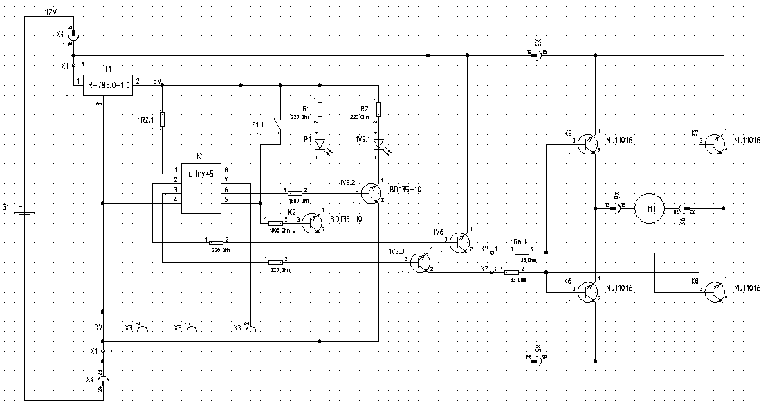

Ich habe ein Problem mit der Ansteuerung meiner H-Brücke. Diese soll
einen Motor(12V) ansteuern. Programm für den µC läuft auch soweit.
Schließe ich die H-Brücke aber an die Platine an, fällt hinter den
beiden Transistoren die Spannung ab.
Entweder bin ich nach 8 Stunden arbeiten an dem Projekt bereits
Fehlerblind oder ich finde ihn einfach nicht.
Könntet ihr mir bitte weiter helfen?
ach noch paar wichtige Daten: die H-Brücke wird mit bis zu 10A belastet.
Mit freundlichen Grüßen
Robert

Transistoren: Emitter & Kollektor vertauscht.
von ArnoR (Gast)
Sieht so aus als wären alle Transistoren falsch herum eingebaut.
von Karl H. (kbuchegg)
BIst du ein PNP Freak, oder warum verwendest du überall PNP
Transistoren? Selbst dort wo es eigentlich NPN sein müssten.
Mit 5V an der Basis kriegst du einen PNP nie zum Sperren an dessen
Emitter 12V anliegen.
Edit: Moment, das sind ja gar keine PNP, das sind ja NPN die verkehrt
rum eingebaut sind.
Aber selbst dann: einige deiner NPN müssen PNP sein
von Robert (Gast)
oh sorry, vergessen zu drehen
hatte den Schaltplan vereinfacht und dann wieder falsch eingefügt
angeschlossen sind sie aber richtig.
Dann mach da mal eine Reinzeichnung, damit man mal sieht was du da
wirklich verbrochen hast.
Es können nicht alle Transistoren vom selben Typ sein.

von Simon H. (simi)
Stell Dir mal vor, die "oberen" Transistoren (NPN, "richtig" herum")
schalten (vollständig) durch. Was hast Du dann für eine
Basis-Emitter-Spannung? Und wie gross müsste die sein, damit ein
Basisstrom (und somit ein Collectorstrom) fliessen kann?
--> Wie schon weiter oben gesagt. Das müssen PNPs sein (oder 'ne
Bootstrap-Schaltung verwenden, um die Basis über die Versorgungsspannung
hinaus anzulüpfen).
Gruäss
Simon
von Raimund R. (corvuscorax)
Aber selbst wenn bei allen Transistoren die Emitter mit den Kollektoren
getauscht würden, wäre immer noch das Problem, daß z.B. bei K5 und K8
(und respektive K6 und K7) die Basen direkt miteinander verbunden wären.
Damit würde dann zwar K8 (bzw. K6) leitend gemacht, aber K5 (bzw. K7)
würde man so nie leitend bekommen.
Tse-tse-tse, es gibt so viele Beispiele im Internet zu finden, wo eine
funktionstüchtige Vollbrücke gezeigt ist, aber diese hier ist richtig
'verrissen'.
Übrigens fehlen noch (vier!) Schutzdioden von den beiden Motorklemmen
nach (-) bzw. (+) der Versorgungsspannung, denn Motoren sind große
Induktivitäten, welche beim Abschalten wohl gerne was tun würden ...?
von Falk B. (falk)
@  Robert (Gast)
So klein (im Wissen) und schon so große Träume? Ach ja, das ist ja immer
so. ;-)
Mein Tip. Backe erstmal kleine Brötchen und nimm eine fertige,
integrierte H-Brücke. Der L6203 ist dein Freund, der schafft immerhin 4A
Dauerstrom. Siehe H-Brücken Übersicht. Braucht aber bei Vollast
einen kleinen Kühlkörper.

von Robert (Gast)
vielen dank für die schnelle Hilfe.
Bin heute irgendwie total neben mir, man sieht es ja schon an der
Zeichnung, die Transistoren falsch eingezeichnet....
nun gut werde mich nu erstmal mit der H-Brücke beschäftigen.
