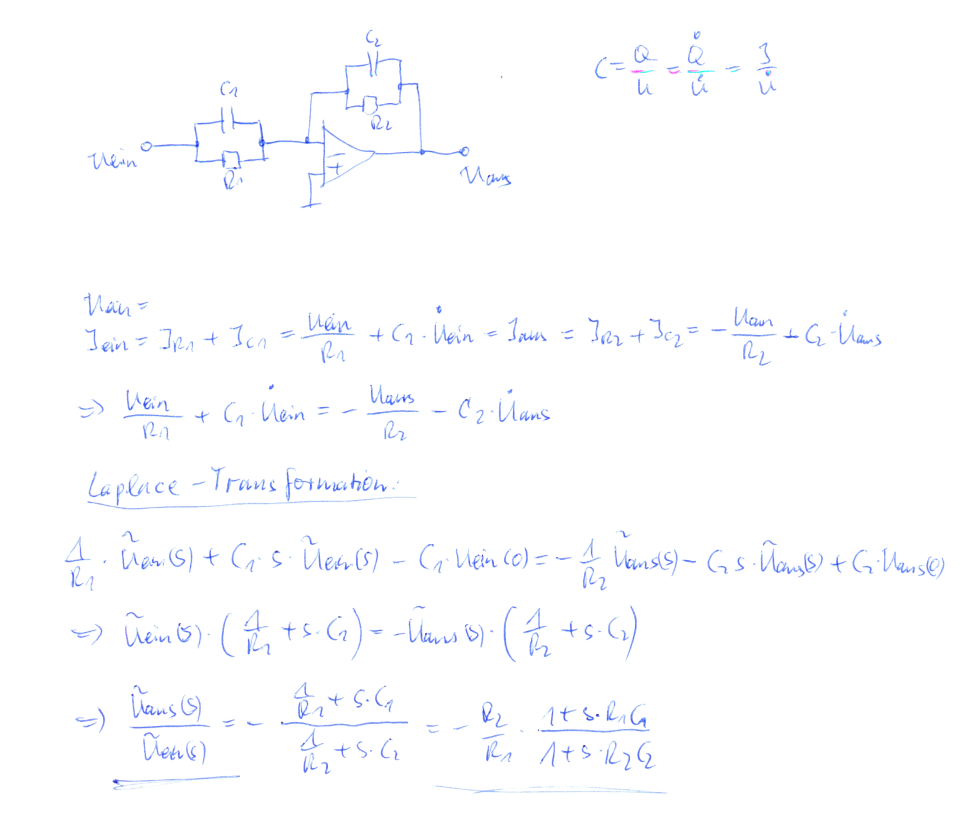

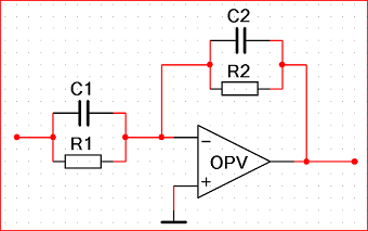

Hi an alle,
also ich habe die angehängte Schaltung herzuleiten und das
Bode-Diagramm, den Frequenzgang und die Sprungantwort zu zeichnen. Das
Zeichnen ist auch kein Problem, nur schaffe ich es nicht die Formel für
die Übertragungsfunktion herzuleiten. Ich schaffe es nur, wenn ich die
Formel der invertierenden Verstärkerschaltung benutze und anstatt R1 und
R2 eben jeweils die Parallelschaltung von R und C einsetze und
vereinfache.
(--> G(s) = -(R2||C2)/(R1||C1) <--)
Es soll aber hergeleitet werden, sprich es sollten 6 Formeln mit 6
Unbekannten (sind es überhaut 6?) sein und daraus müsste ich dann die
Übertragungsfunktion berechnen. (Der Rechenaufwand wäre dann nicht sehr
groß wie man jetzt meinen würde, da ich Mathcad zur Verfügung habe. =) )
Ich wäre sehr froh wenn mir dabei jemand helfen könnte.
Lg Tim D
Gast #1932154
Mit der Knotenpunktanalyse kommst du auf ein Gleichungssystem, hier gibt
es nur 3 Konten: E,A,-Eingang welcher aug GND liegt. Oder wilst du auch
die Übertragungsfunktion des OPVs mit Ein- Ausgangsimpedanzen. Dann
werdens mehr Knoten.
Die Impedanz eins Kondesators ist 1/(s*C), dein G(s) ist unsinn.
Gast #1932158
Aber warum kompliziert? Dein Ansatz war ha schon richtig. Ich würde wie
einen inv. Verstärker rechenen. Dann komst du auf eine
Übertargungsfunktion mit 1Pol und 1 Nullstelle (was ja zu erwarten ist)

Gast #1932195
danke erstmal für die Antworten.
Also zu "Die Impedanz eins Kondesators ist 1/(s*C), dein G(s) ist
unsinn.":
Oh, tut mir leid, das habe ich falsch aufgeschrieben...
Ich komme auch auf das richtige ergebnis (denke ich) wenn ich es mit der
invertirendem Verstärker Formel rechne. Mein Ergebnis:
G(s) = -(R2 / R1) * (1 + sR1C1) / (1 + sR2C2)
Aber ich soll das ganze über Knotengleichungen und ähnliches Lösen,
genau wie Fralla schon gesagt hat.
Was ich vorhin vergessen habe zu schreiben ist, dass der OPV ideale
Eigenschaften hat, sprich re = unendlich, ra = 0 Ohm, V = unendlich.
Aber ich schaffe es nicht genug Gleichungen aufzustellen, damit ich auf
ein Ergebnis komme, und das ist äußerst demotivierend... =)
Lg Tim D

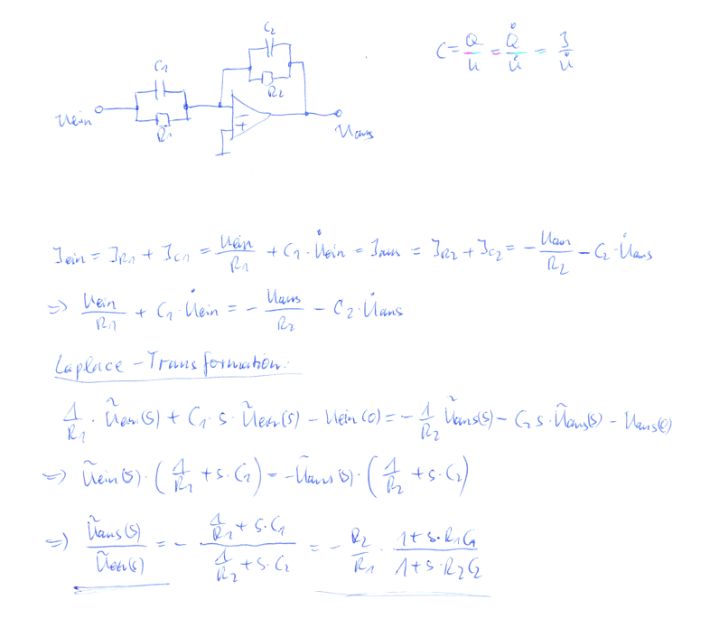

Gast #1932351
Hi nochmal,
also danke für die Mühe Kai Klaas, aber leider bringt mir das nicht sehr
viel, da ich den zusammenhang zu einem Gleichungssystem, welches ich
benötige, nicht sehen kann.
Also was ich bisher "geschafft" habe ist recht bescheiden. Habs jetzt
angehängt und besteht im Prinzip nur aus Knotengleichungen und OHM'schem
Gesetz.
Lg Tim D

Gast #1932628

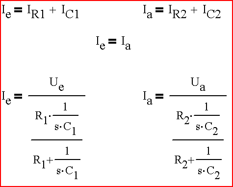

Du hast ja ein Gleichungssystem, aber eben ein triviales, bestehend aus
nur einer einzigen Gleichung. Du mußt nur eine einzige Größe berechnen,
nämlich Uaus, um auf alle an den Bauteilen abfallenden Spannungen und
durch sie fließenden Ströme schließen zu können:
Mit der Vorgabe von Uein sind sofort die an R1 und C1 abfallenden
Spannungen bekannt und die durch sie fließenden Ströme. Und sobald Uaus
bekannt ist, sind damit automatisch auch die Spannungsabfälle an R2 und
C2 und die durch sie fließenden Ströme bekannt. Deswegen reicht eine
einzige Gleichung zur Lösung.
Kai Klaas
Gast #1932633
@Tim:
Bei der Knotenpunktanalyse beschreibt man jeden Strom der in und von
einem Konten fließt. Pro Knoten gibt es eine Gleichung.
Mit idealen Eigenschaften gibt es nur einen Knoten, nähmlich am
negativen Eingang des OPV. AM Ausgang und Eingang, wo sich R und C
verbinden gibt es keinen Knoten (in Sinne der Knotenpunktanalyse).
In den Knoten (beim -) fließt: Ue/(s*G1*C1)
Von diesem Konten fließt:     -Ua/(s*G2*C2)
In oder vom OPV fließt:       0
somit gilt: Ue/(s*G1*C1) = -Ua/(s*G2*C2) (was rein fließt, fließt auch
raus) und fertig.
