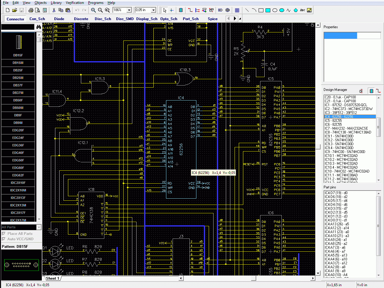

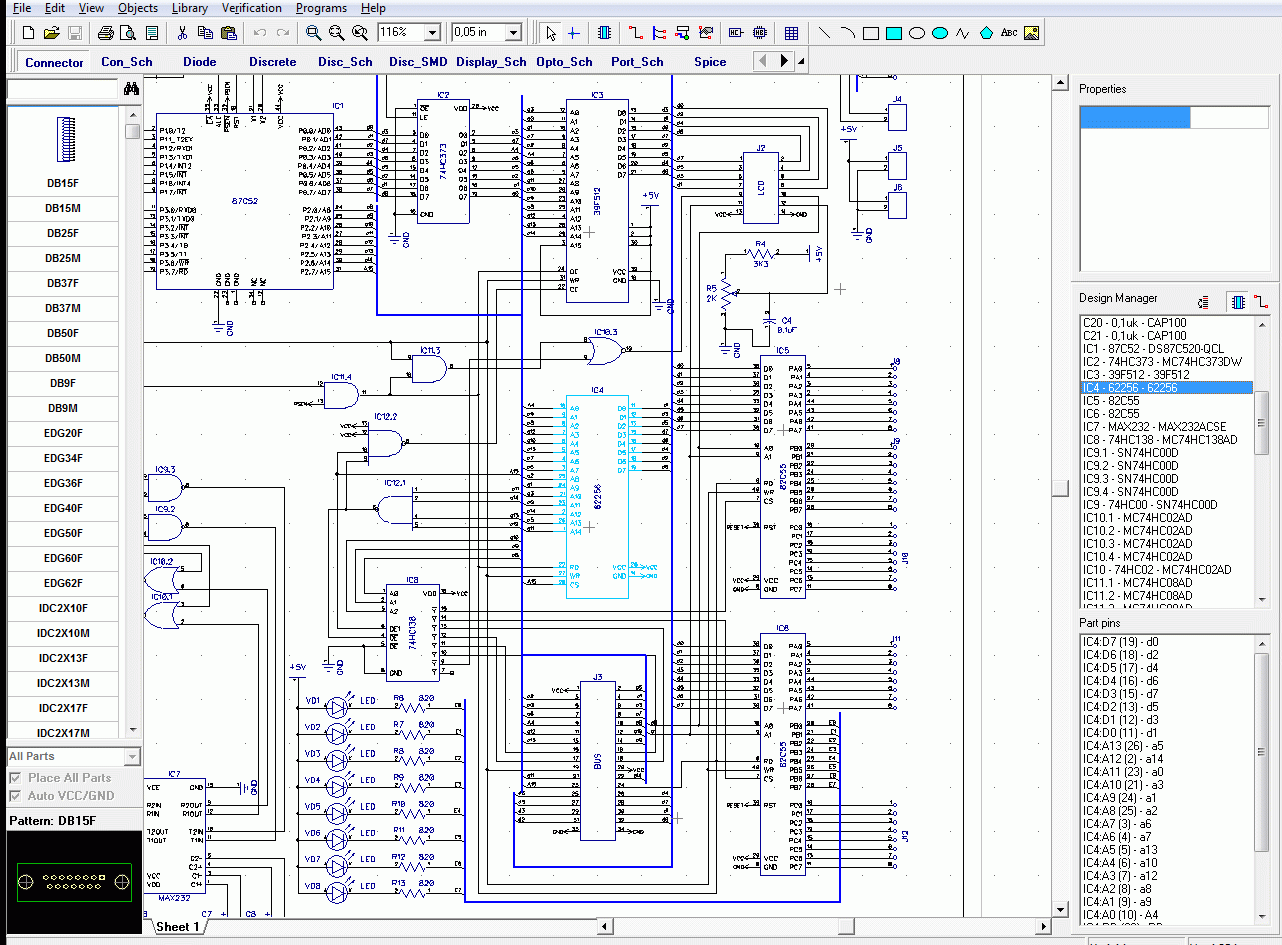

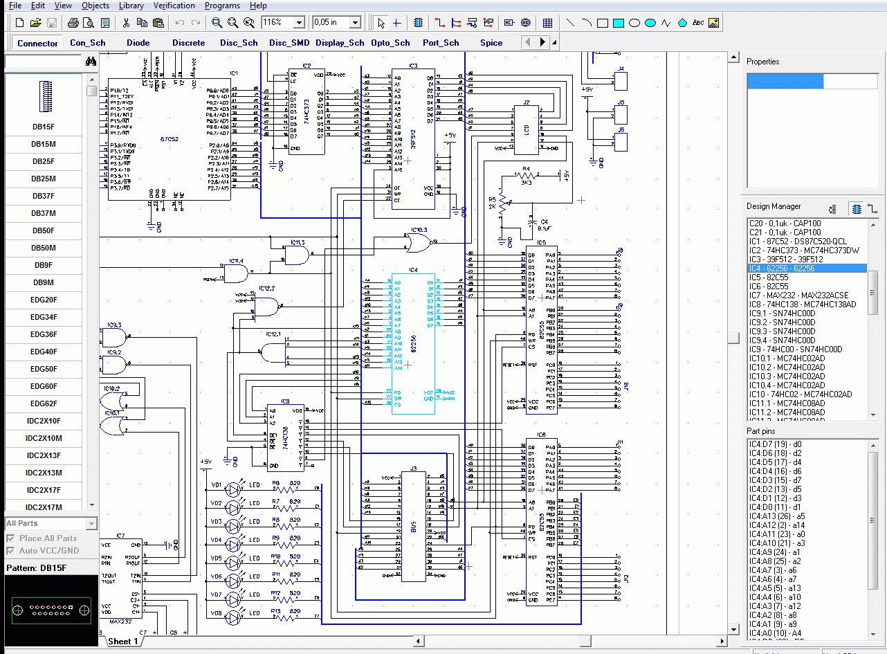

Doch highlighten bzw. Bauteile hervorheben geht. Dazu muss der Design
Manager eingeschaltet sein (unter View/Toolbars/Design Manager oder
einfach F3). Auf der rechten Seite dann einfach auf das jeweilige
Bauelement klicken und voila gehighlighted (arrg denglisch :-)).
Unten drunter kannst sogar bei Part Pins die einzelnen Pins hervorheben.
Das gefällt mir richtig gut.

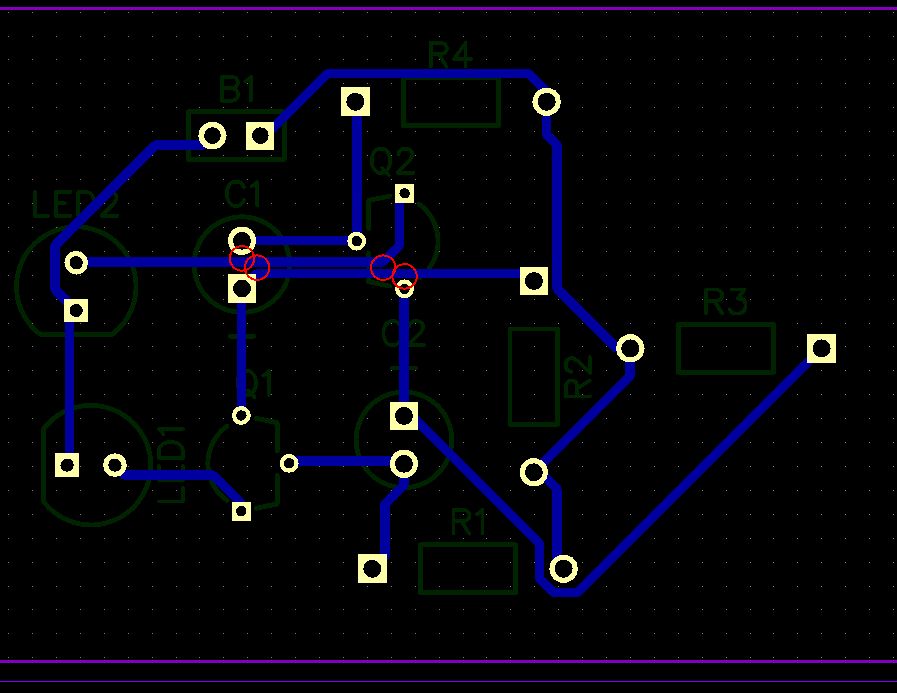

Was ich super finde, route mal eine manuelle Verbindung im 90 ° Winkel
(Route/Tools/Route Manual). Dann mit Escape aus dem Modus raus. Jetzt
gehst du mit dem Pfeil auf die 90° Ecke und ziehst die nach innen.
Voila! Schon hast die Ecke aus der LB heraus und zwei 45° Winkel.
Genial! Diptrace setzt da automatisch einen Node an der Stelle.
Dann wollte ich die LB-Breite verändern. Kein Problem dachte ich mir,
über Kontextmenü und Trace Width, dann neuen Wert eingeben und der ganze
Leiterzug wird angepasst. Aber wie nur ein Teilstück ändern? Ganz
einfach, dazu dient Line Width.

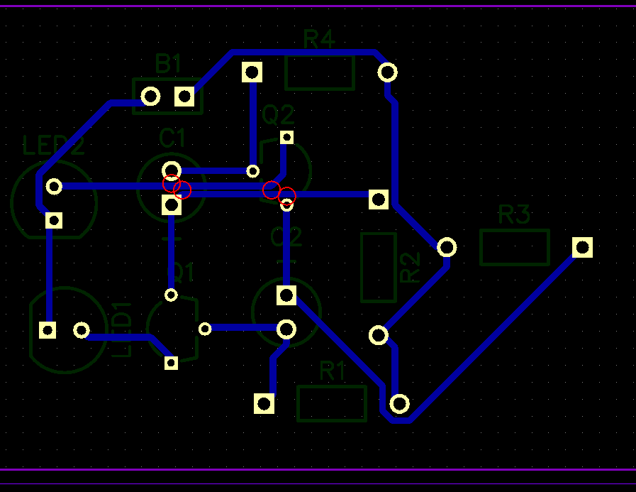

Björn G. (tueftler) schrieb:
> Ich kann zu dem DipTrace derzeit noch nichts praktisch erprobtes von mir
> lassen.
Um eine Platine einlagig zu routen kannst ja mal im Schematics
Astable_Flip_Flop.dch
laden (fertiger Schaltplan). Dann klickst auf File/Convert to PCB (ruft
PCB Layout auf und die Bauteile erscheinen dort. Dort klickst auf
Placement/Run Auto-placement (verteilt die Bauteile nach Kriterien).
Dann stellst unter Route/'Route Setup' den Autorouter auf "Grid Router".
Dann gehst unter Route auf 'Autorouter Setup' und stellst 'Number of
Layers' auf 1 und Autosetup beispielsweise auf "Normal". F9 startet den
Autorouter. Bei 'Current Signal'/'Plane Layer' (siehe Tooltip) lässt
sich die Ansicht zwischen Top/Bottom umschalten.
Dieses einfach Beispiel routet er vollständig. Ein paar Abstände die zu
eng sind markiert er mit roten Kreisen.
In der Top Sicht sind übrigens die (Bottom-) Leiterbahnen ein bisschen
schwer zu erkennen (optisch etwas zu schwach ausgeprägt wie ich finde).

Grafik kam nicht mit, hier ist se ;)

von Björn G. (tueftler)
@Senfdazugeber:
Sieht ja supi aus was das Tool da macht.
Beim nächsten Projekt wird getestet :)
Auch witzig ist die Funktion automatisch Jumper-Wires zu setzen wenn es
mal eng zu geht.
Björn

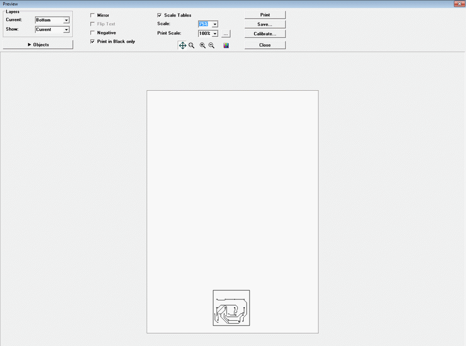

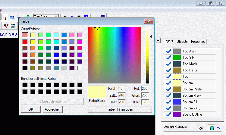

von Senfdazugeber (Gast)
@ Björn G. (tueftler)
Mir ist inzwischen was ganz anderes aufgefallen und zwar bezüglich der
Layerfarben für Top und Bottom im Zusammenhang mit Masseflächen
(Objects/Place Copper Pour). Die Layerfarben sind durch klicken auf die
Farbfläche bei den Reitern am rechten Rand ja frei wählbar (z.B. Top =
rot und Bottom = blau). Soweit nichts besonderes. Geht man jetzt um zu
drucken auf File/Preview, dann erscheint bsp. rot (Massefläche,
Leiterbahnen) auch im Preview als rot (bzw. blaue Bottom Massenfläche in
blau wie erwartet). Da man aber schwarz drucken möchte (bsp. für home
made Layouts) bedarf es in Preview eines Häkchens bei "Print in Black
only". Soweit auch alles wie erwartet. Jetzt (neuer Absatz zur besseren
Übersicht) ..
Jetzt möchte man beispielsweise in der Massefläche einen negativen
Schriftzug, d.h. Kupfer ausgestanzt, bzw. Massefläche umfließt den Font.
Das unterstützt Diptrace so direkt nicht. Einen Schriftzug als Signal
geht zwar, der erscheint dann aber im freigestellten Rechteck (viel
Platzverbrauch, unschön). Man kann aber den Schriftzug in den 'Bottom
Assy' Layer legen. Dieser wird dann in PCB grau angezeigt, ebenso in
Print Preview. Im Print Preview lassen sich aber die Farben neu
definieren. Wenn man auf Printing Colors klickt lässt sich der Bottom
Assy auf Weiß stellen (damit das Kupfer komplett verschwindet). Nur
jetzt kommt das nächste Problem, wenn man jetzt das Häkchen bei "Print
in Black only" macht, dann verschindet der Schriftzug überraschend aus
dem Layer 'Bottom Assy'. Wird so also nichts?! Oder doch? (weiterlesen
Doch, es geht. Diptrace kennt nämlich für eine bestimmte Layerfarbe eine
"Sonderbehandlung". Und zwar, wird die Layerfarbe in einem bestimmten
Gelbton gewählt (r=255, g=255, b=170) dann erscheint (oh Wunder) dieser
"Gelbton" im Print Preview plötzlich als SCHWARZ und zwar bereits OHNE
das Häkchen bei "Print in Black only". Jetzt bleibt auch der Schriftzug
im Bottom Assy Layer bestehen (den man auf weiß stellt) und man hat das
gewünschte Ergebnis: negativer Schriftzug in der Kupferfläche.
siehe auch Anhang!
Weiß nicht ob das auch irgendwo so im Handbuch steht.
Noch was, Diptrace hat die (unglückliche) Eigenschaft sich Veränderungen
der Layerfarben zu merken und beim Laden eines neuen (anderen) Layouts
nicht (immer) korrekt anzupassen. Also beispielsweise hat das neue
Layout wieder die Leiterbahn-Layerfarben rot und blau (oder andere
Farben), dann wird der Layer (die Farbbox) auf der rechten Seite dies
erst anzeigen wenn man einmal draufklickt. Das ist manchmal verwirrend
und womöglich ein (kleiner) Bug (ist aber nicht schlimm).
