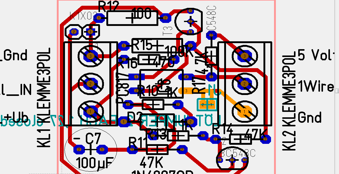

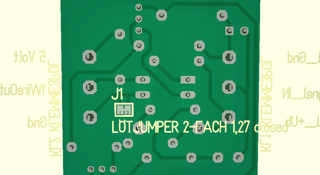

Für Kontaktflächen? Reichen da kleine- oder große Flächen? Sind Die eher klein, dann würde ich mir in der Zeichenfläche Lötbrücken aussuchen. Die gibt es gebrückt oder nicht gebrückt. Denen kannst du ein Signal zuordnen und in der Layout-Ansicht kannst du die Größe ändern. Vorteil: Die Kontaktfläche ist nicht gelackt, Signalzuweisung ist auch da. Übrigens, in der 3D-Ansicht siehst du gaaaaanz einfach durch Drehen mit der Maus die Lötseite mit den Löt- und Lack-Ansichten. Gruß Helmut
#1933168
Hier mal ein kleines Lötauge:

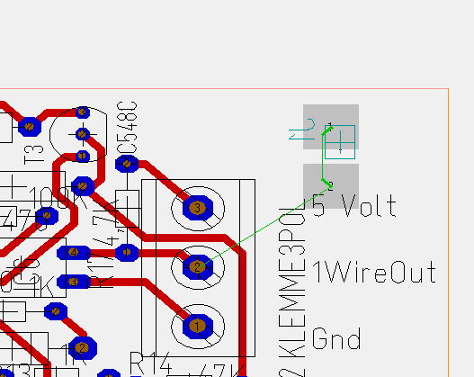

Was sind grössere Flächen? Massefläche? Mach mal ein lecker Bildchen. Gruß Helmut
#1933223
Habe mal das Lötauge auf je 4mm x 4mm gemacht. Gruß Helmut

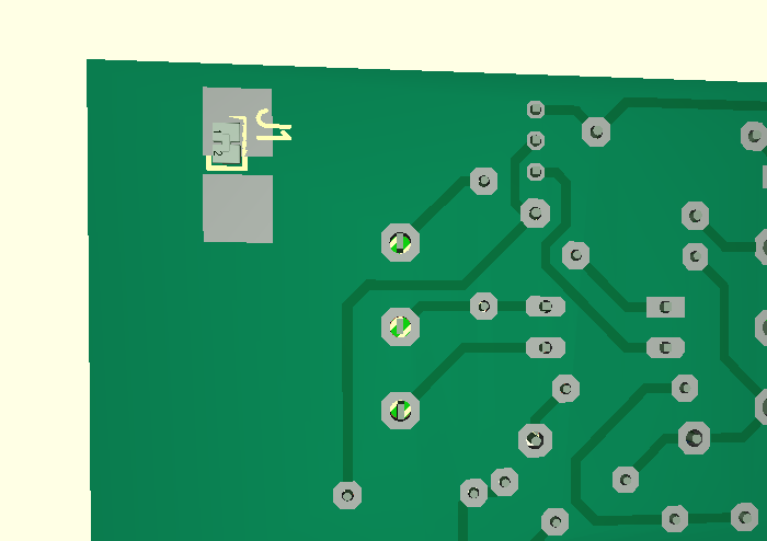

Wahrscheinlich decken deine Verschraubungen in der 3D-Ansicht diese Kontaktflächen ab, dann mußt du Die in der Ansicht abwählen, dann siehst du wieder was. Dass du einzelne Elemente der Löt/Kontakt-Brücke löschen kannst, wenn du die nicht gebrauchen kannst, ist klar, oder? Gruß Helmut
#1935109
Nei, gezeichnete Flächen werden in der 3D ansicht nicht als Kupfer dargestellt, selbst wenn du sie in diese Ebene gehoben hast. Exportiers mal als postscript, dann kannst dus checken Antwort schreiben |
