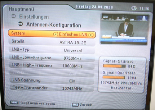

ich versuche nun schon seit längerem meinen Kathrein UFS 650 zum laufen
zu bringen. Folgendes Problem:
Ich empfange nur die Sender von exakt 2 Transpondern: 51 (10744MHz) und
59 (10861MHz)
Alle anderen Transponder liefern nichts. Sendersuchlauf mit/ohne
Netzwerksuche hilft nicht. Ich bekomme immer nur die Sender
astra/Phoenix/... und TVP1/2/... der jeweiligen Transponder.

von Jörg S. (joerg-s)
Stimmen die Oszillatorfrequenzen?
10,6GHz für High-Band, 9,75GHz für Low-Band?
Ist 22kHz für High-Band eingestellt?
von Klaus H. (klaushuber)
Hey Jörg,
die Oszillatorfrequenzen stimmen, 22kHz ist jedoch ausgegraut (siehe
Bild).

Sobald ich den Test-Transponder wechsle habe ich bei der Signal-Qualität
werte zwischen 30 und 70. Diese schwanken auch ziemlich und gehen
teilweise auch kurzfristig auf 0.

Bei LNB-Typ gibts noch "Single", dann wird die High-Frequenz ausgegraut
(Low wird automatisch auf 5150 gestellt) und ich kann 22kHz einschalten,
hier verschwindet aber schlussendlich auch der Empfang von den
vorhandenen Transpondern.
