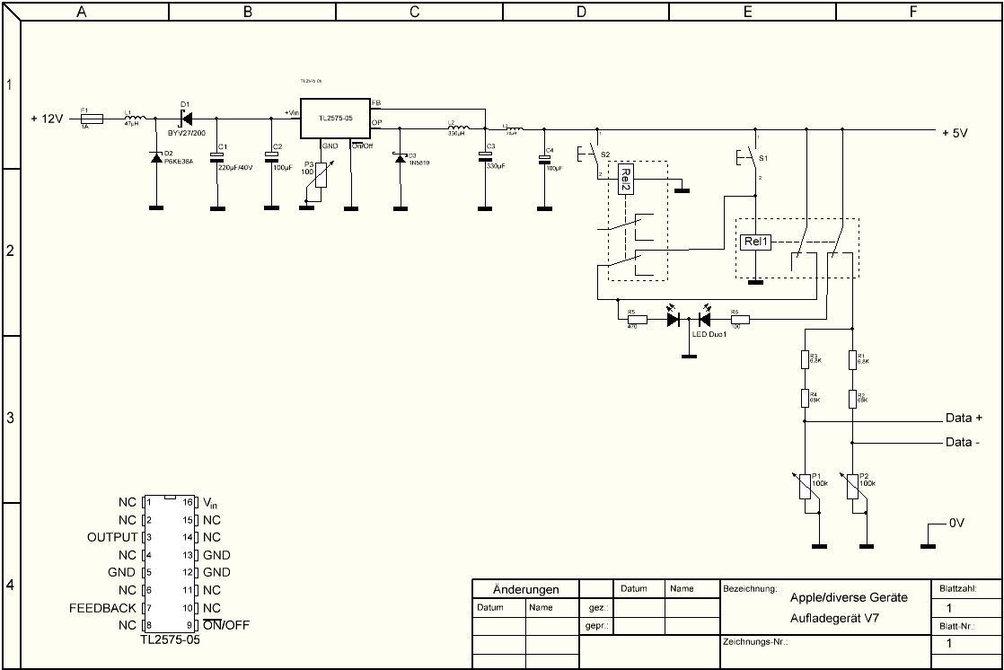

Ich bin gerade in der Ausbilidung zum EGS´ler und hatte mir selbst ein
kleines Projekt ausgedacht.
Ich wollte ein Ladegerät, mit USB-Anschluß, für das Auto entwickeln.
In meinem Fall speziell für Apple (einziger unterschied auf D+ und D-
müssen 2V sein) aber auch für andere Geräte. (siehe Schaltplan)
Als erstes habe ich versucht mit einem 7805 die Spannung runter zu
regeln. Aber logischerweise wurde das Gerät ziemlich warm und der
Kühlkörper musste größer werden als ich wollte.
Meine zweite Idee war es, einen Schaltregler zu benutzen. Bis jetzt hat
auch alles ziemlich gut funktioniert. Nur wenn ich das Handy anschließe
sagt es mir es kann mit dem Gerät nicht laden. Kann es sein das mein
Handy die Spannungsschwankungen vom Schaltregler nicht verkraftet? Es
zieht ja sogar noch 120mA aber es sollten eigentlich 500mA sein.
Jemmand eine Idee?
Oder hat jemmand eine andere Schaltung für mich ? ;)
Bitte nicht sowas wie: "Kauf dir doch einfach ein!"
MfG
Marcus

Zunächst solltest du mal die Spannung an der Ladebuchse bei
angeschlossenem Handy messen (möglichst oszillografieren), um zu sehen
ob die im zulässigen Bereich ist. Dann erst kann man vernünftige
Antworten geben.
Gast #1932923
>Es zieht ja sogar noch 120mA aber es sollten eigentlich 500mA sein.
Nein. 500 mA bedürfen der Erlaubnis des Hostcontrollers. Da sich das
Gerät hier aber nirgendswo anmelden kann sollte es max. 100 mA ziehen.
Außerde glaube ich nicht das es exakt 500 mA sind / wären.
Rel2 ist übrigens überflüssig, ein Öffner reicht.

-Relais ohne Schutzdioden???
-Ein Elko 100uF ersetzt noch keinen Abblock-Keramik-C
Oszillografiere mal ein funktioniendes Muster ob noch Kommunikation
zwischen Deinen Apple stattfindet. Ein USB-Gerät darf ohne Erlaubnis vom
PC keine 500 mA ziehen.

Das geht ja echt schnell hier und dann noch hilfreiche antworten :)
Guest schrieb:
> D1 falsch herum?
 Ja du hast recht ist mir auch gerade aufgefallen. Sie ist aber nur im
Schaltplan verpolt.
Hab ich gemacht. Die Spannung steigt auf ca. 5,08V. Die Kurve sieht ohne
Handy ziemlich ok aus. Mit Handy wird sie ein wenig unsauber. Vlt bekomm
ich hier ein Bild rein.
Michael schrieb:
> Ein 100-Ohm-Poti in der GND-Line des ICs - WTF?
Das war ein Trick von meinem Ausbilder. der Schaltregler hatte im
Leerlauf etwas unter 5V und mit dem Poti sollte ich das Potenzial
anheben. Ist da was falsch dran?
Solche "Tricks" sollte man bestenfalls bei Linear-Reglern anwenden. Der
TL2575 braucht eine niedrigimpedante Verbindung zu Masse (Datenblatt
lesen!). Zum Widerstand kommen dann ja auch noch die
Leitungsinduktivitäten (auch wenn ich derzeit noch hoffe, dass mit
"Poti" ein kleiner Trimmer sehr nahe beim IC gemeint ist).
Benötigen Apple-Geräte wirklich genau 5.000V?

Das war Kritik an "oszi40". Du hattest das Datenblatt richtig
interpretiert - Keramikkondensatoren sind hier überflüssig (außer bei
sehr geringen Betriebstemperaturen) und "Abblock"-Kondensatoren gar kein
Thema. Al-Elkos mit geringem ESR sind ausreichend. Kurze Leiterbahnen
von C2, D3 und C3 zum gemeinsamen Massepunkt sollten selbstverständlich
sein.

Michael schrieb:
> Der
Ok, hab das mal verbessert.
Ja ich meinte einen Trimmer ;), sry
