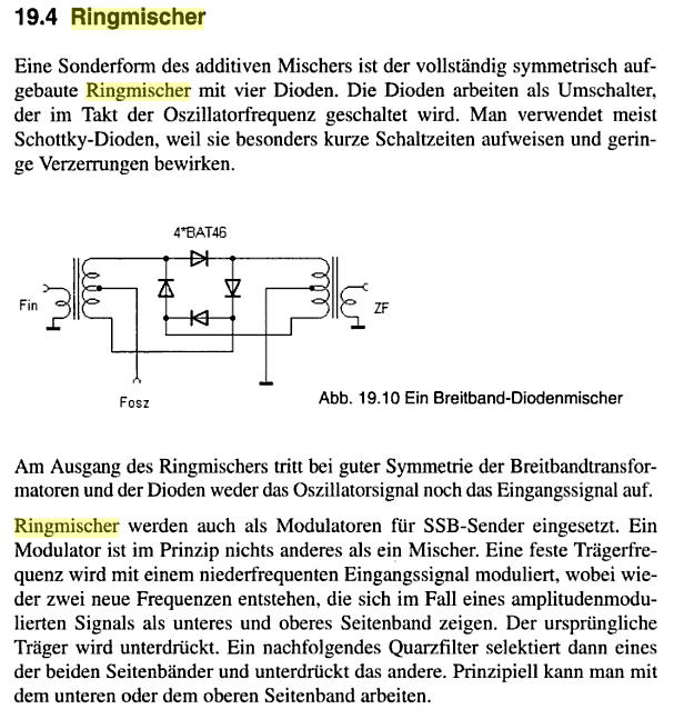

Vielleicht ja sowas nehmen?
http://www.box73.de/catalog/product_info.php?cPath=118_137&products_id=1558
Irgendwelche Diodenringmischer habe ich auch noch zu Hause, da müsste
ich allerdings nachgucken, ob die für den Frequenzbereich geeignet
sind.  Wenn dich das interessiert => schick mir 'ne Mail.
Ansonsten hat box73.de auch eine Reihe Mischer:
http://www.box73.de/catalog/index.php?cPath=82_93
