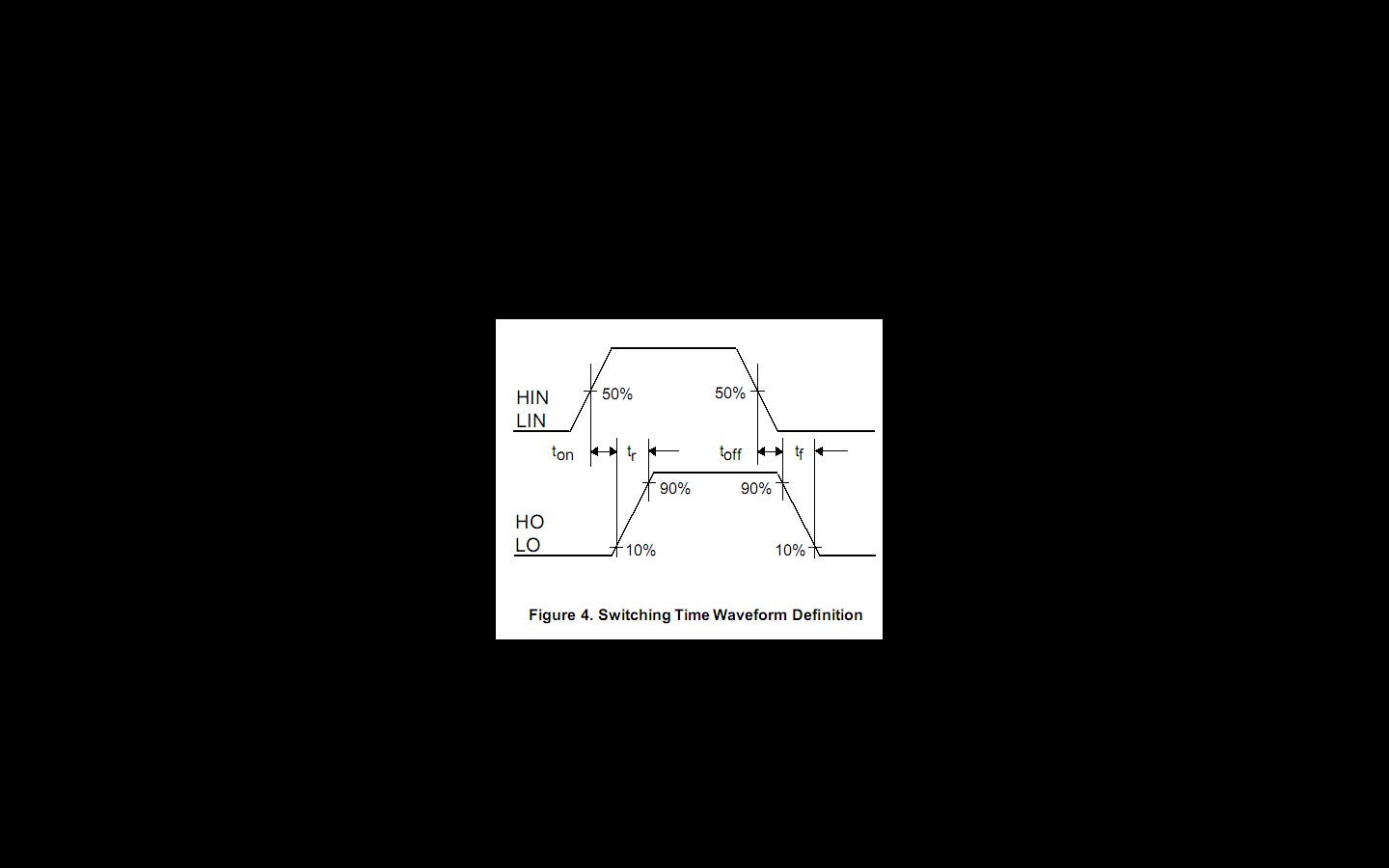

Nicht die Durchlaufzeit bestimmt die max. Schaltfrequenz, sondern die
Anstiegs-/Fallzeiten. Ich frag mich vor allem, wie du die EMV-Kriterien
mit so einer Schaltung auch nur näherungsweise einhalten willst.
Hoffentlich ist das Ding weit von hier entfernt.
Gast #1933037
Sie mag nicht die max. Schaltfrequenz des Highside-Treibers
(+angeschlossenem MOSFET) begrenzen, wohl aber die max. Schaltfrequenz
der (Halb-)Brücke...
Gast #1933127
Nein, die Durchlaufzeiten guter Treiber-ICs sind bei High- und LowSide
weitgehend gleich, beim IR2110 z.B. ist die Differenz unter 10ns. Damit
schalten beide Treiber gleichzeitig.
Gast #1933159
Willst du damit sagen, dass so ein Baustein direkt nach dem Einschalten
des Transistors, [i]sofort[/i] wieder ausschalten kann, ohne, dass ich
die Protagation-Delay-Time (=PDT) abwarten muss?
Ich bin davon ausgegangen, dass nach dem PWM-Puls die PDT+Anstiegszeit
abläuft und nach dem Anstieg die PDT wieder ablaufen MUSS, ehe es wieder
runter geht. Bzw. umgekehrt, nach einem Abfall ein Anstieg.
So, wie ihr das gerade beschreibt, soll es einfach ein Zeitoffset
gegenüber dem Eingangssignal sein, der aber nicht die maximale
Schaltfrequenz begrenzt.
Oder doch nicht?
Gast #1933165
Nein, die PDT musst du immer abwarten, aber wen stört das? Die Taktung
am Eingang erscheint nur etwas verzögert am Ausgang, der sonstige
Verlauf bleibt gleich.
Gast #1933172
Ja, genau so ist es. Schau dir einfach die Timing-Diagramme der Treiber
an, da kann man das gut sehen.
Gast #1933472
Du hast dort eine Ton, die von einer tr gefolgt wird. Dann ist /lange
Pause/ und dann kommt eine toff+tf - Serie.
Meine Frage wäre, ob eine Folge ton+tr+tf möglich ist (--> toff wird im
Ausgangsbild nicht sichtbar, sondern stellt nur eine Verzögerung
zwischen Eingangspwm und Ausgangsreaktion dar). Auf diese Art habe ich
deine Antwort bisher interpretiert.
Richtig?
