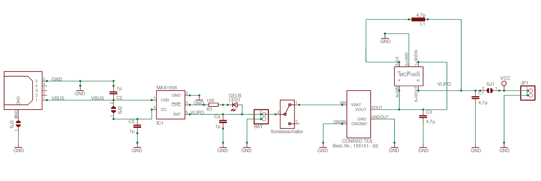

ich lege das erstmal eine LiPo-Ladeschaltung aus (siehe Anhang).
Nur bin ich mir unsicher ob die auch funktioniert ;)
Kurze Erklärung zu der Schaltung:
links ist der USB-Anschluss. Danach wird per MAX1555 die Spannung für
den LiPo geregelt. Der Lipo wird an "Bat" angelötet. Über den
Schiebeschalter wird die nachgeschaltete Schaltung (ATmega644) an bzw.
ausgeschaltet. Danach kommt der LiPo-Schutz von Conrad (Best.-Nr.:
155151 - 62). Über den MCP1603 wird die Spannung auf 3,3V
runtergeregelt.
Der Grund, warum ich jemanden drüberschauen lassen will ist, daß ich
keine Exposion des LiPos riskieren will! Das kann böse sein, habe ich
gelesen.
Danke für alle Kommentare.

Kleiner Tipp:
Den Akku "schwimmend" an die Schutzschaltung anschließen. Ladespannung
und Supply sollten an den Ausgang der Schutzschaltung. Mit "schwimmend"
meine ich, Akku+ an Vin und Akku- an GNDin, und nur dahin. Die direkte
Verbindung mit GND führt u.U. zu Problemen, da manchmal Schaltungsteile
im Akku- Zweig liegen. Außerdem stellt die Schutzschaltung nur so auch
den Überlade-Schutz sicher.
