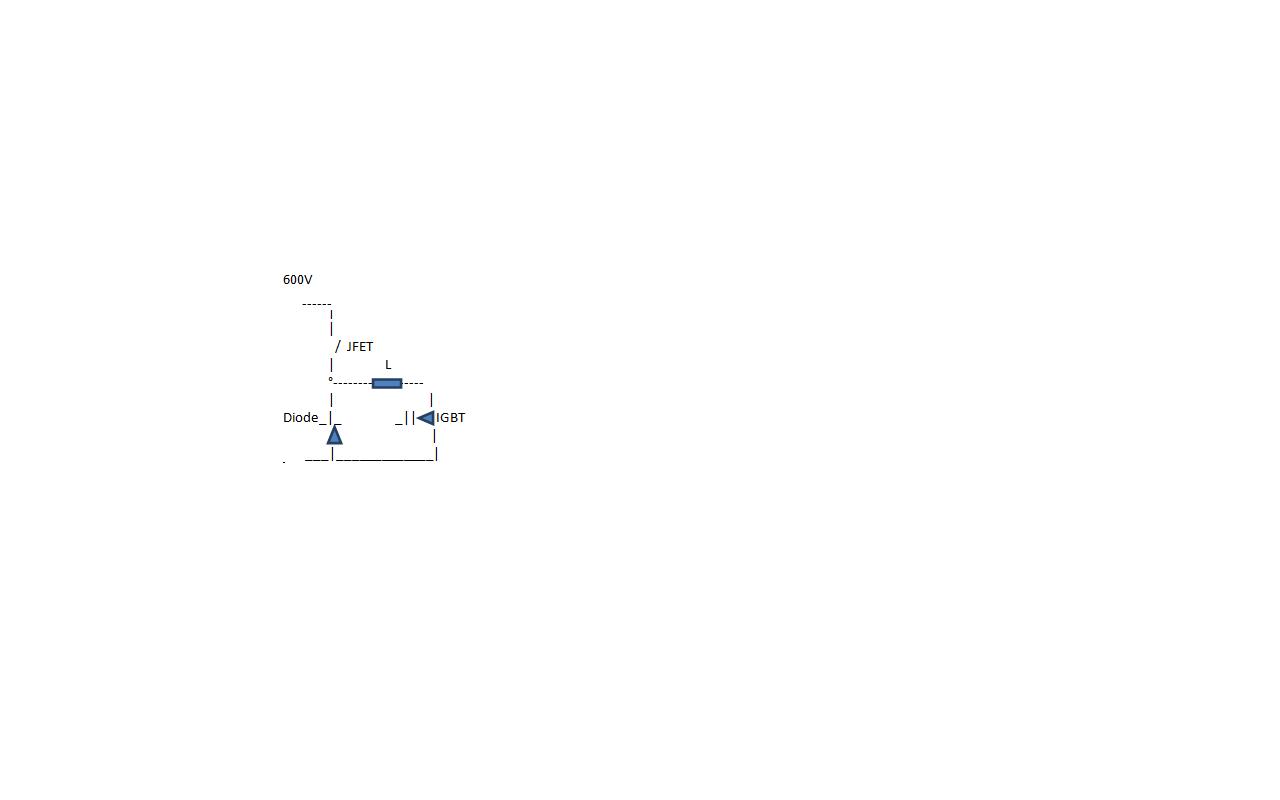

      Ich muss eine Schaltung mit einem JFeT aufbau, die bis 600V
mitmacht. Die JFET ist "normally on" (bei 0V) und ist aus ( bei -15V).
In der Schaltung soll ein IGBT  der bis 60kHz geschaltet werden kann.
Ich habe kein anhnung wie ich diese Schaltung realisieren kann. Ich
weise ,man braucht treibern dafur. Siehe Bild
Ich werde mich freuen, wenn jemand irgwendwie helfe kann.
MfG
 derick

Gast #1933847
Was soll es denn am Ende werden?
Dein "Schaltplan" ist da nicht sehr aussagekräftig. Missglückter
Drosselwandler? Messvorrichtung für Spulen? Trollfütterungsanlage?
Ist der JFET evtl. als "Konstantstromdiode" verschaltet (in deinem Plan
hat der nur zwei Anschlüsse)?
