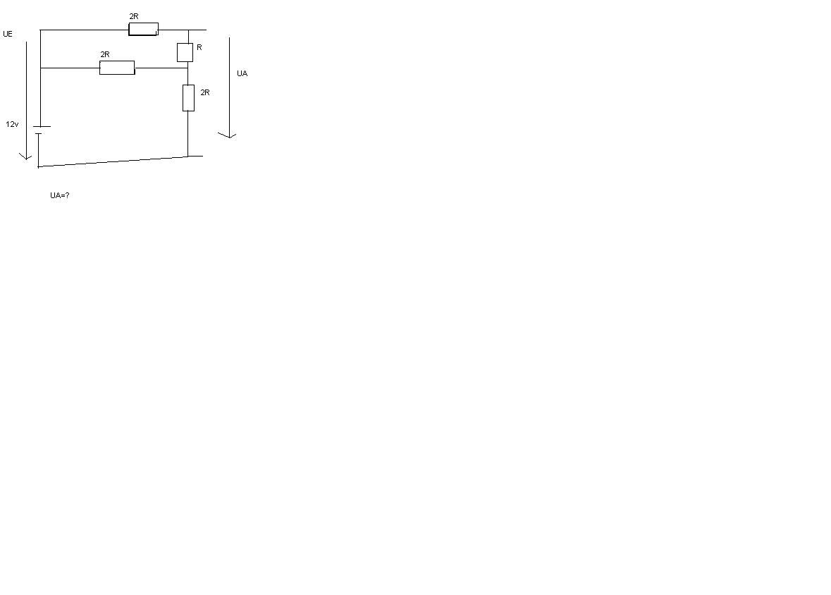

Gemischte Schaltung mit Wiederständen wie lösen ?
Gast #1933357
Bist du sicher, dass du das richtig gezeichnet hast?
(Zweifel kommen mir schon allein wegen dem Spannungspfeil von UE, da
würds mich nicht wundern, wenn UA nur über dem Widerstand rechts unten
abfallen sollte)
Wenn ja, dann ist das kein "klassischer" Spannungsteiler, also musst du
Maschen und Knoten analysieren.
Gast #1933364
In dem Fall könnte man es auch einfacher haben indem man einfach die
gesamtstromstärke berechnet  Iges=(12/((3R||2R)+2R))
und dann Spannungsteilerregel anwendet.
Nicht ganz sauber aber geht.
Moderator (Firma: Titel) Persönliche Seite #1933369
Die pragmatische Vorgehensweise:
1) fasse die oberen 3 Widerstände zu einem R' zusammen
2) berechne die Spannung über dem Widerstand rechts unten.
3) und jetzt weißt du, welcher Strom durch diesen Widerstand fließt.
4) teile den Strom durch die oberen Widerstände gerecht aus (2:3)
5) rechne jetzt den Spannungsabfall über dem R aus und
6) addiere den zur bereits berechneten Spannung
Übrigens: du solltest IMMER Namen an die Bauteile schreiben, damit man
nicht vom "Widerstand rechts oben in der Mitte" reden muß, sondern
einfach R2 sagen kann... :-/
Gast #1933372
Naja hätte vielleicht noch erwähnen sollen das man mit Iges dann die
Spannung von dem rechten unteren 2R berechnet, dann Urest=12V-Iges*2R.
Dann hat man nur noch 2R||(2R+R)||Urest  das kann man dann mit
Spannungsteiler bestimmen...
Gast #1933375
Das wäre der Strom durch 2R rechts unten.
Wenn die Zeichnung allerdings stimmt, brauchst noch den Strom durch R um
auf UA zu kommen.
Gast #1933377
Ist eigentlich ganz einfach:
Die beiden unteren Widerstände mit 2R bilden einen Spannungsteiler, der
von 12V nach GND geht, das entspricht einer Spannungsquelle mit 6V
Leerlaufspannung und 1R Innenwiderstand. Dazu ist der 1R - Widerstand in
Reihe, also erhöht sich der Innenwiderstand der 6V-Quelle auf 2R.
Diese Quelle ist zu einer 12V-Quelle parallelgeschaltet, beide haben 2R
Innenwiderstand. Also ist die Ausgangsspannung genau in der Mitte,
nämlich 9V.
Gast #1933400
Ja, ich bin mir sicher das diese Zeichnung richtig ist.
Der Spannungsabfall über R1 und R4 ist hab ich 6,75V heraus und über R2
3V.
Die Spannug über R3 ist 7,5V laut meiner Rechnung. Das Ergebnis von UA
soll 9V sein aber leider komm ich nicht auf diesen Wert.
Gast #1933406
> 3V.
LOL. Mit deinen Werten (U_R2=3V, U_R3=7,5V) komme ich ja nicht einmal
auf die Eingangsspannung von 12V. Macht heute niemand mehr eine
Kontrollrechnung oder zumindest eine kurze Abschätzung, ob das
errechnete Ergebnis stimmen könnte?
