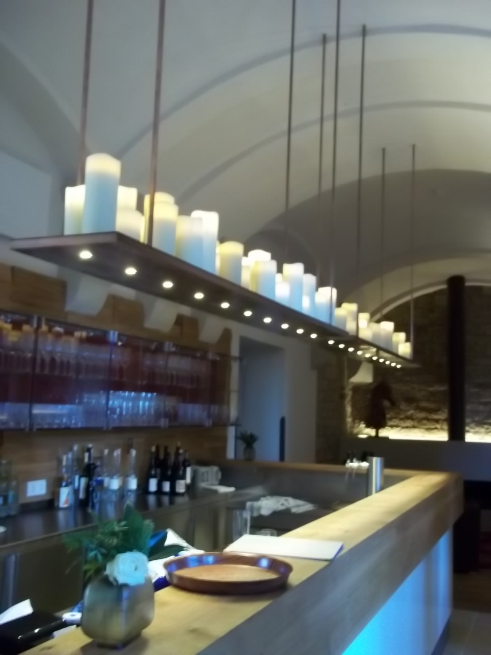

von Bernd F. (metallfunk)
Hier ein Bild des Aufbaus.
Die Regalbretter sind 30 x 200 cm groß und enthalten jeweils
50 Fakekerzen ( Led ) und 10 Powerleds zur Tresenbeleuchtung,
die nach unten strahlen.
von Uhu U. (uhu)
Gottgefällig...
Uhu Uhuhu schrieb:
> Gottgefällig...
Ne, ausnahmsweise keine Kirche, sondern ein Schlemmerrestaurant!
Habe fertig.
Erst mal Schwierigkeiten, das flackert zu viel.
90 x Flackerelektronik nervt.
( Man hat das Gefühl, es wäre ein enormer Durchzug im Lokal )
Also eine schnelle Lösung. ( 6 Stunden Zeit bis zur Eröffnung ! )
Elektronik raus, Lichterkerzenabschnitte aus dem Baumarkt
 rein. ( Siehe Bilder )
Alle sind zufrieden.
Für die Dauer muß ich mir mal was überlegen. ( Led´s mit 2600 K, oder so
Grüße Bernd
