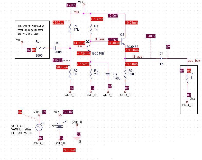

ich habe ein Problem mit meiner Verstärkerschaltung. Ich stehen
irgendwie auf dem Schlauch und komme nicht weiter.
Die Schaltung funtioniert eigentlich für alle Frequenzen einwandfrei.
Ich habe an t2_aus eine Spannungsverstärkung von ca 100.
Schließe ich nun aber meine "Box" an so kann ich an aus_box kein Signal
mehr messen. Wenn ich Cl = 1n wähle so habe ich immernoch an t2_aus die
100-fache Eingangsspannung. Wähle ich z.B. Cl = 150u wird das Signal an
t2_aus total verzerrt, aber in beiden Fällen habe ich kein Signal an
aus_box.
Die einzige Möglichkeit an aus_box ein Signal zu messen besteht, wenn
ich R3 = 4 Ohm wähle. Allerdings habe ich dann nur noch eine
Signalverstärkung von 10. Ich hätte aber gerne eine Verstärkung von
mind. 100.
Kann mir mal bitte jemand mit Erfahrung in der Analogtechnik sagen, ob
meine Schaltung generell falsch ist oder ob das nur ein
Dimensionierungsfehler in der Schaltung ist den ich nicht sehe.
Ich komme irgendwie nicht weiter. Egal wie auch immer ich die "Box" und
R3 dimensioniere ich bekomme nicht mehr als V = 10 an die "Box".
Ich benutze PSpice zur Simulation.
Vielen Dank im Voraus

Gast #1933866
horst schrieb:
> Cl = 150u
...geht in die richtige Richtung, der Eingangswiderstand des
angeschlossenen Gerätes (Ri=4 Ohm, stimmt das?) wird zu gering sein. Da
brauchst Du noch eine Leistungsstufe, damit die Ausgangsspannung noch
Strom an die Seite gestellt bekommt.
Gast #1933929
Bei 4 Ohm Last und 330 Ohm Quellimpedanz wirst du auch kein
nennenswertes Signal bekommen, schon gar nicht über schlappe 1nF.
4 Ohm ist eher was für einen Leistungsverstärker, eine Audioendstufe mit
entsprechend dicken Transistoren und nicht für einen
Mikrophonvorverstärker.
Mach mal aus den 4 Ohm 4 Megaohm, und es klappt (sogar mit 1nF).
Normale Eingänge haben natürlich eher 10-50 k Ohm.
Gast #1934000
also diese 4 Ohm soll eigentlich einen Lautsprecher darstellen der
normal 4 oder 8 Ohm besitzt.
Ich wollte eigentlich nichts anderes machen als in mein Mikro
reinsprechen und mir das gesprochene anhören. Das ganz ist nur als Übung
gedacht. Es soll später mal ,wenn ich mehr Ahnung davon habe wie der
Kram funktioniert, eine Wanze werden mit Modulation/Demodulation und so
weiter.
Die 150u meiner Meinung nach auch richtig -> Hochpass mit dem 4 Ohm
Lautsprecher.
Mit 4 Megohm klappt das daß ist mir schon klar ,aber mein Lautsprecher
hat halt nur 4 Ohm ;)
Die Emitter-Kollektorschaltung ist mir auch klar,denn ich muß den hohen
Ausgangswiderstand von Q2 auf ca.4 Ohm reduzieren(falls machbar),
deswegen der Emitterfolger mit V <= 1.
Wenn ich nämlich richtig gerechnet habe, dann sollte der
Ausgangswiderstand des Emitterfolgers bei ca. 4 Ohm liegen.
Ich werde mal versuchen wie das ganze aussieht wenn ich noch eine
Leistungsstufe dazwischen setze.

Gast #1935140
ich habe jetzt eine funktionierende Schaltung hinbekommen. Ich habe da
aber noch 2 Frage.
1.
Mein Rc ist ja für die Verstärkung maßgebend. Wenn ich denn bei 1k lasse
funktioniert die Schaltung einwandfrei. Wenn ich denn allerdins auf 1.5k
setze kann ich keinen Sinus mehr an der Box messen.
Liegt das an dem schlechten Transitor? Weil der einfach nicht besser
verstärken kann? Oder woran liegt das genau?
2.
An meinem Q3 werden ca. 3.5 Watt verbraten. Brauche ich dafür schon
einen Kühlkörper? Oder ab wenn ist der nötig? Gibt es da soetwas wie
eine Faustformel / Regel?
Ich habe zar noch ein Paar von den Transistoren, aber ich möchte die
nicht unnötig zerstören.
Vielen Dank und Grüße
p.s. aaarg ich habe ausversehen das Bild zweimal angehängt und weiß
nicht so ganz wie ich das Zweite wieder entfernen kann.
...Entschuldigung
Gast #1935145
> einen Kühlkörper?
Ja natürlich.
Besser ist es allerdings, den Vorverstärker als Vorverstärker zu lassen
und eine kleine Endstufe nachzusetzen.
Gast #1935253
Nein, am ausgereizten Spannungsbereich.
Verstärkungsbestimmender ist eigentlich Re,
also der Widerstand der Emitterbahn im Transistor,
und den kann man nicht verringern (um die Verstärkung
zu erhöhen), sondern sollte ihn lieber durch einen
externen Emitterwiderstand (nicht durch einen Elko
wechselspannungsmässig überbrückt) vergrössern für
bessere Übertragungseigenschaftn (weniger THD / Klirr)
Und für das Rauschen. Für minimales Rauschen (und das will
man bei Audio) sollte der Kollektorstrom zum Transistor passen.
> Brauche ich dafür schon einen Kühlkörper?
Nicht nur das, sondern einen viel leistungsfähigeren Transistor.
Der Weg zu guten Audioleistungsverstärkern ist aber noch weit.
Vielleicht mal ein Buch kaufen ?
Oder wenigstens bei sound.westhost.com reinschauen ?
Gast #1935257
>aber noch 2 Frage.
Mit einem BC546 am Ausgang? Ich glaub eher nicht.
Der Transistor ist nicht schlecht.
Ein BC546 verträgt keine 3.5 Watt. Der verträgt auch nicht 1 Watt.
Deine Schaltung ist Gurkenkram.
Kauf dir nen TDA2003.
Gast #1935595
nebenbei: ein ECM benötigt eine Spannuungversorgung, meist irgendwas um
5V...
(sehe auf dem schaltplan keine)
und ein 1nF-C vor einem 4-Ohm-Lautsprecher wäre auch vieeeeeeeeeel zu
klein...
