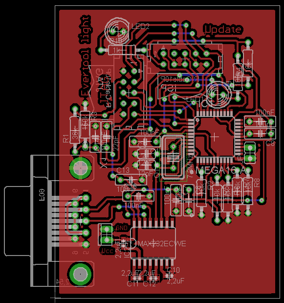

Hallo Zusammen,
ich bin noch neu auf dem Gebiet der Platinenerstellung mit eagle,
deswegen wollte ich mal fragen, ob sich jemand meine Realsierung des
Evertool mal ansehen könnte.
Wäre sehr dankbar,
grüße Michael
Gast #1934219
- die 2,2µF am MAX232 verstehe ich nicht (100nF oder 1µ, je nach
MAX-Typ)
- die 100nF C5-8 und C15 sollten sicherlich als Abblockkondensatoren
fungieren, daher muss jeweils einer direkt zwischen + und GND an die
jeweiligen ICs
- siehe Virus 744 bzgl GND. Alle jetzigen GND Verbindungen aufheben
(ripup), dann GND-Fläche zeichnen, ist einfacher und meist besser
- Kleine Leiterbahnänderungen bzgl. scharfer Knicke

Wieso nicht gleich mit USB-Serial-Wandler? Das wäre doch sinnvoller,
oder? Außerdem sollte man gerade bei solchen Werkzeugen doch lieber ein
passendes Gehäuse suchen und die Platine einbauen. Ich hab auch mal das
Evertool Light gebaut, die Platine so gestaltet, dass sie in ein Bopla
EG 1030 passt.

alsgast schrieb:
> Hi Christian,
> wieso meinst du dass ein USB-Serial Wandler sinnvoller wäre, bzw was
> meinst du damit genau?
Damit meint er vermutlich einen FT232 oder ähnliches. Der Vorteil ist
einfach dass du dann über USB mit deinem Rechner verbinden kannst und
dann einen virtuellen Com-Port hast, der von den Anwendungen auf deinem
PC wie ein richtiger Com-Port verwendet werden kann. Grade bei neuen PCs
die keine Serielle mehr haben ist das praktisch.
