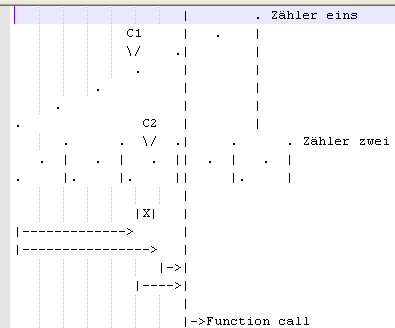

Grundgedanke hierbei war die zähler in ein verhältnis zueinander zu
setzen, so etwa wie im anhang, wobeiu X die zählerdifferenz sein soll
und C1 der mittelpunkt der eingehenden PWM, sowei C2 der der generierten
PWM, welchen ich in puls/pause verhältnis sowie v.a. in der frequenz
beeinflussen kann.

Nun, du weißt, wo die Mitte des primären Impulses ist. Mit der
Periodenzeit kannst du Vorhersagen, wo die Mitte des folgenden primären
Impulses sein wird. Die primäre Pulszeit wurde dabei auch bereits
gemessen.
Die primäre Pulszeit halbiere ich und multipliziere sie mit dem Tastgrad
meiner sekundären PWM(0..1).
Die Zeit, die Ich da herausbekomme muss ich nun einmal von der
vorhergesagten Mittenzeit Abziehen(=Einschaltzeitpunkt der Sekundär-PWM)
und einmal addieren(=Abschaltzeitpunkt der Sekundär-PWM).
