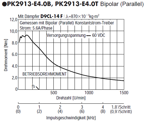

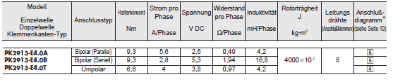

Ich versuche es anders zu formulieren.
Ich möchte den Motor, wie er in der Tabelle gezeigt
wird(bipolar;parallel) betreiben. Er soll dabei mit dem gleichen
Drehmomenten, wie im Graphen gezeigt ist laufen. Das benötigte
Drehmoment ist natürlich nicht exakt das gegebene, aber ich möchte vom
Worst-Case ausgehen.
Das bedeutet doch, dass ich einen Motortreiber brauche, der im
Worst-Case, den Motor 5,6A/Phase geben kann, oder?
Welchen Treiber könnte ich da nehmen?
