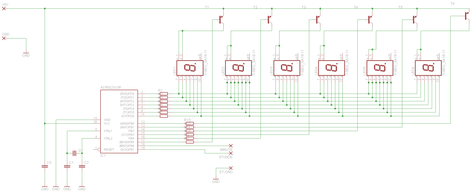

Hallo Jungs, würde diese Schaltung mit der 57 mm Grosse Anzeigen funktionieren ? Reicht die Ansteuerung so aus ? Datenblatt : Beitrag "7 Segment Anzeige - Welcher Typ"

Thomas Kiss schrieb: > Hallo Jungs, würde diese Schaltung mit der 57 mm Grosse Anzeigen > funktionieren ? Reicht die Ansteuerung so aus ? Also deine Segment können in der Schaltung maximal mit 20mA versorgt werden, ob das im 1:6 Multiplex-Verfahren ausreicht, kommt auf den benötigten "Dauerstrom" der LEDs an. Ich würd das ganz banalerweise mal testen, einfach 20/6 = 3,3 mA an durch ein LED-Segment fließen lassen und beurteilen, ob die Helligkeit ausreicht, da das Datenblatt von den Modulen nichts über Ströme sagt. :-)

Wenn nicht, was soll ich machen ?

Thomas Kiss schrieb: > Wenn nicht, was soll ich machen ? Den Segmentstrom erhöhen mittels Treiber-IC z.B. ULN2803. Außerdem kann man die gemeinsamen Anoden an eine höhere Spannung (12V) legen. Das wird bei den großen Anzeigen auch nötig sein, da dort meist mehrere LEDs in Reihe geschalten sind und die Flußspannung entsprechend hoch ist. Die von Stromverbrauch und Bauteileaufwand ungünstigste Variante wäre, jeder Anzeige einen eigenen Dekoder zu spendieren und auf multiplex zu verzichten. Jens schrieb: > Die von Stromverbrauch und Bauteileaufwand ungünstigste Variante wäre, > jeder Anzeige einen eigenen Dekoder zu spendieren und auf multiplex zu > verzichten. Ok, Bauteilaufwand wäre höher, wenn man z.B. ein einen kleinen Microcontroller pro Anzeige nimmt. Gibt aber z.B. den STM32F100V8T6B für 3,71 Euro bei Digikey, der 80 IOs bietet, allerdings bei nur 150 mA erlaubten Maximalstromfluß über alle IOs und auch nur bis 3,6V betreibbar, daher wäre wohl eine Lösung mit ein paar kleineren Controllern besser, falls man tatsächlich viel Strom an den LEDs braucht (meist sind die aber heutzutage so hell bei Nennstrom, daß man die mit einem Bruchteil betreiben kann und noch gut sieht). Die zusätzlichen Microcontroller verbrauchen selbst so gut wie kein Strom relativ zu den LEDs gesehen und ein weiterer Vorteil ist, daß bei Multiplexing eine überproportional mehr Strom für eine höhere Leuchtkraft notwendig ist, sodaß also die Lösung mit mehreren Controllern insgesamt weniger Strom brauchen würde, bei gleicher Leuchtkraft. Thomas Kiss schrieb: > Hallo Jungs, würde diese Schaltung mit der 57 mm Grosse Anzeigen > funktionieren Nein, große Anzeigen bestehen aus mehreren LEDs, die bleiben bei 5V noch komplett dunkel. Ich habe 12V genommen: Beitrag "Jumbo-LED Uhr" Peter

Die Schaltung vom http://s-huehn.de/elektronik/ Projekt: Wohnraumuhr kommt aber ohne Treiber aus..wieso ?????

Na dann schau Dir mal den Schaltplan an und vergleich Ihn mit Deinem. MfG Thomas Kiss schrieb: > kommt aber ohne Treiber aus..wieso ????? Die LEDs werden parallel angesteuert, also kein Multiplex. Und wenn man die LED-VCC entsprechend wählt, muß man nur die Spanungsdifferenz zwischen an und aus erzeugen. Peter

Würde die Schaltung so funzen ?

Nein. Die Transistoren werden hier immer durchgesteuert.

Nö, die PNP-Transistoren auf der High-Side werden nie ausgeschaltet weil über die Eingangsschutzdiode des AVR immer ein Basisstrom gegen +5V fließt. Gruß Anja

hmmm..dann weiss ich nicht wie die Beschaltung für den AVR aussehen sollte. Code will ich nicht mehr ändern..

Thomas Kiss schrieb: > hmmm..dann weiss ich nicht wie die Beschaltung für den AVR aussehen > sollte. Code will ich nicht mehr ändern.. Schalte den Basiswiderständen der High-Side-Transistoren eine 5V6-Z-Diode in Serie. Den BE-Widerstand solltest du noch hinzufügen. Antwort schreiben |
