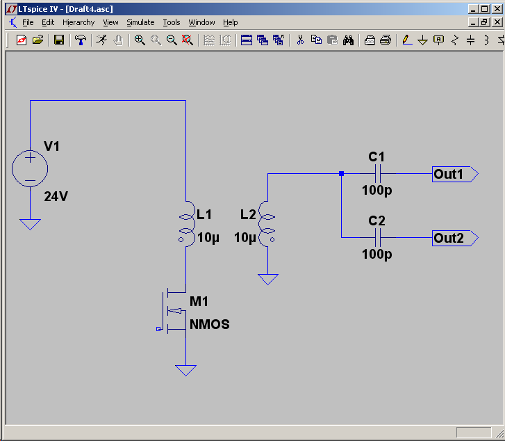

#1935869
> dann sollte der in der Präsentation beschriebene Generator gehen
Dieser Generator ist aber für eine andere Anwendung gemacht, um
EMV-Störfestigkeit zu testen, brauchst Du möglicherweise eine wesentlich
höhere Spannung als ein Logic-Gatter ausgiebt?
In welchem Frequenzbereich möchtest Du denn Störimpulse erzeugen? Und
wie sollen die Störimpulse in den Prüfling eingekoppelt werden?
Ich hab so was ähnliches mal gemacht, um die Common-Mode Rejection in
einer differentiellen Signalübertragung zu testen. Dazu habe ich eine
deutlich höhere Störspannungen benötigt, um den gewünschten Effekt zu
sehen.
Ich hab das mit einem Mosfet und einem kleinen Übertrager aus einem
Doppellochkern mit bifilarer Wicklung gebastelt (s. Anhang), hat
ziemlich gut funktioniert. Über das Wicklungsverhältnis kann man die
Ausgangsspannung beeinflussen, ich weiß jetzt nicht mehr auswendig, wie
der Übertrager gewickelt war.
Wichtig ist, dass der Mosfet eine hohe Spannungsfestigkeit (> 100V) hat
und schnell abschaltet. Die Impulsbreite am Mosfet-Gate muss so gewählt
werden, dass der Kern nicht in Sättigung geht.
