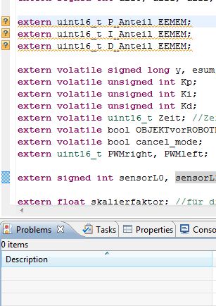

EEPROM Variablen unterstrichen in Eclipse
Gast #1936208
Das ist in meinem C File deklariert und nicht initialisiert.
//Regler Variablen
uint16_t P_Anteil EEMEM;
uint16_t I_Anteil EEMEM;
uint16_t D_Anteil EEMEM;
und dies im h File (damit alle zugreifen können)
extern uint16_t P_Anteil EEMEM;
extern uint16_t I_Anteil EEMEM;
extern uint16_t D_Anteil EEMEM;
Leider sind wenn ich kompiliere diese 6 Zeilen unterstrichen aus irgend
einem Grund.
Wenn ich mit der Maus auf den Unterstrich hingehe sagt er Syntax Error,
aber in den Warnings und Fehlern unten zeigt er nichts an und kompiliert
auch richtig. Er zeigt auch nach dem Kompilieren, dass er 0,3% vom
EEPROM belegt hat. Also alles spricht dafür, dass alles passt aber diese
Striche stören mich

Gast #1936256
Das sind 2 verschiedene Dinge:
- Das Unterstreichen macht der Editor von Eclipse, weil er das Wort
EEMEM nicht kennt.
- Den 2. Fehler meldet der Compiler.
Du machst eine Initialisierung, d.h. die Variablen starten mit einem
bestimmten Wert.
Der Compiler kann diesen Wert jedoch nicht im VORAUS berechnen.
Schreibe das initialisieren getrennt, dann geht's.
[C]
volatile unsigned int Kp;
volatile unsigned int Ki;
volatile unsigned int Kd;
in main() :
Kp = eeprom_read_word(&P_Anteil);  //Reglerparameter Proportional
Ki = eeprom_read_word(&I_Anteil);  //Reglerparameter Integral
Kd = eeprom_read_word(&D_Anteil);

Gast #1937307
Andy S. schrieb:
> Hmm, aber EEMEM sollte doch ein Makro in <avr/eeprom.h> sein. Und
> deswegen verstehe ich nicht wieso er unterstreicht und gar keine Warnung
> ausgibt.
Der Compiler kennt es ja, und gibt keine Warnung aus.
Eclipse kennt das Wort nicht. Eclipse ist aber auch kein C-Compiler,
sondern im Kern ein Text-Editor. Eclipse muss "EEMEM" nicht kennen.
Wichtig ist nur der Compiler, das ganze
Farben/Unterstreich/Kursiv/Blink-Zeuchs ist zwar schön anzuschauen, tut
aber nichts zur Sache.
