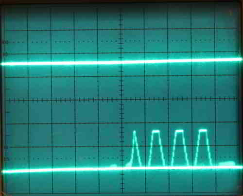

ich habe mal die Suche bemüht und auch eine Menge zu den
Pollin-DCF77-Empfängern gefunden. Die meisten Problem dort sind jedoch
entweder die Unterschiede zwischen neuen und alten Modulen sowie die
geringe Treiberfähigkeit des Ausgangs.
Bei mir spielt im Moment weder das eine noch das andere ein Problem eine
Rolle. Mein Problem ist eher, daß der Ausgang des Moduls toggelt (siehe
Attachment, sorry für die miese Qualität, aber a) musste es klein sein,
und b) ist die Belichtungszeit recht lang gewesen).
Als Spannungsversorgung mal ein Eigenbau-NT mit dem 7805 sowie einem
Spannungsteiler zum Einsatz. Die Versorgungsspannung beträgt 3,3V (ist
der obere Trace).
Im unteren Trace ist der Ausgang des Moduls für einen kurzen Impuls
dargestellt (20ms/div).
Hat jemand eine Idee, was ich hier falsch gemacht habe?
VG,
  Wizz
Gast #1936487
ändert sich das Signal, wenn Du die Antenne des DCF77 drehst?
Möglicherweise streut das Oszi in die Antenne ein. Mein DCF77 von Pollin
geht gar nicht, wenn das Oszi im Umkreis vin 2-3 m eingeschaltet ist
oder der Laserdrucker druckt.
Guter Tip!  Die Einbrüche sind zwar nach wie vor da, die Tiefe ist
jedoch wesentlich geringer. Wenn ich nun noch einen Komparator
dahintersetze dürfte der Atmel damit zufrieden sein! :)
Ja, daß der Laserdrucker steht durfte ich auch schon feststellen! :)
