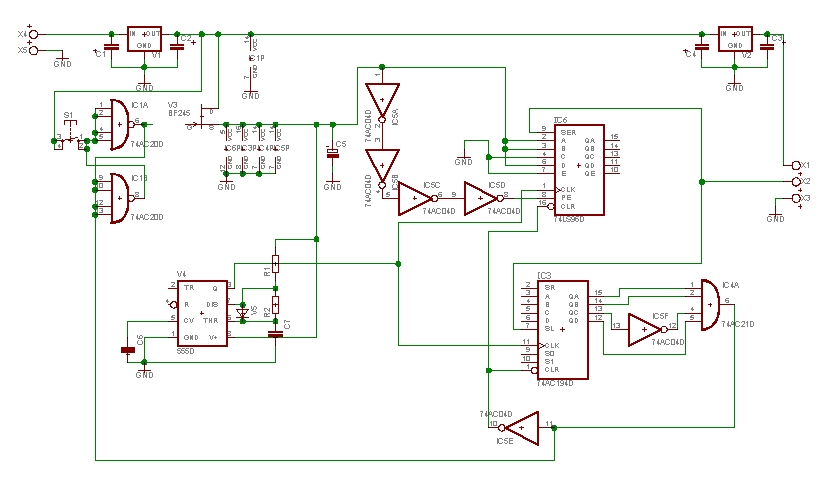

Wird diese Schaltung wie gewollt funktionieren?
OP #1936329
N'Abend mikrocontroller.net Leutchen,
Ich habe da eine Frage und zwar wie im Titel beschrieben. Würde ich
gerne wissen ob die so Schaltung so funktioniert bzw. wo es
verbesserungen bedarf.
Die Schaltung soll bei Betätigung des Schalters S1 (links oben) am
Ausgang X2 das digitale Wort "1101" genau ausgeben.
Bei Tastendruck steuer ich die zu einem RS-FlipFlop geschaltenen
NAND-Gatter an, diese schalten einen FET der die Versorgung der
Shiftregister, Inverter, Logikgatter und des 555(verwendet als
Taktgeber) übernimmt. Über die Inverter-Strecke beim PE-Eingang des IC6,
warte ich das einschwingen des 555er ab. Sobald beim Shiftregister IC6
das 4bit Signal "rausgeschickt" wurde, geht ein Teil des Wortes zum
Ausgang X2 raus und ein teil in das 2. Shiftregister welches das 1.
Shiftregister zurücksetzt und den Reset-Eingang des FF Schaltet und
somit die Versorgung der ICs abbricht. Somit habe ich genau das eine
Wort welches ich "versenden" will "versendet".
Nun würde ich gerne wissen ob sie auch wie gewollt funktionieren wird.
MfG.: Benjamin

Der Ausgang von IC1B wird über den Taster an Versorgungsspannung
geschaltet, das ist gar keine gute Idee.
Der Ausgang von IC1A ist mit dem Ausgang von IC4A parallel, das ist auch
So viele Kurzschlüsse in einer so kleinen Schaltung...
Und was soll das genau machen? Das hab ich nicht verstanden. Und Fehler
such ich auch nicht weiter, weil das definitiv nicht funktioniert.
Nimm einfach einen ATtiny11, das sind etwa 10 Zeilen in Assembler. Der
Schaltungsaufbau begrenzt sich dann auf den Prozessor, einen
Spannungsregler, einen Taster und einen 100 nF Kerko.
Grüße,
Peter

Nein, das wird so nicht funktionieren.
Schon das Schalten der Versorgungsspannung mit BF254 ist keine gute
Idee.
Auch das Start-Flip-Flop ist "suboptimal".
Erstens müsste es beim Einschalten der Versorgungsspannung in eine
definierte Stellung gehen. Dann sollte der Taster keinen Kurzschluss
auslösen. Dann ist ein Abschalten der Versorgungsspannung unnötig,
CMOS-ICs brauchen ohne Takt nur vernachlässigbar wenig Strom, dein
74LS96 ist natürlich eine schlechte Wahl.
Dein Schieberegister Load-Takt PE ist auch unzuverlässig, die
Verzögerung reicht nicht.
Wenn dein Schieberegister die 1101 reuageschoben hat, muss es nicht
stoppen, denn es liefert an QE dann wiederholt das was an SER anliegt,
da kann eine 0 ran. Es reicht übrigens ein 4 bit Schieberegister wie
74hc95, da hast du auch keine Schwierigkeit eine CMOS-Teil zu finden.
Es entfällt also der Zähler und die Stopp-Mimik. Nur das LOAD-Signal
muss besser vor dem Takt erscheinen, ein RC-Glied ist ausreichend.

Was du da mit den Kurzschlüssen meinst versteh ich jetzt nicht, naja
nicht weiter wichtig. Als Vorgabe bekamen wir zuerst, dass wir es ohne
uC realisieren müssen. Aber ich glaube ich rede nocheinmal mit der
verantwortlichen Person.
Wie kann ich es denn am besten mit dem ATTiny realisieren, was muss ich
beachten? Wir haben noch nie mit einem uC gearbeitet. Da muss ich mich
wohl erst einlesen.
Wenn ein logisches Gatter seinen Ausgang auf Low (= 0V = GND = Masse)
hat und Du diesen über einen Taster mit +5V verbindest, ist das ein
Kurzschluss.
Das ist auch der Fall, wenn der Taster durch einen Ausgang eines anderen
Gatters ersetzt wird, welcher High (= +5V) liefert.
