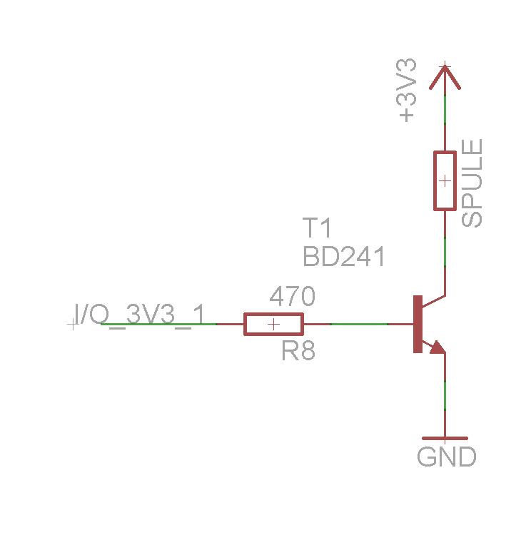

ich muss mit einem µC(Arduino) eine Spule durchbrennen lassen. Die Spule
benötigt 3,3V und 2A. Dazu wollt ich die angehängte Schaltung verwenden.
Was ist aber beim Einschalten des µC? Sind die Ausgänge sofort auf Low
oder ist das undefiniert so das es sein könnte das die Spule beim
Einschalten schon durchbrennt?
Könntet Ihr kurz über die Schaltung schauen und vielleicht verbessern?
Ist der Transistor dafür geeignet?
Thx

Die sind wahrscheinlich hochohmig beim Einschalten. Empfehlung: einen
Pull-Down vor den Transistor machen (und im Datenblatt nachschauen).
Reichen für die 2A der Ansteuerstrom, den dein µC liefern kann? Nach DB
hat er bei 1A min. hfe=25, bei 3A nur noch hfe=10. Hier wäre eine
Darlington-Ansteuerung von Vorteil.
Wer begrenzt den Strom auf die 2A? Hat die Spule einen ohmschen
Widerstand von ca. 1.5Ω? Der Transistor kann nur maximal 3A und UCEsat
kann bis zu 1.2V sein. Da könnte schon ein Kühlkörper notwendig sein.
Hier wäre ein LogicLevel-nMOSFET die bessere Wahl: geringste
Ansteuerleistung, Strombelastbarkeit meist auch kein Problem, schaltet
recht niederohmig durch, damit fast keine Verlustleistung.
Der µC kann 40mA liefern... reicht dann eher nicht...
Der DC/DC Wandler.
HildeK schrieb:
> Hat die Spule einen ohmschen Widerstand von ca. 1.5Ω
Etwa 3Ω, ist selber gewickelt und soll nen Faden durchschmoren.
Kannst du mir einen für mein Problem empfehlen?
Schaue mal da: MOSFET-Übersicht
So kämen demnach (ohne die Daten genau angeschaut zu haben) in Frage:
- IRLZ34N
- IRLU2905
- IRF7401, auch wenn er nicht als Logic-Level gekennzeichnet ist
- gerade noch ev. IRLML2502
und sicherlich noch weitere. Du musst nur in dem Diagramm
(Gate-Source-Voltage vs. Drain current) schauen, ob er bei rund 3V UGS
noch genügend Strom kann.
Da sollte auch einer mit einem dir passenden Gehäuse dabei sein.
Wahrscheinlich sind das auch noch die Grenzdaten, mit denen du aber
nicht designen solltest. Üblicherweise kann man eher bei einem
CMOS-Ausgang mit rund 10mA rechnen.
Dann schaffst du ja nur rund 1A und der IRLML2502 geht dann noch gut und
mit nur 50mW produzierter Verlustleistung ist das Gehäuse brauchbar.
