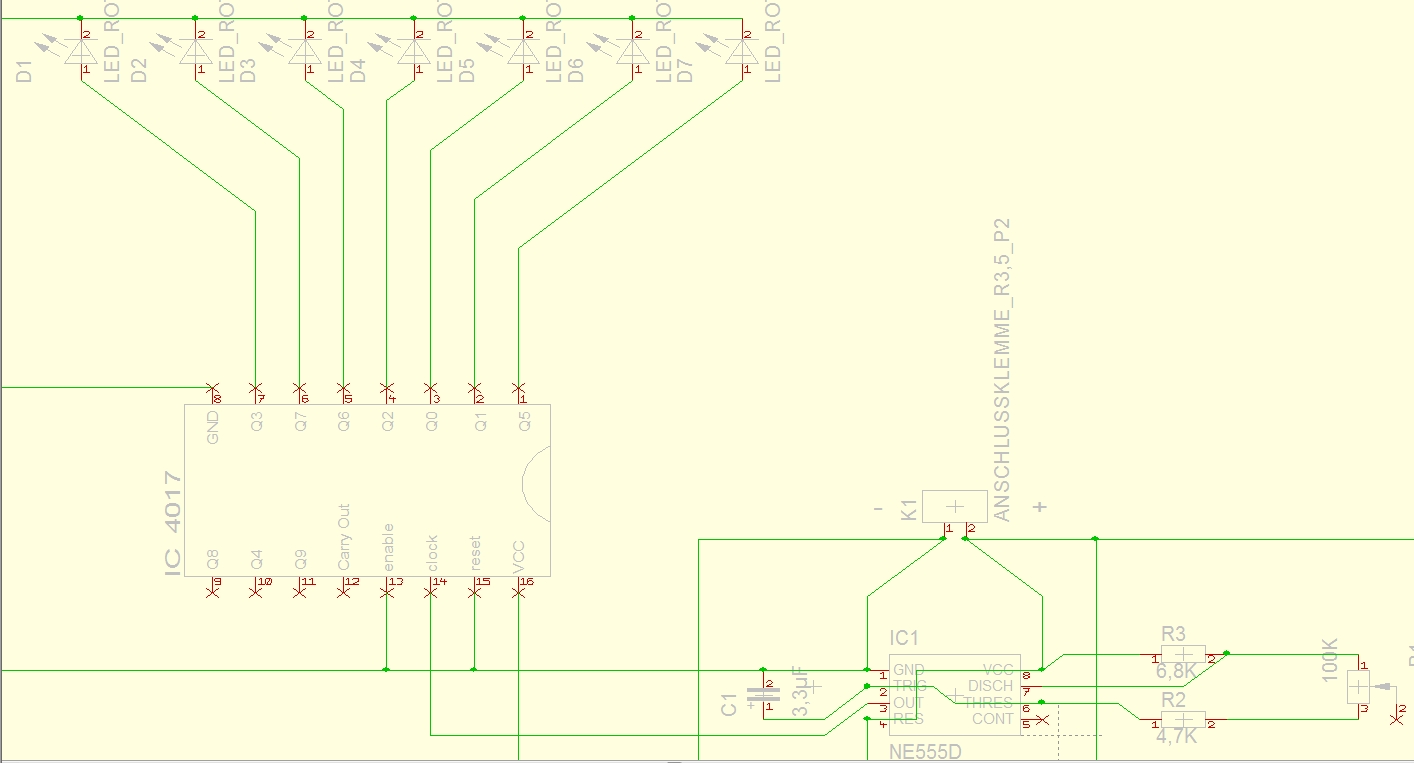

ich will eine Lauflichtsteuerung mittels NE555 und 4017 IC bauen.

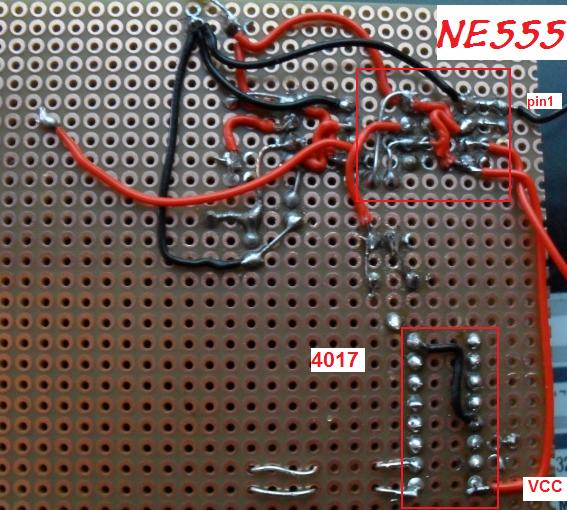

Im Anhang hab ich denn Schaltplan vom Aufbau. Jetzt hab ich es auf einer
Lochrasterplatine genau so gemacht! nur wenn ich jetzt 9V anschließe
leuchtet nur die LED dauer auf Ausgang Q5.
Was hab ich wo eventuell falsch gemacht?
Danke schon mal
Dominik

Spontan würde ich sagen, dass du laut Datenblatt "Reset" nach dem
Einschalten auf VCC legen musst. Vielleicht ist dein Problem ein
undefinierter Zustand beim Einschalten.

von KeinName (Gast)
Nein, nur beim Einschalten, einmal kurz.
Hast du eigentlich den Takt mal gemssen? Funktioniert die Takterzeugung?
Sonst mach an Reset und Clock mal Drähte dran und probier von Hand wie
sich der 4017 verhält.

von KeinName (Gast)
Kannst Du das Taktsignal am Pin 3 messen wenn keine Leitung
angeschlossen ist?
Am besten mit einer LED + R, ein normales Multimeter wird nichts
vernünftiges anzeigen.
Wie hast Du denn Aufbau gemacht? Platine, Steckbrett,...? Evtl. Fotos
machen, auf denen man Verbindungen erkennen kann.

von Dominik H. (super_flummy)
> angeschlossen ist?
Lochrasterplatine und alles drauf gelötet.

Kann es sein das es an dem Poti liegt?
Ich habe pin 8 am 6,8k R und dann poti pin 1.
Und IC pin 6 an 4,7k R und dann poti pin 3.
Vom Poti ist jetzt noch pin 2 ohne kontakt.
Die ursprüngliche Schaltung ist von hier:
http://www.moddingtech.de/tutorials/44-lichteffekte/72-led-lauflicht-2.html
von MaWin (Gast)
Die kann schon funktionieren, wenn man sie richtig aufbaut.
Ich sehe an deinem CD4017 weder Masseanschluss noch
Versorgungsspannungsanschluss. Aber das hat nichts mit dem
NE555 zu tun, der schon nicht taktet. Es liegt wohl an
deinem Verhau, durch den du schon selbst nicht mehr
durchblickst.
Ursprünglich stammt die Schaltung wohl von hier:
http://www.dse-faq.elektronik-kompendium.de/dse-faq.htm#F.8.2
und dort ist klugerweise nur 1 Widerstand spendiert worden.

Ja das fragte ich mich auch gerade. Denn in dem Bild hier:
sehe ich auch nur einen Widerstand und die Schaltung:
http://cr4.globalspec.com/blogentry/9863/Electronic-Project-I-Part-2-555-Timer-with-an-LED
Hab ich neben der anderen aufgebaut ( brauch ich für einen anderen zweck
). Und da ist nur ein Widerstand verbaut. Diese Schaltung funktioniert.
Also liegt es an dem 4,7k R der überflüssig ist.
von KeinName (Gast)
An dem Widerstand wirds nicht liegen, ausser Du hast den falsch
eingebaut. Der liegt in Reihe zum 100k Poti und somit hast Du einen
Entladewiderstand von 104,7k statt 100k. Das macht kaum einen
Unterschied.
Abgesehen davon, dass vermutlich Pin 1 und 2 vom Poti angeschlossen
werden sollten, damit man den Widerstand auch einstellen kann. Laut
deiner Zeichnung bleibt der Widerstand gleich, egal wie das Poti steht.
Am deiner Stelle würde ich alle Leitungen von der Platine wieder ablöten
und nur den NE555, die zwie(drei) Widerstände, den Kondensator und die
Spannungsversorgung zusammenlöten. Zusätzlich vielleicht noch einen
Kondensator an Pin 5, wie es im Datenblatt empfohlen wird.
Wenn da kein Takt rauskommt, dann würde ich mal anfangen Bauteile zu
tauschen.

Jo, deine Schaltung oben ist leider recht grober Unfug. Die Beschaltung
des NE555 ist falsch, die LED hat keinen Vorwiderstand und dein Poti
bringt so eingebaut gar nix. Du solltest den Schleifer irgendwo
anklemmen, sonst macht das keinen Sinn.

von MaWin (Gast)
> Hab jetzt alles noch mal abgelötet.
> Jetzt bin ich etwas ratlos.
Ähm, wieso ?
Das, was du übrig gelassen hast, kann nicht funktionieren.
Wieso sollte dicgh das ratlos machen ?
Wenn man von einem Auto Motor und Räder anschraubt, geht es auch nciht
mehr, und du wärst da sicher nicht ratlos.
Bau die Schaltungen so auf, wie sie in den Schaltplänen gezeigt werden,
und es wird funktionieren. Allerdings ist da ein wenig mehr Struktur und
Ordnung sinnvoll, damit man im Verhau noch durchblickt. Denn falsch
verdrahtet werden sie nicht arbeiten.
So ich hab jetzt einfach die Steuerung für meine Auto Blinker nochmal
für die Lauflichtsteuerung nach gebaut und siehe da es Funktioniert.
Wenn ich komplett fertig bin, mach ich auch ein Video und berichte noch
mal.
Danke für eure Hilfe
Dominik
