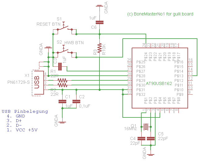

habe vor, mit Hilfe einer minimalen Beschaltung den Controller in
Betrieb zu nehmen. Von Haus hat dieser ja den Bootloader drauf, sodass
es möglich sein sollte diesen bei Anschluss an den Rechner zumindest als
"Unknown Device" zu erkennen. Bei mir funzt das eher schlecht als recht
- und ich weiß nicht woran es liegt. Auch kann diesen somit FLIP nicht
erkennen.
Lade noch den Schaltplan hoch - kurrz dazu: Powered by bus, ext Quarz
Oszillator, 16 Mhz(Schwingt, soweit ich das beurteilen kann), Taster für
HW-Reset und start ab der Adresse des Bootloaders....Hmm...
Habe mal ein anderes Anschlusskabel verwendet hilft auch nix...kann das
vielleicht an der "auf die schnelle" aufgebauten Schaltung liegen? Da
die D+/D- Leitungen freiliegen würde mich das nicht wundern....Jemand
sonst das Prob?

Lief bei mir gut, wo ich das letztens ausprobiert hatte, allerdings war
das auch auf einer selbstentwickelten Platine, klingt bei dir eher nach
freier Verdrahtung, sollte aber auch gehen.
Schaltplan wäre hilfreich. An UCAP auch den benötigten 1 uF Kondensator
angeschlossen und einen 100 nF Abblockkondensator an UVCC, jeweils gegen
Masse? Und die 22 Ohm Serienwiderstände in D+ und D-? D+ und D-
richtigherum angeschlossen? Ansonsten würde ich sowas hier empfehlen:
http://store.atmel.com/PartDetail.aspx?q=p:10500053
Habe ich auch hier und hat schon geholfen, als ich z.B. die Boot Reset
Fuse mal auf 1 gesetzt hatte, sodaß der Bootloader nicht mehr geladen
wurde.

Bei mir hatte es mal dran gelegen, dass der HWB Pin nicht korrekt
beschaltet war. Taster nach GND und Pull-Up. Da hat er nach dem Reset
auch mal den Bootloader ausgeführt und mal nicht.

vielen dank für die zügigen Antworten. Hier erst mal die Beschaltung.
@ Frank:
Nen Dragon habe ich auch;-.
Wollte erst einmal überhaupt das DIng zum laufen bringen.....wahrsch.
führe ich doch demnächst mal die ISP Pins raus. Die Beschaltung so
müsste aber passen,oder?

....Pull up Widerstand?SOllte da noch einer dran?
von Bad U. (bad_urban)
Genau. Einer für Reset und einer für HWB. Außerdem ist R3 ein bissl
unglücklich platziert. Der untere Pin liegt genau auf der HWB Leitung.
Könnte sogar sein, dass Eagle (schätze mal dass es Eagle ist) Dir dort
ne Verbindung reingemacht hat. Wenn du dann daraus ein Layout erstellt
hast könnte das auch eine Fehlerquelle sein.
Bad Urban
von Joe Joe (Gast)
Hallo Urban,
habe jetzt den Pull-Up dran, aber dennoch will er nicht so recht(bis gar
nicht)....Versuche es mal mit ISP Pins rausführen und dann ganz normal
im Studio programmieren...Danke für den Tip!
Schöne Grüße!
JoeJoe

von AT90USB162nutzer (Gast)
R3 und C6 brauche ich nicht.
Der Kondensator an UCAP ist wichtig.
16 MHz geht, ein Versuch mit 8 MHz
kann nicht schaden.
Die Pins bei einem IC werden eigentlich immer (wenn er Punkt links oben
ist) links herum gezählt. Ich arbeite im Moment mit einem anderen µC
(AT90USB1287). Aber das dürfte in der Beschaltung keinen großen
Unterschied machen. Die Pull-Ups würd ich nicht weglassen. War bei mir
beim HWB Pin das Problem. Wenn der Taster nicht gedrückt ist, hat man
einen offenen Eingang. Und das kann schon so seine Folgen haben.
Für den Reset Pin empfiehlt Atmel ja auch noch die Beschaltung mit C und
D.
Ein anderer Punkt der mir noch eingefallen ist: Ist zwar schon ne Weile
her, aber ich glaube von Atmel gibts auch ein .inf File welches man beim
ersten mal zur Installation des "unknown device" angeben muss. Damit
Windows die VIP und die PID zuordnen kann. Vielleicht liegts ja auch
daran.
Die Frequenz des µC ist auch ein Thema. Allerdings (soweit meine
Erfahrung) nicht beim Bootloader. Aber zumindest bei der späteren
Andwendung. Die USB-PLL braucht einen Eingangstakt von 2 MHz die durch
einen Prescaler von µC-Takt abgeleitet wird. Da könnte es dann bei
Verwendung eines "krummen" Quarzes zu Problemen kommen.
