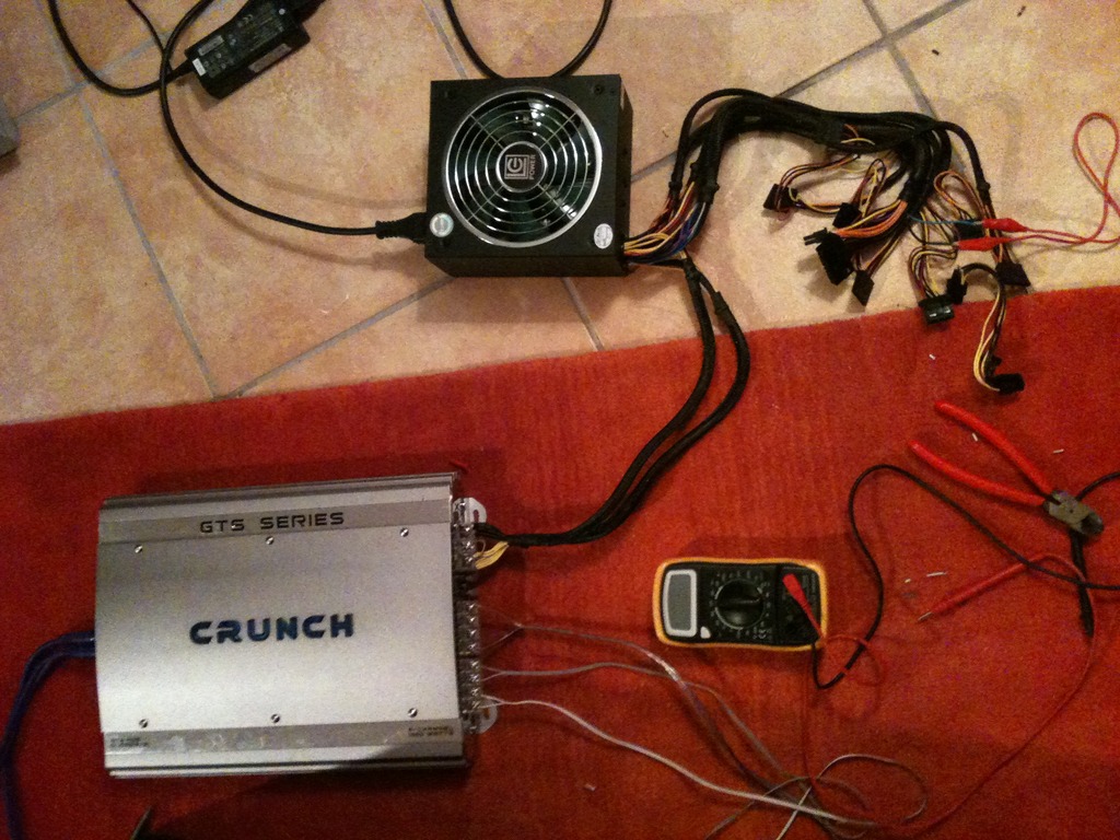

Wisst ihr ob und wie es möglich ist ein PC Netzteil für eine Auto
Endstufe und Bassbox zu benutzen?
Hab hier nämlich eine Endstufe mit max. 1000W Eingangsleistung und eine
Bassbox, welche in mein neues Auto nicht mehr rein passt. Da die
Kompontenten einen wirklich guten Klang haben, würde ich diese jetzt
gerne im Haus benutzten.
Als Gleichstormquelle soll ein 750Watt PC Netzteil diene, dies btingt
auf der 12V Leitung ca. 60A. Dies sollte von der Dauerleistung genügen.
Man muss ja nicht voll aufdrehen...
Mit dem eventuellen Ripple im Gleichstorm scheint der Verstärker kein
Problem zu haben. Dies habe ich schon im Auto getestet.
Was mir noch ein bisschen zu Schaffen macht, sind die kurzzeitigen
Belastungen durch die Bassbox.
Glaubt ihr es wäre ein 1F Kondensator oder eine Pufferbatterie nötig.
Wenn ja, wie sollen diese Verschaltet werden. Schließlich soll der
Kondansator beim einschalten nicht das ganze Netzteil überlasten.
Wäre super wenn ihr ein paar Vorschläge habt!

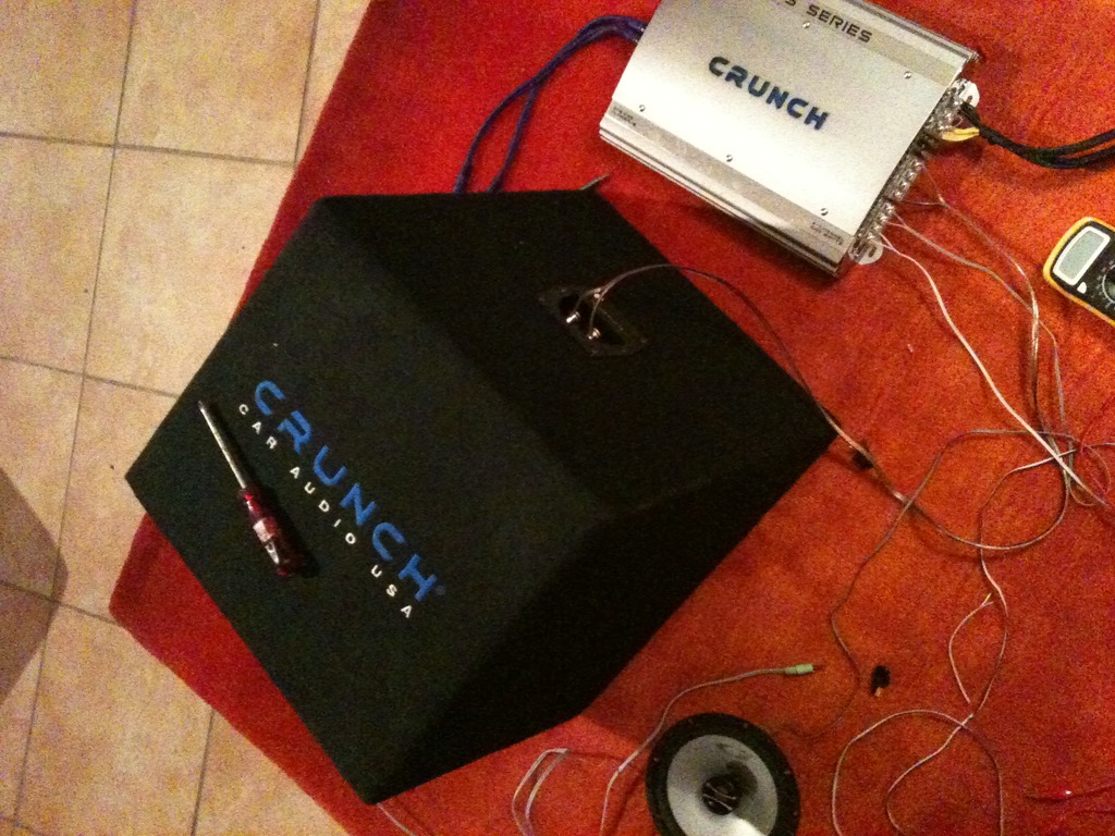

Sooo Leute... Probieren geht über studieren! Daher habe ich das ganze
Gefummel mal mit einem Freund gerade aufgebaut.
Als erstes haben wir ein 350W Netzteil, welches ich vom Modellflug für
Ladegerät Versorgung benutze, getestet. Erst nur den Verstärker, läuft.
Dann mit zwei 80W Boxen... Läuft, sogar ziemlich laut! Dann mit
Bassbox... Spannung bricht ein, bis auf 8V. Das Netzteil bleibt aber
dabei an!
Jetzt wussten wir, dass es kein Problem mit starken
Spannungsschwankungen und Netztfrequenzen gibt! Also zum nächsten PC
Handel gefahren und nach dem günstigsten Netzteil mit starker 12V
Leitung gefragt.
Gekauft wurde ein 750W Netzteil welches auf 12V 38A liefert. Also 456W!
Wieder zuhause wurden die beiden P4 Stecker getrennt und die Kabel
abisoliert in die Klemmen des Verstärker verschraubt. Zu letzt noch das
Grüne Signalkabel auf Masse und schon konnte es los gehen!
Zum testen erstmal ein paar Basslastige Lieder laufen gelassen... Und...
es knallt richtig gut!!!
Komplett aufgedreht ist die Wohnung richtig am dröhnen und das Netzteil
wird Nichtmals warm :)
Fazit ist: Wenn man einen Verstärker und Bassbox hat und für diese sonst
keine Verwendung mehr hat, ist es nur zu empfehlen :)

Auf dem ersten Bild scheinen unterhalb der Schraubklemmen für die
Versorgungsspannung zwei Sicherungen zu sitzen. Welche Werte haben die
denn? Mit denen dürfte sich zumindest die Obergrenze der
Leitungsaufnahme ausrechnen lassen.
