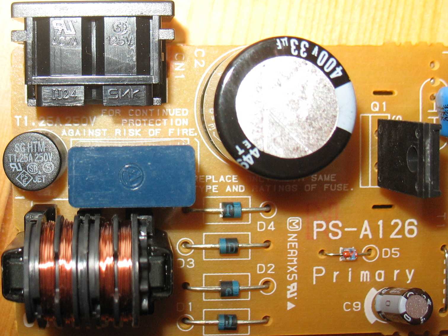

Heute morgen schaltete mein Canon Pixma IP4000 Drucker plötzlich ab und
ließ sich nicht mehr einschalten. Er wirkt so, als wenn kein Strom da
wäre (an mehreren Steckdosen getestet).

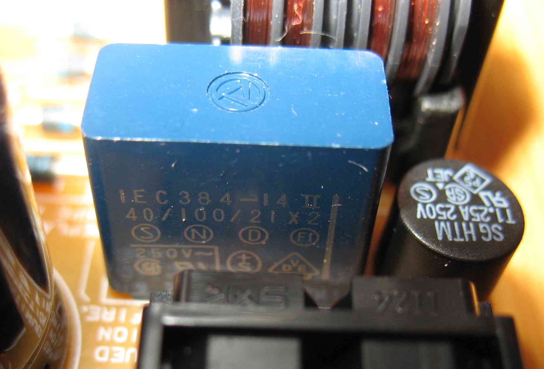

Ich habe das Netzteil ausgebaut, um festzustellen ob da vielleicht eine
Sicherung durchgebrannt ist. Fotos vom Eingangskreis der Platine sind
angehängt.
Meine Frage ist: Welches Bauteil ist die Sicherung?
OP #1937775
Dann habe ich wohl ein größeres Problem. Ich habe eben mal nachgemessen.
Dieses runde Bauteil hat kompletten Durchgang (0 Ohm), d. h. die
Sicherung ist nicht durchgebrannt.
Das Netzteil hat 5 Kabel, die ins Gerät führen. Wenn ich das eine Kabel
(schwarz) als Masse deklariere, dann liegen auf einem Kabel 8V und auf
einem weiteren 11V. Die beiden letzten Kabel scheinen keine Spannung zu
führen. Zwar kommen mir diese Werte etwas ungewöhnlich vor, aber ich bin
da mit meinem Latein am Ende. Ich werde den Drucker wohl zum
Ersatzteillager (für einen ggf. zu ersteigernden weiteren gebrauchten)
deklarieren müssen.

OP #1937836
Wenns es doch so wäre..
Bis jetzt weiss ich nicht, wo der Fehler ist. Es kann sein, dass es
nicht das Netzteil ist. Ausserdem werden diese Drucker leider nicht für
einen Euro verkauft. Defekte Geräte gibts vielleicht ab ca. 20 Euro und
heile gebrauchte erreichen auch mal locker mehr als den Neupreis, wenn
ich mich richtig erinnere.
