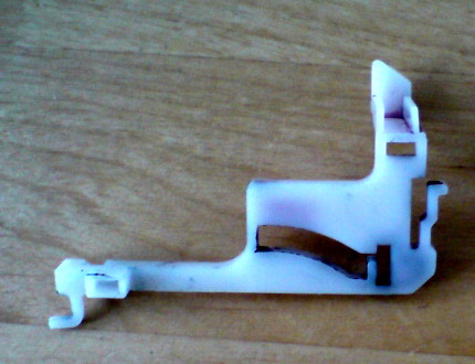

von andi (Gast)
habe den Drucker Canon mp110 hatte mir letztens auch angezeigt das die
überschüssige Tinte voll ist ,
habe den Drucker auseinander gebaut und den schwamm ausgewaschen.
mein Problem beim zusammen bauen ist mir aufgefallen das ich es
vergessen habe wo hin das ding (auf dem Foto) reingehört das sollte
irgend wo bei Reinigungseinheit sein aber wo
freue mich um jede Hilfe
LG
von andi (Gast)
habe was gefunden vllt kann das einen oder anderen ein Drücker retten :)

von katrin (Gast)
Hallo andi ich hab dein Beitrag vom 13.05.2010 gelesen und wollt mal
wissen ob du nun weißt wo das Abgebildete Teil hinkommt?
