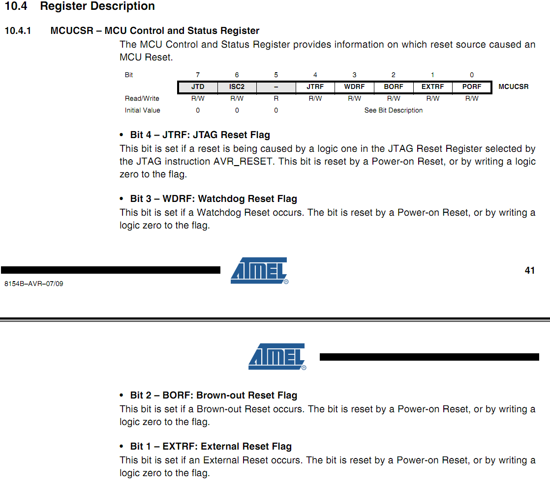

Anschließend wollte ich im MCUCSR - Register das EXTRF flag setzen. Das
funktioniert nicht. Auch nicht wenn ich das Flag lösche.
Nun ist meine Frage: gibt es eine möglichkeit einen richtigen
Software-Reset auszulösen, ohne den Watchdog dafür zu verwenden.

Falsch. Das löst keinen RESET aus sondern springt auf die RESET-Marke
(oder halt auf die in dem Vektor angegebene Adresse). Die einzig
sinnvolle und echte Auslösung eines RESET ist es, den Watchdog zu
benutzen. Nur so werden alle I/O-Register korrekt von der Hardware
initialisiert.
