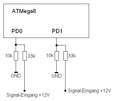

PD0 (RXD) und PD1 (TXD) am ATMega8 ganz normal als I/O PINs nutzbar?
Gast #1938700
Man kann diese Ports als ganz normale I/O's verwenden.
Du musst genau wie bei den anderen Ports einstellen ob Du
einen Eingang oder Ausgang haben willst. Im Moment hast Du
wahrscheinlich
als Eingang und ohne PullUp konfiguriert. Daher diese Spannung denk ich
mal.
OP #1938852
hmmm...
also ich habe an diesen beiden I/O pins einen pulldown widerstand von
10k auf masse, und einen eingangswiderstand von 33k zum signaleingang
+12v.
trotzdem verbleiben mir, nachdem das programm läuft, 1,12 volt an diesen
pins... und manchmal erkennt genau deswegen der uC einen signaleingang,
wo aber überhaupt keiner ist...
#1938867
Betreibst du deinen Mega mit 3.3V?
Wenn ich deinen Spannungsteiler durchrechne, komme ich drauf, dass du
bei 12V nur 2.8 V am Eingang haben wirst.
Bei einer 5V Versorgung bist du da weit in der Grauzone, in der die
Spannung nicht eindeutig 0 und auch nicht eindeutig 1 ist.
Das erklärt natürlich nicht, wo die 1.2V herkommen, wenn du extern 0V
anlegst. Ich könnte mir vorstellen, dass du irgendwo irrtümlich den
internen Pullup aktiviert hast. Daher die Frage nach dem Programm.
OP #1939002
der atmega läuft über einen 7805 mit 5 v versorgungsspannung.
hier ist das programm, das die zwei eingänge abfragt. durch verschiedene
messungen habe ich herausgefunden, dass der I/O pin immer exakt bei 1,73
V einschaltet und bei 1,43 V ausschaltet. das sollte meiner meinung nach
passen, wenn der spannungsteiler 2,8 Volt liefert? hm........

#1939009
Da du PD2 bis PD4 als Ausgänge benutzt:
Es ist dir nicht zufällig dort irgendwo passiert, dass du irrtümlich
Port D0 oder Port D1 auf 1 setzt?
Nicht umsonst heißt es: Zeig alles!
Der Fehler sitzt des öfteren nicht dort wo du ihn vermutest. Denn sonst
hättest du ihn selber gesehen.
Zum Spannungsteiler:
Ich finde es trotzdem keine gute Idee, wenn du dich darauf verlässt,
dass die 2.9V als High gewertet werden. Du hast 12V, du hast den
Spannungsteiler in der Hand, im Moment seh ich keinen Grund warum man
den nicht so dimensionieren kann, dass bei 12V hinten auch wirklich ~5V
rauskommen.
Aber das ist eine andere Baustelle.
OP #1939191
hallo,
hab hier mal die komplette c-datei angehängt wie gewünscht. da sehen ja
dann 4 augen mehr, als 2. das stimmt.
das mit dem spannungsteiler ist so beabsichtigt, da das modul im auto
verwendet wird, und da bis zu 15,5 volt auftreten, ich will mir den chip
nicht zerschießen wegen zu hoher eingangsspannung...
wieviel eingangsspannung verträgt eigentlich ein I/O pin? 5 volt oder?
hmmm.....
hab ganz unten noch was eingefügt dass mir die dataregister der
entsprechenden pins löscht. seitdem ist keine spannung mehr von 1,12
volt an den pins, sondern saubere 0,00 v wie es sich gehört. habe aber
immer noch nicht begriffen, warum! :-)))
christian
