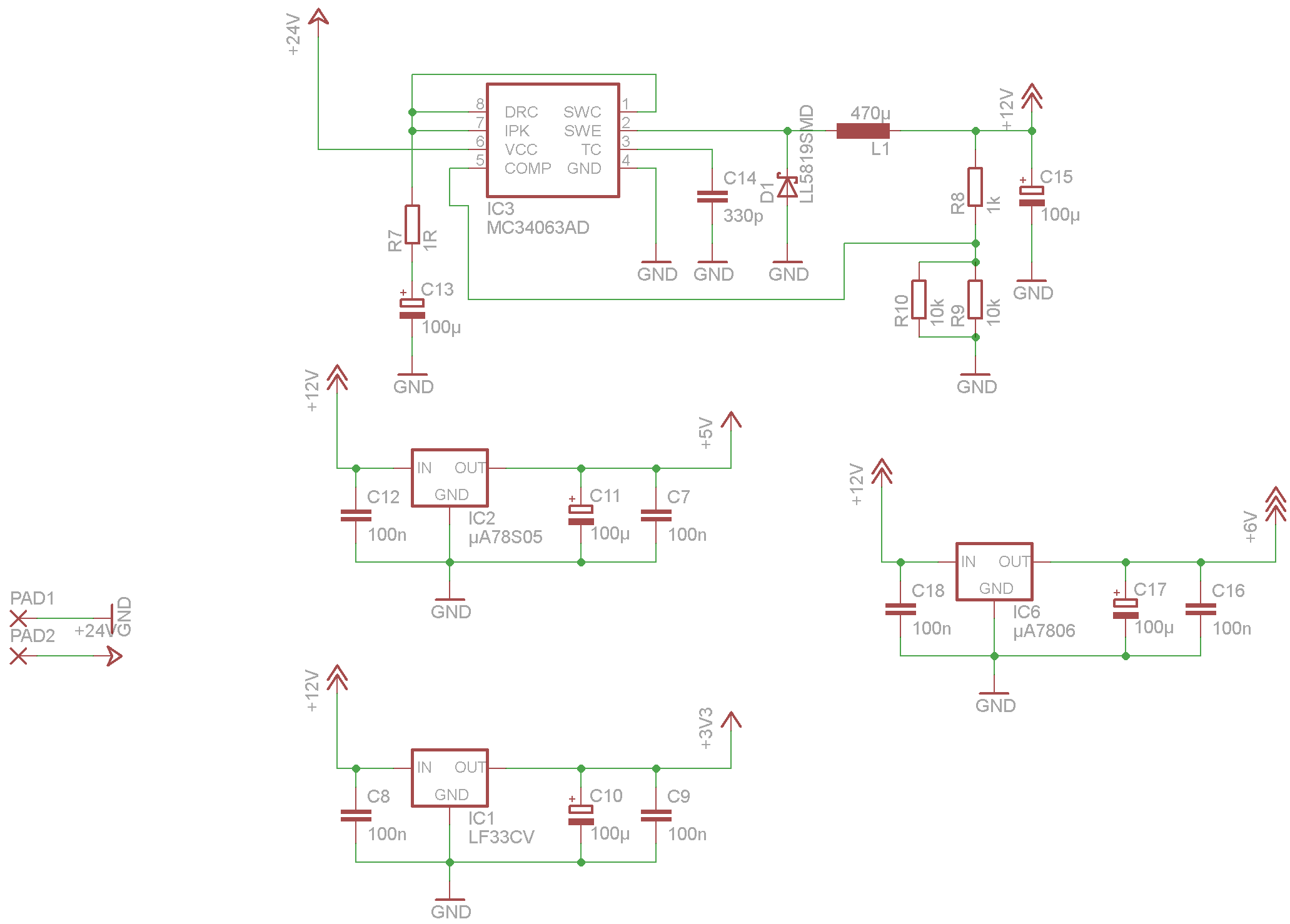

ich habe ein Problem mit meinem Schaltregler. Im Anhang befindet sich
der Schaltplan. Dabei habe ich mich an Seite 52 aus Elektor 7/8-2010
gehalten.
Mein Problem ist, dass er garnichts tut. Wenn ich die Eingangsspannung
abschalte, steigt die Ausgangsspannung kurz an, ansonsten liegt
garnichts an.
Meine Frage ist nun, ob der Schaltplan schon falsch ist?
Weil im Datasheet müsste ja noch zwischen R7 und C13 VCC dran... ?!
Vielen Dank

Marvin S. schrieb:
> die 24V muessen auch nochmal zwischen R7 und C13 angeschlossen werden.
Jaa, wie ich schon vermutet hatte, du hast Recht, danke dafür. Es läuft
jetzt. Dann muss das in der Elektor definitiv falsch sein.
A. K. schrieb:
> Der Spannungsteiler R8..R10 führt zu 1,5V Ausgangsspannung, nicht 12V.
In der Tat, ich habe dummerweise R1 und R2 im Datasheet vertauscht.
Umgedreht geht das jetzt aber. Kommen so ca. 7,40 V raus, was ich auch
haben wollte. Die 12V aus dem Schaltplan stimmen nicht mit meinen
Wünschen überein.
A. K. schrieb:
> Der Schaltregler ist auf max. 150mA dimensioniert, abzüglich
> Eigenverbrauch der 3 Linearregler bleiben netto nur noch gut 120mA für
> alle Ausgangsspannungen zusammengenommen. Das ist beabsichtigt?
Das ist der einzige Punkt, den ich nicht verstehe. Kann mir das nochmal
jemand erklären?
Danke bis hierhin
Modellbauer
> haben wollte.
Und aus denen willst du mit einen 7806 6V rausholen? Der sollte schon
mindestens 8V kriegen. Andernfalls solltest du einen Low-Dropout-Regler
für die 6V verwenden.
Welchen Sinn hat das eigentlich insgesamt? Wäre vielleicht nützlich,
wenn du schreibst, was du wirklich benötigst. Also wieviel Strom bei
welcher Spannung wofür.
> jemand erklären?
Die 3 Linearregler brauchen zusammen so ca. 20-30mA für sich selbst,
ganz ohne Last gerechnet. Der Schaltregler wird in dieser Auslegung
nicht mehr als 150mA liefern.
Ohh verdammt. Hatte irgendwie ne andere dropoutvoltage im Kopf. Aber
sind wohl so um die 2V bei 1A. Hab jetzt noch nen 4k7 auf den 1k
parallel draufgelötet. Kommen dann jetzt auch ca. 8V raus.
Also ich betreibe eine Schaltung aus einem 3 bzw 4 zelligem LiPo. Um
nicht alles in den Linearreglern zu verbraten, habe ich mir gedacht,
einen Schaltregler zu verwenden.
Als Spannung benötige ich:
6V hier wird ein CO2 Modul (ZyAura ZG01) verwendet. Zieht so ca. 40 mA
meine ich. Nur alle 7 Sekunden wird das IR Licht erzeugt und es sind so
ungefähr 200mA.
5V der yC und drei LEDs
3V3 SD Karte und Pegelwandler (HC4050)
Das mit dem Quiescent Current hab ich schon kapiert. Nur wie man auf 150
mA kommt versteh ich nicht, weil der Schaltregler ja locker mehr kann
und die Linearregler alle TO220 sind.
Modellbauer

weil der 1 Ohm Widerstand zwischen Pin 6 und 7 die Strombegrenzung
festlegt - siehe Datenblatt.
immo währe es besser wenn du die höchste ben. Ausgangsspannung, also 6V,
direkt mit dem Schaltregler erzeugst. Und daraus dann mit einem 5V
LowDrop die 5V. So kannst du noch einige Verluste vermeiden.
