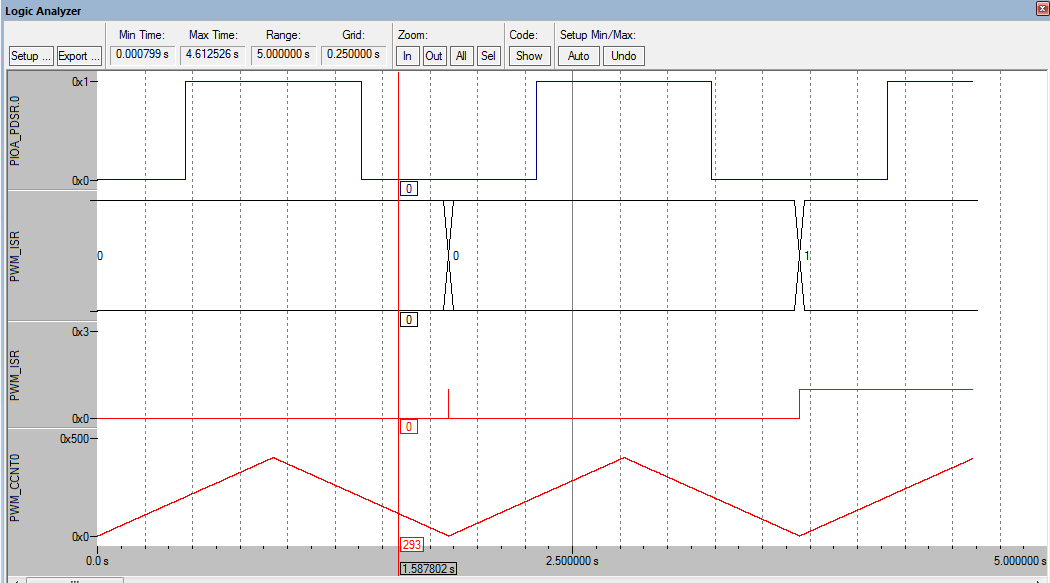

Gast #1946984
@Stephan
Wo hast du denn die des Sam7.s gefunden. Denn meine hat auf jeden fall
nicht einen solchen irqHandler
Andreas B.
> Ist mir gerade noch aufgefallen, das if macht überhaupt nichts. Es
> sollte wohl der Rest der Funktion in dem if-Block eingeschlossen werden.
Oh ja, da hast du recht, danke.
Anonsten funktioniert die PWM einwandfrei. Habe mal das Bild von dem
Logic Analyzer aus der Simulation aus uvision angehängt. Dort kann man
auch sehen das beim ersten mal am ende der Periode der Interrupt
ausgelößt wird. Es wird dann auch in der ISR der duty Cycle verändert.
Beim zweiten mal wird zwar auch das Bit gesetzt, aber die ISR wird nicht
aufgerufen.
