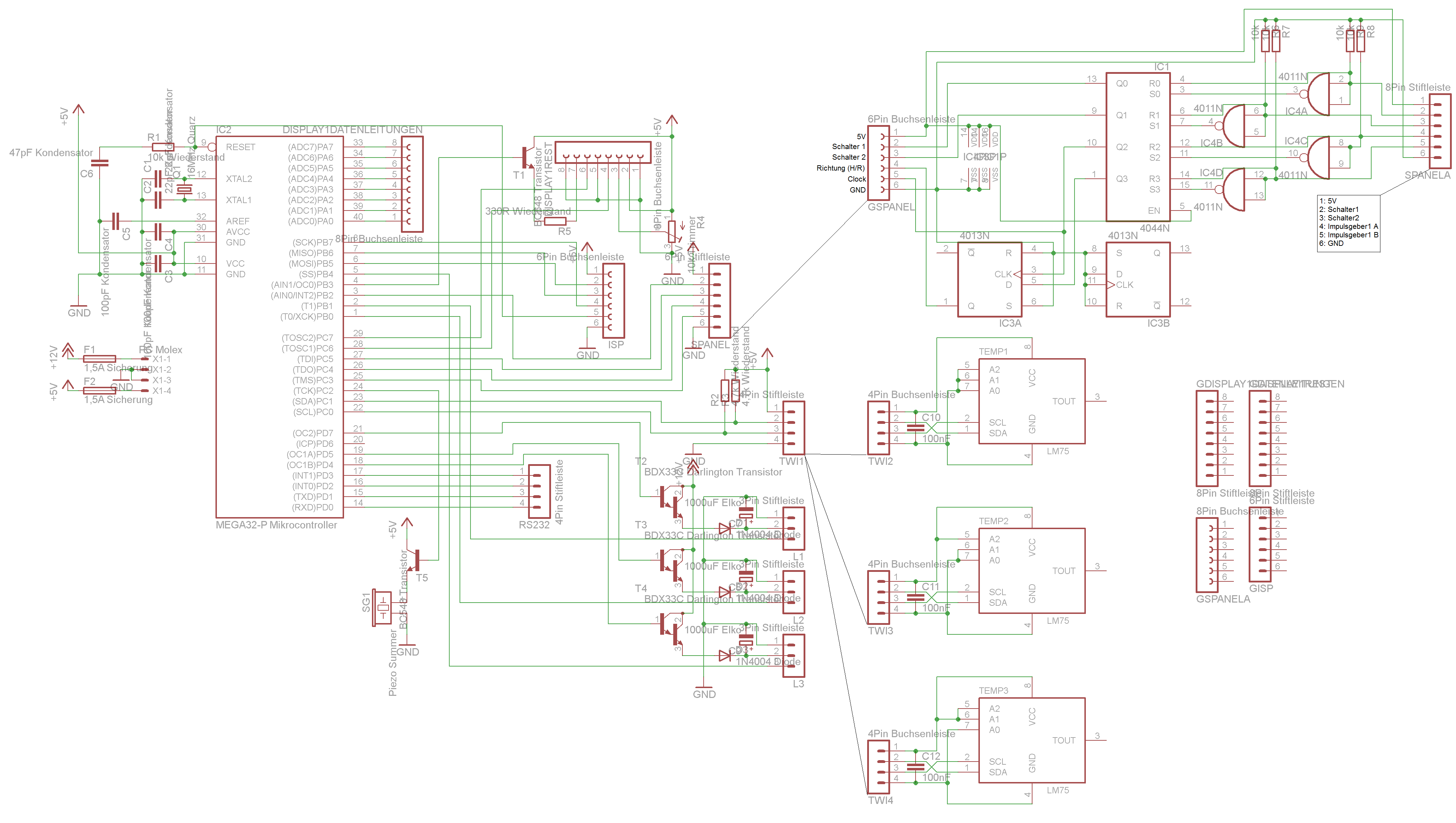

Ich habe eine Frage/Bitte an Euch und zwar:
Da dies mein erstes Projekt mit einem Mikrocontroller ist und ihn nicht
sofort schrotten möchte, frage ich euch:
Ist der angehängte Schaltplan "richtig", d.h. hat er noch grobe Fehler
oder sonstige negative Auffälligkeiten, wenn ja dann gibt mir bitte
unbedingt Korrigiervorschläge, ansonsten bin ich sehr über positive
Kritik erfreut.
Zum Schaltplan:
Er soll eine Temperaturgesteuerte Lüfterregelung darstellen, welche über
PWM die drei Lüfteranschlüsse ansteuert und diese auch ausließt. Dazu
wurden zwischen + und - Elkos zur Glättung angeschlossen.
Über TWI/I2C werden die Temperatursensoren(LM75) Temp1-3 ausgelesen und
der Wert wird dann im ATmega verwertet.
Über das "SPANEL" wird die "Entprellungseinheit" über das Gegenstück
"GSPANEL" angeschlossen, das dann die
Schalter/Drehimpulsgeber("SPANELA") entprellt und verwertbare Werte zum
IC liefert.
Das Display wird über zwei Buchsenleisten angeschlossen
("DISPLAY_DATENLEITUNGEN", "DISPLAY_REST").
Das wars auch schon eigentlich zu der Erklärung.
Weitere Fragen werde Ich schnellstmöglich beantworten
und ich hoffe, ihr werdet aus dem Schaltplan schlau.
Vor ersten Projekten mit Mikrocontrollern solltest du erstmal ein paar
erste Projekte mit diskreten Bauteilen wie Transistoren angehen.
Highside schalten mit NPN direkt am Controller und noch dazu ohne
Basistransistor geht nicht.

Hisghside: Der Transistor sitzt aus Sicht der Last 'über' der Last
                   ----+----o Vcc
                ------ T
                     Last
                   ----+----o GND
im Gegensatz zu Lowside: Der Transistor sitzt 'unter' der Last
                   ----+----o Vcc
                     Last
                ------ T
                   ----+----o GND
> schalten direkt am Controller
Du brauchst einen Basiswiderstand.

Wiederstand ist Widerstand,
100pF sollten eher 100nF sein,
deine Emitterfolger sind "suboptimal":
An T1 am Emitter werden so 4V rauskommen, dann noch 330 Ohm, ob das
reicht wohl für eine Hintergrundbeleuchtung ?
An T2, T3, T4 kommen trotz 12V am Kollektor trotzdem nur 3.3V raus, nach
der Diode gar nur 2.6V, das sind sicher zu wenig für die Lüfter.
Informiere dich, was Emitterschaltung und
Kollektorschaltung(Emitterfolger) bedeutet, und wie man "high side" (und
erforderlich isst wenn man das Tachosignal des Lüfers auswerten will)
schaltet (was nicht mit nur 1 Transistor geht, man braucht 2 (oder
ICs)).
Die ganze Schaltung an GSPanel vergiss mal, die Impulsgeber und Taster
werden direkt an Eingänge des uC angeschlossen (mit PullUps, eventeull
den eingebauten) und direkt (per Software ausgewertet), deine Schaltung
macht das nicht besser sondern nur schlimmer.

> Ideen für andere Typen mit weniger Innenwiederstand?
Nein, ANDERE SCHALTUNG.
Das versuchen die die versammelten Leute hier zu erklären.
LowSide schalten wie von Karl heinz hier skizziert
geht ncht weil du auch das Tachosignal auswerten willst.

Gast #1939716
> Ohne den Elko hat der Lüfter ja kein Strom in den Aus Phasen
Ich glaub, das ist Absicht,
sonst läuft er doch ohne langsamer zu werden weiter.
> PWM mit Elko "puffern" um den Mittelwert zu erhalten.
Grober Unsinn.
Wenn, dann muss das eine Spule dazwischen, Prinzip Schaltregler,
sonst gibt es dauernd kleine Kurzschlüsse.
> Falscher Ansatz?
Ja, Falscher Ansatz.
Wenn, dann baut man einen high side Switch aus 2 Transistoren
        +12V +12V
         1k   |
          |   |E
          +--|< BC139
         220  +--- Lüfter  --+--Spule--+-- Lüfter
uC --1k--|< BC547    +--|>|--+        Elko
          |E         | BY157           |
        Masse      Masse             Masse
und falls die Lüfer kein PWM vertragen eine step down Stufe aus
Diode (schneller als 1N4004), 330uH Spule und 1000uF Elko und
muss deutlich schneller mit PWM umschalten (20-50 kHz) als wenn
ein PWM tauglicher Lüfter direkt drankommt (20-50 Hz).

Die "dahintergeschaltete" Schaltung mit Diode Spule Elko ist nur nötig,
wenn der Lüfter kein PWM verträgt, sonst ist der Lüfter eben schon vorne
dran.
