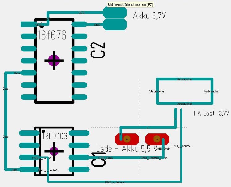

Hallo
Bei dem IRF7103 Dual N-Channel MOSFET bin ich mir im Moment unsicher wo
der Zugang und wo die Last angeschlossen wird.
Source = Zugang GND ?
Drain = Last Anschluss ?
So habe ich das angeschlossen und habe dauerhaft Durchgang, kann ich
machen was ich will.
oder sollte es so sein ?
Source = Last  ?
Drain  = Zugang GND ?
Was ich überall gelesen habe ist, das Source immer der Zugang ist ,
deshalb verstehe ich im Moment nicht warum der Durchgang ist.
Danke
Frank

Drain und Source sind vertauscht!
Theoretisch ist ein MOSFET symmetrisch (also Drain und Source
gleichwertig), aber in diskreten MOSFET wird der interne Bulk-Kontakt
(Chip-Backside) mit Source verbunden. Damit ergibt sich eine Diode
zwischen Drain und Source. Somit muss man den n-Kanal-MOSFET so
betreiben, dass die Spannung an Drain größergleich der Spannung an
Source ist.

Gast #1940868
Andreas Paulin schrieb:
> Der ist falschrum angeschlossen. Pin3 (Source) an Gnd und Last an Pin
> 5/6 (Drain)
Das könnte hinhauen , aber wie ich oben schon schrieb, ändert sich
nichts auser wenn ich gegen GND oder VDD mit Gate anpinge. Um weiter zu
experimentieren und vor allem was noch zu machen wäre dazu reicht mein
Wissen leider nicht.
Gast #1940899
1. Immer, immer, immer Dich selbst irgendwo an nem geerdeten Pin
(Steckdose, Oszimasse, Computergehäuse) entladen, bevor Du an MOSFETS
ranlangst. Die sind empfindlich gegen statische Aufladungen
2. Bevor Du weiter an dem Gate da völlig ohne einen Vorwiderstand
irgendwie 'rumpingst' solltest Du erstmal die Verbindung zum
Microcontroller abtrennen, sonst schrottest Du den Port des µC.
Außerdem könnte er schon hinüber sein ,-)
3.
> 5/6 (Drain)"
Genau SO anschließen, dann 1M Widerstand von Gate nach Masse, sonst
floatet das Gate wegen des sehr hohen Eingangswiderstandes des FET auf
irgendwelchen Potentialen rum (deshalb ändert sich auch nach 1 min bei
Dir was)
Und dann probierste nochmal.
4. Wenns dann nicht geht -> Erstma Basiskurs MOSFET bei Wikipedia und
hier lesen und vielleicht danach den 2. FET im gehäuse zum
Experimentieren verwenden.
Moderator #1940945
Das ist ja auch vollkommen in Ordnung so. Wenn kein anderes Signal am
Gate anliegt, nimmt der Mosfet eben das Signal aus deinem Finger.
Was für ein Signal liefert denn der PIC? Vielleicht überhaupt keins,
weil er noch gar nicht programmiert ist?
Damit der Mosfet auch bei nichtprogrammiertem oder noch nicht gestarte-
tem Mikrocontroller trotzdem ein definiertes Signal bekommt und nicht
warten muss, bis dein Finger kommt, baut man den von Andreas vorgeschla-
genen Widerstand ein. Der liefert immer dann ein Low-Signal, wenn vom
Mikrocontroller nichts anderes kommt, so dass der Mosfet im Zweifel
immer sperrt.
Wenn du den Widerstand eingebaut hast, besteht der nächste Schritt
darin, den PIC so zu programmieren, dass der den I/O-Pin auf Ausgang
schaltet und diesen danach im Sekundentakt abwechselnd high und low
setzt. Dann müsste der Mosfet die Last ein- und ausschalten.
