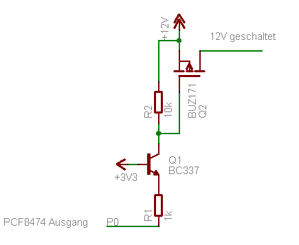

ich habe einen 3,3V TTL ausgang. genauer gesagt den vom PCF8574 I2C
multiplexer IC. bei Low wird er mit einem internen transistor low
gesetzt, bei High wird er mit einem internen 0,1mA PullUp
widerstand/stromquelle nach oben gezogen. bei geräte reset bis zum
ersten erfolgreichen eintreffen eines I2C kommandos ist der Output auf
High gesetzt.
nun möchte ich einen 12V verbraucher (am besten über den Pluspol
geschaltet) über einen Mosfet einschalten. der Verbraucher soll bei
Low-Pegel eingeschaltet werden, damit er nicht beim einschalten des
gerätes bis zum ersten erfolgreichen I2C kommando ausversehen kurz an
ist.
ich wollte den mosfet (p-kanal am pluspol von den 12V) z.B. über einen
7407 IC mit open collektor einschalten. problem ist aber alle 7407 ICs
funktionieren entweder erst ab 4.5V (habe eigentlich nur 3,3V
versorgung), oder sind CMOS 74er reihen, die dann entweder eine
Clamp-Diode auf VDD haben oder es sind nicht 7407er ICs die dann oben
auf der anderen seite nicht open collektor/open drain sind.
Frage jetzt:
kennt jemand einen IC aus der 7400 oder 4000er Reihe, der oben wirklich
Open collektor ist (also kein transistor auf der High seite und auch
keine blöde clamp diode) und ab 3,3V funktioniert?
ich könnte auch eine transistor-schaltung aus ein paar transistoren
nehmen, aber da ich mehrere ausgänge dieser Art brauche, wäre mir ein IC
lieber damit es nicht zuviele transistoren wären.
kennt jemand da nen brauchbaren IC? also am besten was, was man auch
abundzu mal in nem shop gekauft kriegt. oder muß ich doch auf meine
transistorschaltungen zurückgreifen?

ULN2803. Der geht mit 3,3V gerade noch so, wenn man keine großen Lasten
schalten will. Löst aber dein Problem nicht. Besser so, siehe Anhang.
Q1 arbeitet dabei als Konstantstromquelle und gleichzeitg
Pegelwandler.

nein soweit ich mich erinnern kann wird der transistor auf der +Seite
bei Low geschaltet:
PCF8474 IC Out High/Open/PullUp --> nonInverter 7407 High In -->
nonInverter 7407 High Out/Open -->P-Ch Mosfet aus.
PCF8474 IC Out Low/Transistor nach unten geschaltet --> nonInverter 7407
Low In --> nonInverter 7407 Low Out/Transistor nach unten geschaltet
-->P-Ch Mosfet an.
Der Uln2801 würde also nicht gehen, weil er doch invertiert.
Die schaltung mit dem transistor wäre eine gute Idee, ich werd mal
gucken ob das so geht. trotzdem wäre es gut, wenn man nur einmal einen
IC einlöten müßte. die schaltung soll mehrmals aufgebaut werden. es ist
einfacher einmal einen IC statt 8mal einen transistor hinterher in die
fertige platine einzulöten.

ich glaube ich werde dann mal die vorgeschlagene Version mit dem
Transistor benutzen. ich wäre nicht drauf gekommen, daß man in dieser
version genau so mit einem transistor auskommt. vielen Dank. :)
