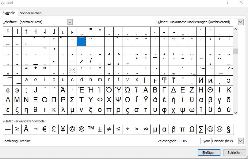

ich weiß das Thema ist schon etwas älter, aber nachdem dieser Thread
eines der ersten Ergebnisse zur Googlesuche "Überstrich Excel" ist und
ich selbst gerade am Suchen war, hier die Antwort:
Es gibt das Sonderzeichen Combining Overline (Unicode 0305) das einen
Überstrich über das voranstehende Zeichen legt. Das kann man in Excel
ganz normal über Symbole einfügen.
Grüße
#5172801
Danke für den Hinweis, trotzdem hat mich das ein paar Minuten gekostet,
mit Deiner Beschreibung herauszufinden wie das in Excel geht. Daher für
zukünftige Fälle die ausführliche Beschreibung:
Bar over Charakter - Overline - oder Strich über Buchstaben
Für Excel 2010:
1. Man markiert ein beliebiges Feld und schreibt einen Buchstaben seiner
Wahl hinein
2. Dialog "Einfügen" -> Symbol -> Subset "Diakritische Markierungen
(kombinierend)
3. Auswahl wie im Bild Combining "Overline" Unicode 0x305
4. Einfügen - Fertig

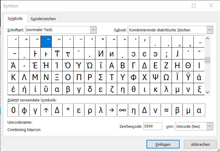

#7839102
Hallo. Kann es sein, dass diese Funktion aus Excel entfernt wurde? Bei mir gibt es nur Unicode 0304 Combining Macron und Unicode 0306 Combining Breve. Wenn ich Unicode 0305 eingebe lande ich nur bei Unicode 030 Digit Zero. Keine Ahnung woran das liegt. Falls diese Forum noch nicht tot ist kann mir ja vieleicht jemand weiterhelfen.
