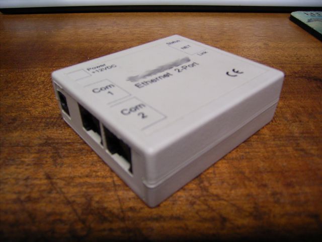

verkaufe kommerzielle Seriell <-> IP Box:
- 2x seriell bis 115k2 auf IP (LAN)
- völlig transparent, LAN-seitig TCP/UDP mögl.
- agiert als Server oder Client, Serverports frei wählbar
- Verbindungsaufbau im Clientmodus über AT-Befehle
- Seriell und LAN jeweils über RJ45-Buchsen
- Spannungsversorgung 12V, ca. 100mA
- 12V-Spannung auch an ser. RJ45 anliegend
- konfigurierbar über Telnet-Client
- initiale Adresszuweisung über ARP/Ping
- dt. Anleitung mit Pinbelegung
Preis: EUR 15,- + Porto (Päckchen / Paket)
Bei Interesse bitte PM!

von hro (Gast)
Hmm, auf den Fotos ist der Hersteller / die Typenbezeichnung unkenntlich
gemacht - was soll das?
Gibt es eine Anleitung?
Wie kann ich von Linux aus - nach der Konfiguration - Daten ueber die
serielle Schnittstelle senden und empfangen? Z.B. von Perl oder Labview
aus?
Interesante Module (insbesondere der Preis) aber zu wenig Infos
darueber.
Gruss hro

von Björn C. (Firma: privat) (blackmore)
Kan ich mit der Box vom LAN aus auf einen seriellen Port meines Servers
zugreifen??? Fungiert das Teil auch als serielle Schnittstelle im LAN
aus???
Wenn dem so ist, würde ich erstmal eine Box nehmen, und bei
Funktionstüchtigkeit weitere ordern...
Gruß Blacky
> unkenntlich gemacht - was soll das?
jaja, keiner liest mehr anständig die Handbücher (geht mir manchmal auch
so)
der Hersteller und die Typenbezeichnung steht doch in der
pdf-Kurzanleitung drin, welche Jessi James (techjessi) im 2. Posting
angehangen hat.
"Alle MACs der INSYS-Geräte beginnen mit 00-05-b6"
"Im Auslieferungszustand des Ethernet2Port ist noch keine IP-Adresse
gesetzt"
Wo genau was zum erwähnten Produkt mit dem Namen zu finden ist, mußt du
dir aber selbst raussuchen. Mögliche Links:
https://www.insys.de/index.php?sid=bdbca25da9c76176b9ada659f515b787&cl=info&tpl=produkte.tpl
http://www.insys-tec.de/index_2de.html

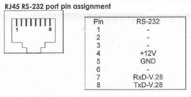

Hat eventuell jemand die komplette Belegung der COM-Schnittstelle
(RJ45-Buchse)?
Gruß Jörg
von Jessi J. (techjessi)
Hallo Jörg,
hast wohl den Beipackzettel verloren, der damals der Sendung beilag? ;-)
Habe die Belegung nochmal hier angehängt.
Es sind übrigens noch ein paar Boxen übrig... per Interesse PM!
Gruß... Techjessi
von Joerg F. (felge1966)
Danke für die schnelle Hilfe, irgendwie hat es der Zettel geschafft, zu
verschwinden. Ich habe mir die Belegung jetzt direkt auf die Box
geklebt.
Gruß Jörg
