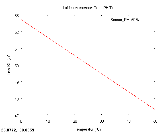

ich habe diesen Feuchtesensor
www.eztronics.de/webshop/catalog/product_info.php/cPath/33/products_id/3
46?osCsid=0a335cec24bae29eb562bcd9f46daa64
und will den mit einem Picaxe-14M auslesen.
Der Sensor und der Mikrokontroller hängen an stabilen 5V.
Der Befehl readadc gibt mir die Spannung am Sensorausgang - umgewandelt
in eine Zahl zwischen 0 und 254.
Aber was sagt mir das jetzt?
Wenn 0 rauskommt bzw. 254: Sind das 0V = 0% rel. Luftfeuchte und bei 254
5V=100% rel. Feuchte? Ist das so einfach?
Weil im Datenblatt etwas von voltage output und temperature compensation
steht:
www.produktinfo.conrad.com/datenblaetter/500000-524999/505267-da-01-en-F
EUCHTESENSOR_HIH_4030_001.pdf
Muss ich noch die Temperatur messen und irgendwie eine Korrektur
hineinrechnen damit das Ergebnis (x% rel Feuchte im Zimmer) stimmt?

Du hast doch alle Formeln, die man braucht.
Nimm doch mal Excel und rechne das Ganze durch,
dann kannst Du auch die Abweichung durch den Tempeartureinfluß prima als
Kurve darstellen.
Dann muß Du nur noch entscheiden, ob Dir das wichtig ist ?

Ich finde es einfacher, wenn man sich die Formeln mal als Grafik
ansieht, z.B. mit Gnuplot (Anhang)
Du hast bei Vcc am Sensorausgang eine bestimmte Spannung V_out, die von
der Luftfeuchte abhängt (Sensor_RH). Diese Spannung digitalisierst du
mit dem ADC des Picaxe.
Die wirkliche Luftfeuchte True_RH kann man durch eine
Temperaturkorrektur aus der Sensor_RH, also aus der V_out und letztlich
aus dem ADC-Wert, berechnen. Im Temperaturbereich von 0 bis 50°C macht
das +- 2,5 %RH aus.
Bei der Digitalisierung per ADC vergleichst du die Eingangsspannung mit
einer Referenzspannung. Welche Referenzspannung dein Picaxe hat müsste
im Datenblatt stehen.
ADC-Wert = 256 * V_out / V_Ref

Referenzspannung = Vcc = 5V.
Ah, jetzt wirds heller. Ich glaube ich verstehe.
Vielen Dank!
