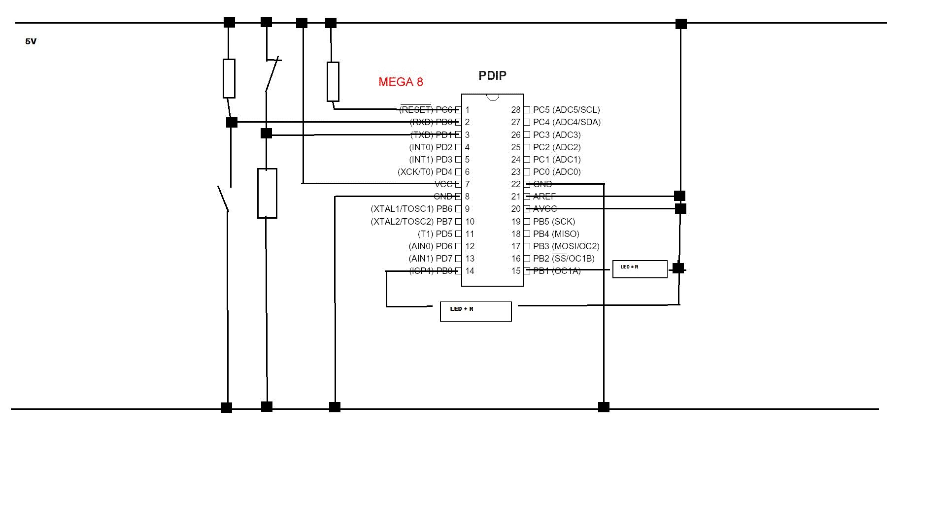

dan PinD 0 mit Pull-Up einen Schließer und an PinD1 mit Pull-Down einen
Öffner, Danach an PinB0 und PinB1 jeweils eine LED mit Vorwiderstand an
5V.
Müsste laufen oder?

So macht das keinen Spass. Mach einen vernünftigen Schaltplan oder
wenigstens ein Photo. Immer das ewige gedankliche Nachzeichnen der
Schaltung. Ich hab da ehrlich keinen Bock mehr dazu.

Gast #1944217
Hi Klaus,
Danke aber Taster1 darf ja nicht betätigt sein, da es ja ein Öffner ist,
Er zieht also im unbetätigtem ZUstand 5V an PinD1 und die Abfrage ist ja
"Wenn eine 1 Am PIND1 dann überspringe Jump zu Ende1". Dürfte daran
nicht liegen oder?
Gast #1944477
@Peter!
Ja hast recht so funktioniert es.
Im unbetätigtem Zustand der Tasten liegt jeweils logisch 1- Signal an
PIND,0 und PIND,1.
Es wird dann die erste Schleife durchlaufen.
Wird nun der Öffner betätigt also Logisch 0-Signal an PIND,1
leuchten die LED's.
Bleibt der Öffner betätigt wird die Schleife mit der Portabfrage
PortB,0 und 1 durchlaufen sonst ohne.
Wird nun anschliessend der Taster an PinD,0 betätigt gehen die Led's
aus.
Das gleiche passiert auch wenn du beide Taster betätigst.
Also ist der Taster an PortD,0 dominant.
Hab das ganze noch mal auf dem Pollin Board und AVR Dragon mit einem
Atmega 32 getestet.

                 ; I/O Register gesetzt ist.
 rjmp Ende1      ; Wenn ja dann Ende1
 sbic PinD, 1    ; Ein Betätigt? Überspringe nächten Befehl wenn das
                 ; I/O Register gelöscht ist.
 rjmp Anfang     ; Wenn Nein dann Anfang
So! beide Taster sind nach deiner Beschaltung vorerst nicht betätigt Ja!
Also sieht der Controller an PinD,0 und PinD,1  eine Logische 1.
Stimmts?
Allerdings ist hier nicht definiert welcher der Öffner ist aber
der ist ja an PinD,1 angeschlossen.
Beim ersten Befehl wird ja abgefragt ob PinD,0  1 ist oder 0. Da der µC
aber ne logische 1 sieht wirde rjmp Ende1 übersprungen.
Beim nächsten Befehl wird geprüft ob PinD,1 1 oder 0 ist. Der µC sieht
aber ne logische 1 also wird der Befehl rjmp Anfang ausgeführt.
Kannst das Nachvollziehen??
Gast #1945345
Klaus schrieb:
> sbis PinD, 0    ; Aus Betätgit? Überspringe nächten Befehl wenn das
Oh Böser Fehler eingeschlichen! Entschuldigung! Muss Ja so sein.
   sbis PinD, 1    ; Aus Betätgit?
   sbic PinD, 0    ; Ein Betätigt?
Beim ersten Befehl wird ja abgefragt ob PinD,1  1 ist oder 0. Da der µC
Beim nächsten Befehl wird geprüft ob PinD,0 1 oder 0 ist. Der µC sieht
Gast #1945355
Genau so ist es, und läuft auch so, wenn ich nun an PinD0, eine 0 habe,
gehen auch die LEDs an. Damit die nicht flakern, wird beim nächsten
durchlauf schon mal abgefragt ob die LEDs schon an sind. Weiß nicht ob
es notwendig ist aber wie gesagt ohne diese Abfrage flakerts.
Sind die LEDs nun an und ich lasse den Taster Ein los, also wieder
1-Signal an PinD0 müsste die Schleife Anfang ausgeführt werden und die
LEDs an bleiben. machen sie aber nicht, sondern gehen gleich wieder aus.
Gast #1945360
@Peter
Dein Programm müsste also Funktionieren.
Am Anfang deines Postes war ja nicht klar wie deine Beschaltung ist.
Deshalb dieses Missverständins und obendrein habe ich die PIND,0 mit
PinD,1
vertauscht.
Also nochmal Entschuldigung!
Gast #1945362
Also ich kann dir bestätigen, das die Anbleiben bei mir!
Prüf nochmal deine Beschaltung!
Ich Tipp mal das dein Öffner irgendwie in der luft hängt.
wenn also an PinD,1 eine logische 0 feststellst dann werden deine
Ausgänge zurückgesetzt.
Gast #1945377
Hmm!
Wenn du keine Taste btätigst was machen die LED's! An oder Aus?
Wenn den Schließer an PinD,0 betätigst gehen die LED's an ?
Wenn die LED's AN sind und du den Taster and PinD,0 los läßt
bleiben die LED's dann AN! JA oder Nein?
Wenn die LED's AN sind und du noch den Taster an PinD,0 gedrückt hältst
und dann den Taster ( öffner) betätigst gehen dann die LED's aus?
Gast #1945380
Kein Taster betätigt alles Aus
Ein Taster betätigt LEDs an solange ich den Taster halte bleiben die
auch an, wenn ich dann zeitgleich Aus drücke gehen die LEDs auch aus,
Aber wenn ich ein drücke und loslasse, müssten die an bleiben.
Gast #1945388
JA! Müssen dann anbleiben.
Hast du ausser der Beschaltung sonst noch etwas an dem Port
angeschlossen?
Teste wenn es geht deine Beschaltung und dein Programm an einem anderen
Port. Musst halt dein Programm entsprechend ändern.
Gast #1945428
@Peter
Also irgend etwas muss den Pind,1 (öffner) herunterziehen.
Mess mal die Spannung bei Unbetätigten Taster sollten ja 5V zu messen
sein.
Ansonsten könnte ich mir vorstellen, das ein Reset ausgelöst wird so,
das das Programm ständig von vorne beginnt.
Gast #1945551
Ich hab jetzt mal die Pullups und Taster (drahtbrücken) auf dem
Steckbrett
aufgebaut und die LED'S.
Dein Programm mit deiner Beschaltung funktioniert bei mir Einwand frei.
Hast Du die Beschaltung an einem anderen Port schon Probiert??
Hast du die sache auf dem Steckbrett aufgebaut??
Gast #1946182
Ok es geht, habe noch mal meinen Lötkolben schwingen lassen, kann sein,
dass durch das viele Probieren ein kleiner Wackler drin ist.
Aber Danke euch allen für die Hilfe und guten Ideen.
Thread kann also geschlossen werden. Danke
