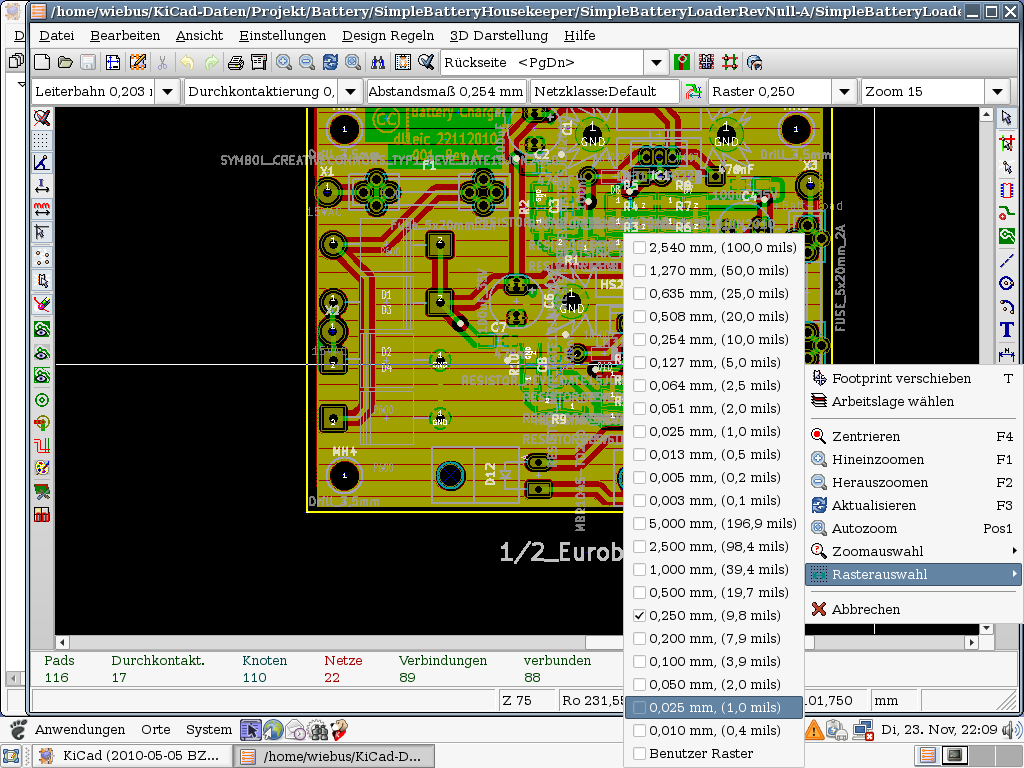

3. Gibt es vielleicht die Möglichkeit eines "hart" metrischen Rasters?
Also ohne dass KiCAD eine eingegebene Leiterbahnbreite oder Padabstände
auf irgendwelche krummen Werte "rundet"?
Genauso, dass man die Linienbreiten im Bauteile-Editor nicht metrisch
eingeben kann, sondern nur in 1/10000''...

Richtig. In meinen Unterlagen habe ich gefunden, das KiCAD intern mit
einem 1 mil Raster rechnet. Das war anno 2007. Moeglicherweise ist das
mittlerweile etwas genauer, aber ich denke nicht.
Aber schau mal in den Screnshot. Du kannst (in der unteren Haelfte der
Rasterwahl) durchaus "glatte" 1mm Werte waehlen, und die werden Dir im
Koordinatensystem (die Anzeigen unten rechts) auch "glatt" angegeben und
es wird ein "glattes" Raster gezeigt.
Leiterbahnbreiten und Schriftgroeßen, Bohrungen ec. aber werden
naturgemaeß
"krumm" gerechnet. Diese krummen Werte werden weiterhin angezeigt.
Wenn Du eh von Hand im Bohrfile rumeditierst, kannst Du dort auch Dir
genehmere Durchmesser eintragen. ;-)
Der Hersteller bohrt eh um die Kupferauflage dicker, und daß mit der
Kupferauflage ist ein Mittelwert. Dein tatsaechlicher
Bohrungsdurchmesser tanzt also mit der Toleranz der Kupferauflage im
Loch.
Es handelt sich bei dem Screenshot um ein KiCAD 2010-05-05 unter Debian
"Lenny".
Das mit den 0,4mil und dem "Benutzerraster" unten sehe ich jetzt
"bewusst" auch zum ersten mal. Ich selbe neige eher zum "rustikal"
konstruieren. ;-)

Ja stimmt, die anderen sind wenigstens so nett und runden, damit ein
"schöner" Wert dasteht.
Ich hätte eben gern, dass auch 0,4mm Leiterbahnbreite herauskommen, wenn
ich das eingebe, und nicht 0,3988mm (ich weiß ich bin pedantisch ;) )
Laut "board_file_format_en.odf" ist die Maßeinheit für Boards in "KiCAD
2010-05-05" 1/10000 Zoll.
Das habe ich schon gefunden.
Mir ging es eben genau um das hier:
> naturgemaeß
Da bin ich vielleicht ein bisschen zu "Monk"-isch ;)
> Loch.
Das habe ich schon gewusst. Aber vielleicht kommen ja dann Fragen
zurück, ob die Werte wegen einer Pressfit-Montage so krumm sein
müssen...
Und wer weiß was dabei rauskommt, wenn ich per Hand in den Files
rumpfusche. ;)
Ah. Also 1710 mil.
Nun, das ist Geschmackssache. Wenn Du Dich nicht gerade im
Feinstleiterbereich bewegst, werden die sich ergebenen praktischen
Toleranzen so groß sein, daß die Rundungen darin untergehen.
Der eine mag jetzt argumentieren: "Dann kann ich ja auch runden und
komme auf glatte Werte" und der andere sagt: "Dann ist es auch schnuppe,
was da nun letztlich genau steht".
Beide haben wohl recht.
Was ich meine, ist, daß vor allem nicht zu viele verschiedene Bohrer im
Bohrerrack stehen sollten.....das entlastet den Bohrerrevolver.
Frag Deinen Leiterplattenhersteller doch mal, welche Bohrersatz er am
liebsten im Bohrerrack sehen möchte. Solche Preverenzen haben die
Hersteller durchaus, trauen sich aber selten, die z.B. auf der Homepage
zu veröffentlichen weil "Das würde aussehen, als wollten wir unsere
Kunden gängeln" oder "das sieht dann aus, als könnten wir nichts
anderes".
Aber pass auf, daß über diese Vorgaben Dein Leiterplattenhersteller Dich
nicht heimlich und sanft in die Feinstleitertechnik Ecke schiebt, wo er
besonders viel für das Bohren bekommt. ;-)

Guido schrieb:
> Wenn nur die Rundungen stören, musst du einfach ein paar Nullen mehr
> eingeben. Also: statt 1.0 mm dann 1.00000 mm.
> Dann rechnet Kicad es genauer aus.
Leider nicht wirklich: Wenn ich z.B. beim Bohrdurchmesser 2.0000mm
eingebe, werden 1.9990mm daraus.
Aber ist ja "nur" Optik.
