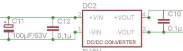

Hallo Zusammen,
hier mal meine Erklärung, wieso diese Kondensatoren dort sind ;-) (Bitte
um Korrektur bzw. Ergänzungen):
"Der Kondensator C11 dient als Pufferkondensatoren für die
Versorgungsspannung der DC/DC-Wandler und es handelt sich dabei um
Elektrolytkondensator mit 100µF/63V.
Die Keramikkondensatoren C10 und C12 mit 100nF sind für die Glättung der
Spannungen zuständig, welche immer so nah wie möglich an den Pins der IC
angebracht werden sollten."
So weit so gut, jetzt würde mich aber interessieren, wieso gerade diese
Werte genommen wurden.
Das der Keramikkondensator für die hohen Frequenzen zuständig ist, ist
mir eigentlich klar, weil er einfach schnell ist, aber wieso gerade
100nF bzw. 100µF würde mich brennend interessieren. Also wie kann man
sowas berechnen?
>sowas berechnen?
Kann man, macht aber keiner. 100nF ist der ewige Standardwert, der zu
99,99% immer passt. Ähnlich ist es mit den 100uF, wobei man dort schon
eher mal rechnen kann und sollte. Achtung, soche DC-DC Wandler
verkraften nur eine begrenzte Kapazität am Ausgang, also nicht
übertreiben und Datenblatt lesen.

Was meinst du mit begrenzter Kapazität? Dass keine grosse Leistung
ausgangstechnisch möglich ist?
Der DC/DC-Wandler sorgt hier nur für ein Schaltpotentzial, wo keine
grossen Ströme auftreten sollten.
Oder willst du auf was anderes hinaus?
